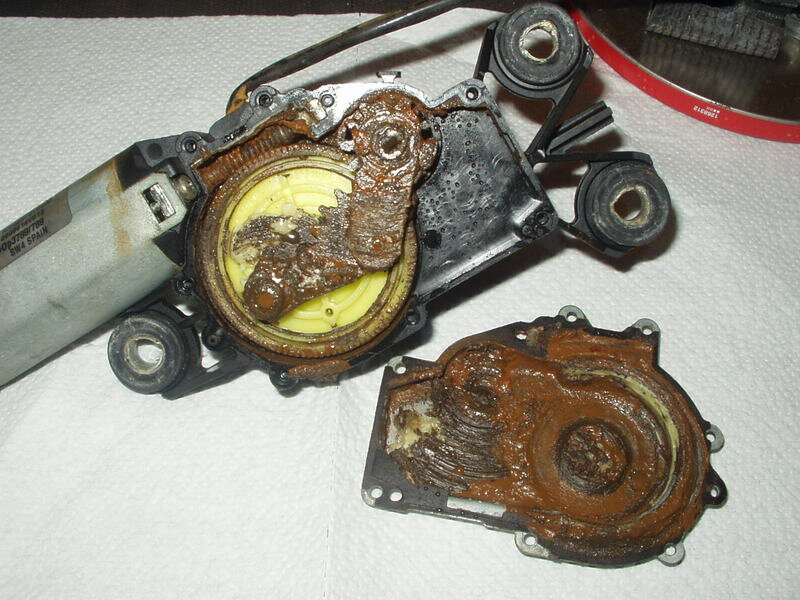

..... hat den Dienst quittiert!
Erst ging er weng langsamer und seit heut Mittag gar net mehr!
Reparaturanleitung?
Hab mich dran gewöhnt ne Dauerbaustelle zu fahren!
Hauptsache er fährt ....

Mach die Ausgangswelle vom Motor zum Wischer sauber. Der Rost muss weg, dann läuft er wieder.
Dazu den Motor ausbauen!

Schau mal hier rein. Hab ein bisschen was dazu geschrieben, welche Torx man braucht etc.
Hab das vor 6 Jahren sauber gemacht und gut gefettet. Läuft seit dem einwandfrei.

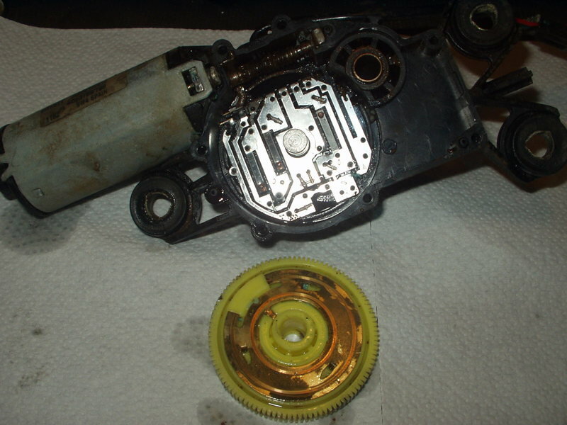

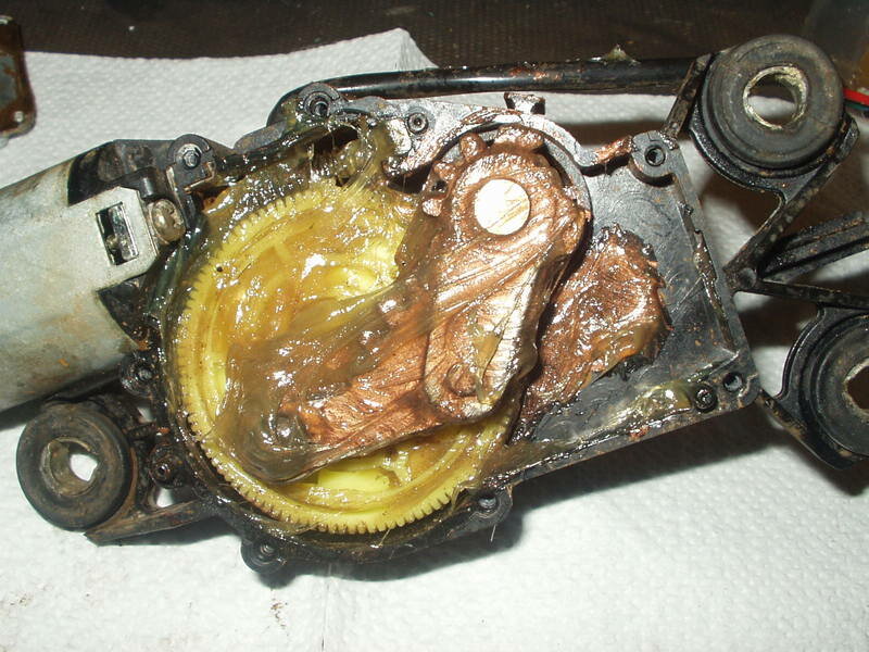

Nach 15 Jahren sieht der nicht mehr funktionierende Heckscheibenwischermotor von innen so aus:

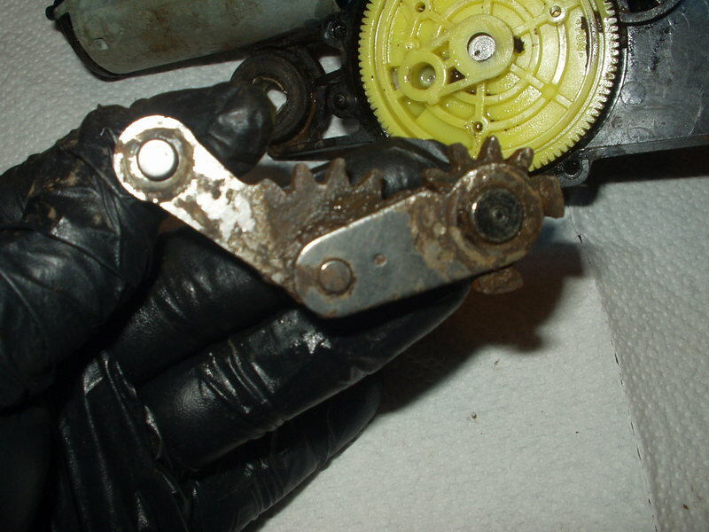

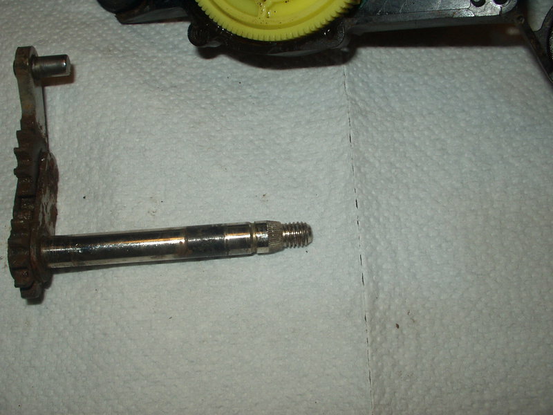

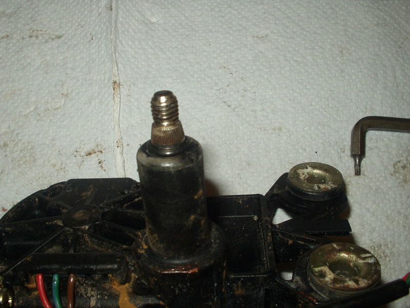

Nach einer ersten Reinigung kann man die Wischerachse mit der Knickmechanik herausziehen, der O-Ring außen am Wischerarm muss dazu abgenommen werden. Bei meinem Smart war er schon nicht mehr vorhanden:
Hier noch einmal die Knickmechanik:
Und hier kann man die Rille erkennen, in welcher der O-Ring lag.
Unter dem gelben Zahnrad (geht etwas schwerer ab) befinden sich die Schleifkontakte. Man kann auf der Rückseite auch die Unterbrechung der Kontakte sehen, das ist dann die Ruhestellung des Wischers. Man braucht sich die Einbaustellung aber nicht merken, der Antrieb justiert sich ja nach dem ersten Einschalten ja selber wieder:
Die Knickmechanik habe ich mit Kupferpaste eingepinselt, dann kam noch Fett hinzu. Die Schleifbahnen habe ich mit Batteriepolfett eingepinselt.

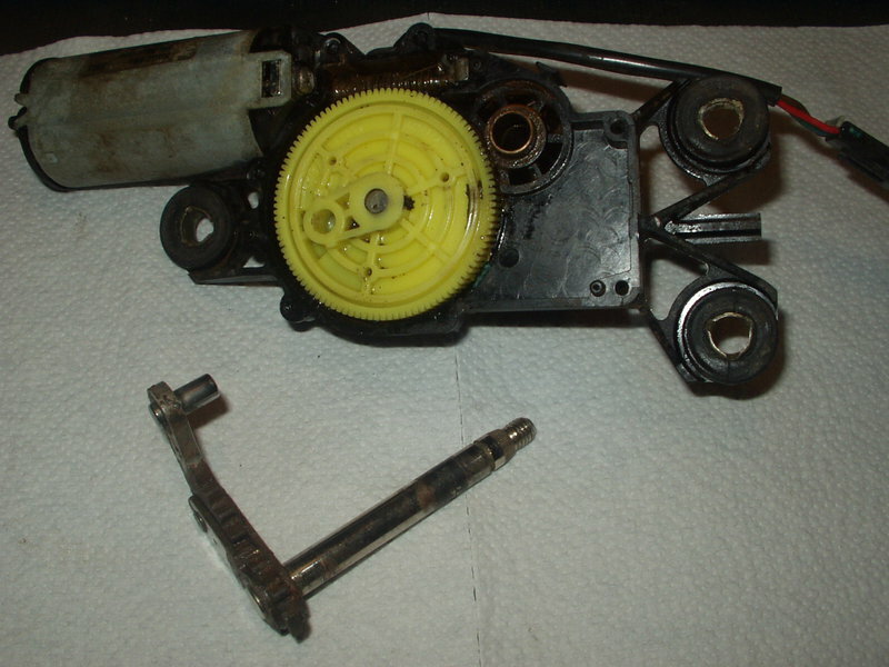

Und nach dem Zusammenbau kann man den O-Ring wieder aufsetzten:
Wenn man den Motor wieder eingebaut hat, dann ohne den Wischerarm 1 x laufen lassen, damit er wieder in der 0-Stellung hält. Danach kann man den Wischerarm wieder befestigen.
Gruß, Rolf

super gemacht...hab ich gleich abfotogafiert... und ausgedruckt für mein Smart -Reparatur-Ordner abgefted....
@Triking
Danke für den Reparaturbericht. Schön zu sehen, wenn ein Bauteil nicht unnötig im Müll landet.
Ich weiß nicht wie es anderen geht die auch nicht mit dem Schraubenschlüssel in der Hand geboren wurden, aber bei Einzeilern wie "Mach die Ausgangswelle vom Motor zum Wischer sauber" wüsste ich zwar im Prinzip was zu tun wäre, habe aber trotzdem erst mal Hemmungen, einfach loszuschrauben ohne zu wissen, was mich erwartet. Da sind solche Bildergeschichten immer sehr beruhigend für die Nerven :)

Vielen Dank an alle Beitragsverfasser hier!
Heckscheibenwischer läuft wieder einwandfrei,
