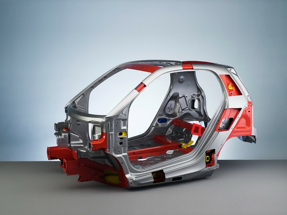

Mal noch zur Verdeutlichung anhand des Bilder eines Tridion, was hier gemacht wurde.
Dem Tridion wurde das Rückgrat gebrochen, indem man aus dem Verbindungsstück hinter den Sitzen ein Stück heraus geschnitten hat, siehe Bild unten. Das ist nicht einfach ein Stück Blech, sondern die hochstabile Verbindung der beiden Seiten.
Diese Verbindung besteht auch nicht nur aus einen rechteckigen, hohlen Stahlblechvierkantrohr, sondern in diesem Rohr waren noch zusätzliche Stahlbleche zur Stabilisierung eingebaut, das hat man auf den Bildern ganz klar gesehen.
Und wer dann noch Theorien aufstellt, daß dies der Stabilität des Tridions keinen Abbruch tut und durch andere Maßnahmen einfach kompensiert werden kann, dem ist nun wirklich nicht mehr zu helfen! 🙄

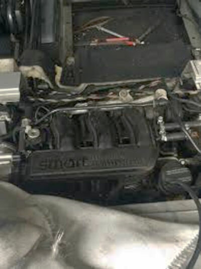

Das hier müsste die berühmte Serviceöffnung sein, wenn ich mich richtig erinnere :classic_smile:
Die Bilder waren damals nur noch als Thumbnails im Google Cache zu finden, daher etwas unscharf.
