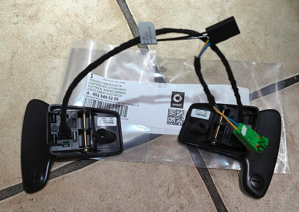

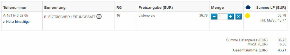

habe heute die Teile für mein Würfel bestellt.
Bekomme die Schaltwippen sowie den Leitungssatz am Donnerstag.
Aktuelle Preise:
Schaltwippen:  A451 270 00 58/C22A   Brutto: 54.09,- Euro
aktueller Lagerbestand gesamt 48 Teile
Leitungssatz: A451 540 52 05
Brutto: 43.77,- Euro
aktueller Lagerbestand gesamt 64 Teile
Da ich schon drüben war habe ich auch nach dem Vormopf Leitungssatz gefragt.
Aktuell ist noch immer kein Kooperationspartner hinterlegt. Denke da wird nichts mehr kommen.
Gruß Yusuf

vor 19 Stunden schrieb Tosba:
Ich freue mich für dich, dass es zumindest den MoPf-Leitungssatz offensichtlich wieder zu kaufen gibt! Obwohl, der ursprüngliche Preis von 17 Euro hat sich beinahe verdreifacht 😳
Nun schnell einbauen und freuen! Viele Erfolg und Genuss beim Schalten am Lenkrad!

So erledigt! Habs eben nachgerüstet. Petros war so nett und hat es freigeschaltet.
Mittendrin ist mein Dremel he gegangen. Musste erst mal ein neues holen.
naja eingebaut ist es und es funktioniert.
Gruß Yusuf
