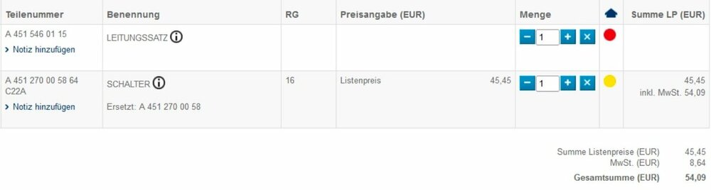

Welche Paddels braucht der 07er Passion mit 2 Speichenlenkrad genau:
A4512700058
Oder
 451 270 00 58 64 C22A
451 270 00 58 C22A

Soweit ich weiss gibts die kleinen Wippen nur in einer Ausführung.
Du kannst sonst noch die Brabus Wippen vom 453 verbauen.
Es kommt auf den Kabelsatz an. Da gibt es Mopf und Vormopf. Pinbelegung ist anders.
leider weiss ich die passenden Teilenummern nicht.
Ruf mal bei Mercedes Essen an und bitte um Herrn Petzold. Da werden Sie geholfen.
Laut meiner Info haben auch nicht alle Autos das entsprechende Kabel schon am Lenkrad liegen.
