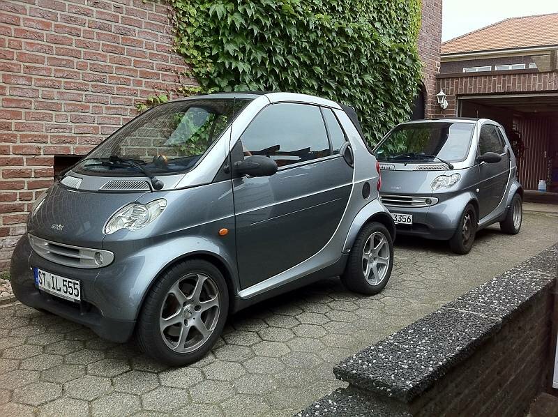

Blabla... Emil, ohne Dir nun näher zutreten zu wollen, aber lese doch einfach mal meine vorherigen Beiträge.
Schau mal hier Emil:
Das waren meine beiden Smarts - BEIDE Smarts wurden NACHWEIßLICH bis zum Motorentod Checkheft gepflegt. Der eine beim Smart-Center und der andere bei Smartprofi (bis 52.000 km, danach bei Mercedes Beresa). Ich weiß nicht, was Smartprofi in seinen Smarts schüttet, aber als ich den Smart mit der AT-Maschine, die bisdahin ca. 52000 km runter hatte gekauft habe, haben BEIDE das selbe Mobil Öl genossen, die mit der Freigabe MB Approval 229.5 geehrt wurde und BEIDE sind verreckt. Der eine mit 67000, der andere mit knapp 115000 km. Regelmäßig wurde das TLV kontrolliert und ausgetauscht. Der im Smartcenter gewartete wurde schließlich mit einem Danfoss-Ventil ausgestattet und der andere Smart mit dem orig. TLV, da der keine Klima hatte und wir so immer den ganzen Schlauch getauscht hatten.
So.. nun kommst Du ;-) Und das mit dem "linken Sitz" nehme ich mal nicht persönlich, auch wenn ich bei beiden einen Motorschaden erlitten habe :roll:
