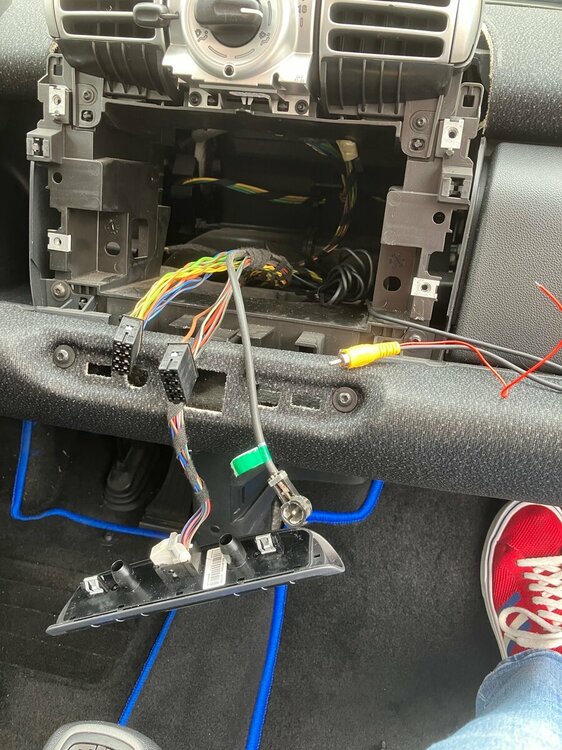

Hallo zusammen, habe mir das Pioneer SPH DA 360 DAB gekauft, umgepinnt und es funktioniert sehr gut. Nun hatte ich mir gleich eine Blaupunkt RVC 4.1KH - 110° Kennzeichenhalterkamera mitbestellt, die aber nicht funktioniert. Plus und Minus habe ich mit dem Rückfahrscheinwerfer verbunden. Dann die Verlängerung mit Bananenstecker zum Radio gezogen. Dort mit dem Adapterkabel des Pioneer verbunden (Bananenstecker Rear Camera in) Mit der zweiten Bananesteckerbuchse "Mute" wusste ich nichts anzufangen. Wie man auf dem Photo sehen kann, gibt es neben dem gelben Bananenstecker noch ein dünnes rotes Kabel, aber wofür? Ist auch aus der Beschreibung nicht ersichtlich. Wenn ich den Rückwärtsgang einlege, piept das Pioneer, aber es kommt kein Bild. Wäre schön, wenn einer mehr weiss.
vor 1 Stunde schrieb codo3:
Minus geht an die Karosserie. Das brauchst du nicht nach hinten verlegen.
Naja, das mit der Kamera fest verbundene Kabel hat eine Länge von ca 1m. Das reicht gerade vom Nummernschild bis zur Klappe wo der Zugang zum Rückscheinwerfer ist. Am Ende des Kabels ist nunmal Plus und Minus und ein Bananenstecker. Da bot sich ja an, das Minus auch gleich dort anzuklemmen. Habe ich nichts extra dahin gelegt. Trotzdem geht die Kamera immer noch nicht - lol
Liegt denn die Bordspannung richtig gepolt an der Kamera an, wenn der Rückwärtsgang eingelegt ist?
vor 55 Minuten schrieb codo3:
ein Bananenstecker
Nicht alles was Gelb ist, ist ein Bananenstecker.
vor einer Stunde schrieb codo3:
Bananenstecker
Das ist ein Cinch-Stecker, also ein zweipoliger koaxialer Anschluß. Bananenstecker haben nur einen Pol.
vor 4 Stunden schrieb codo3:
das Radio muss wissen, dass der Rückwärtsgang eingelegt ist - dazu dient die rote Leitung am RCA (Cinch) Stecker, diese wird auf der einen Seite mit der Plusleitung des Rückscheinwerfers und auf der anderen Seite mit dem violett/weißen Kabel am Radio verbunden.
vor 12 Stunden schrieb yueci:
Vielen Dank, genau das wars. Nun warte ich noch auf die DAB Antenne und den Subwoofer, dann ist alles perfekt

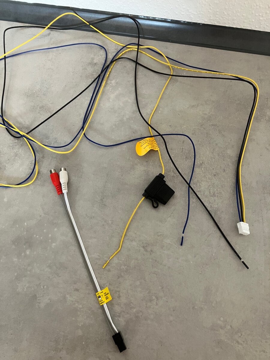

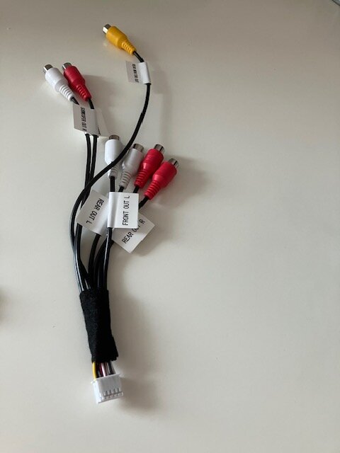

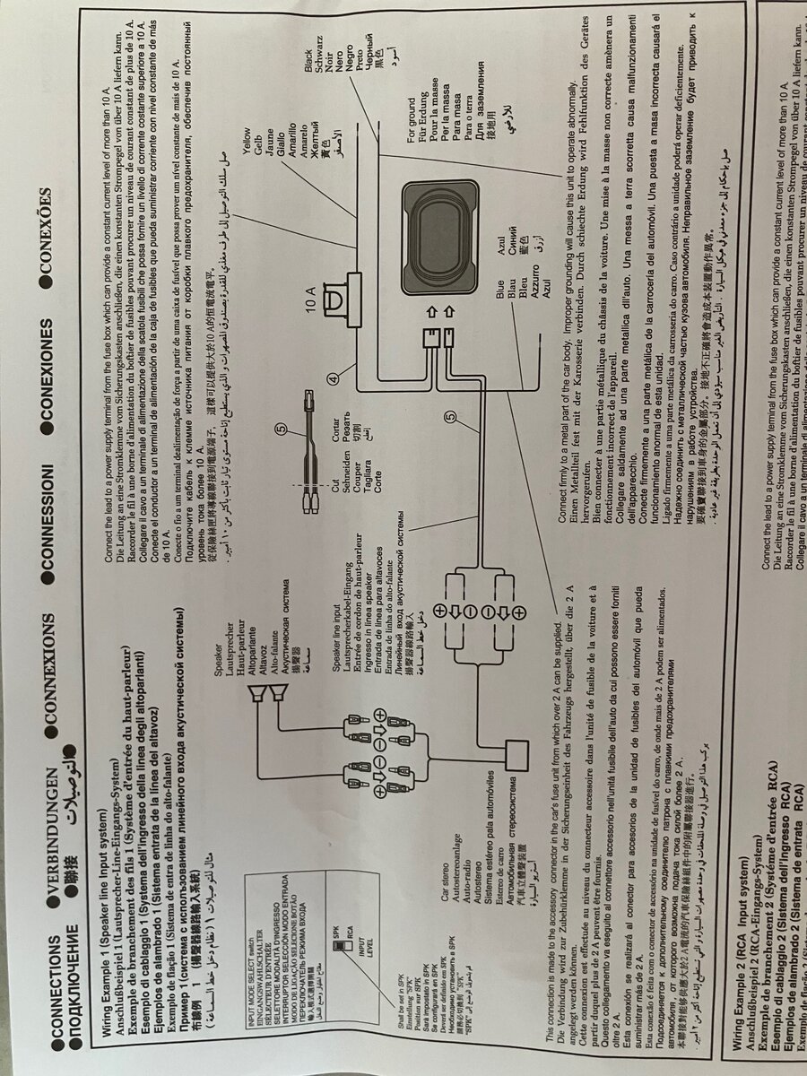

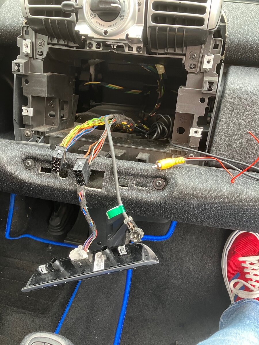

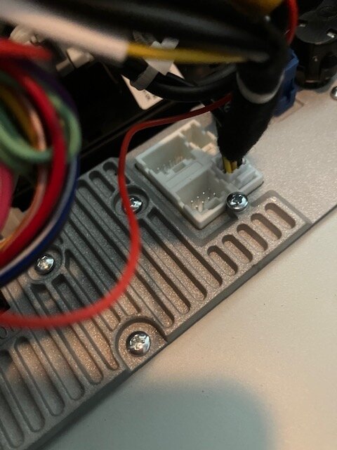

Möchte nur kurz anmerken, daß ich mich dann doch für SIRI entschieden habe 😀 Nun komme ich zu meinem nächsten Projekt, bei dem ich wieder auf dem Schlauch stehe - Subwoofer ! Ich hatte vor, mir einen Crunch GTS250 zu kaufen. Dann eröffnete mir der Verkäufer, daß ich dazu noch eine Endstufe und einen Kabelsatz benötige. Für meinen Smart hätte der mir dann doch zuviel Wumms. Als Alternative habe ich mir den Pioneer TS-WX130EA gekauft. Der passt auch gut auf die Innenseite der Heckklappe. Das kriege ich noch hin, aber damit gibts noch keinen Bass. Die leidige Verkabelung steht an. Im Radioschacht sind ja 2 PIN-Stecker - der eine für die Stromversorgung, der andere für die Lautsprecher. Der hat 8 Pins, die auch alle mit Kabel belegt sind, obwohl ich nur 2 Türen-Lautsprecher habe. Am Pioneer SPH DA360DAB konnte ich nicht erkennen, ob da noch ein Anschluss für einen Subwoofer vorhanden ist. Aber wer weiss.... Kurzum habe ich Fotos gemacht und bitte darum, mir zu erklären, wass ich wo anschliessen muß.
vor 17 Minuten schrieb codo3:
da wird auch nie ein guter Bass herauskommen - verbaue das Teil unter/hinter dem Sitz, damit überhaupt eine Chance besteht, damit du eine Aufwertung des Klangs bekommst.
vor 20 Minuten schrieb codo3:
ich habe mir deine Fotos nicht durchgelesen und die BDA des Pioneer 360 auch nicht zur Hand (kannst du dir  herunterladen) - aber den Subwoofer schließt du beim Pioneer i.d.R. an den Subwooferausgang (Chinch) mit dem Kabel auf dem letzten Foto - damit kannst du die Trennfrequenz und Flankensteilheit und die Lautstärke über das Radio einstellen. Zusätzlich benötigst du noch Zündungsplus (SAM per Abgriff), Masse, und Remote vom  Radio (müsste blau sein).
Gut dann lege ich ihn unter dem Beifahrersitz. Also, für Strom und Remote verwende ich das lange Kabel: Zündungsplus (gelb) und Masse (schwarz) könnte ich ja von dem erwähnten PIN Stecker abgreifen. Nun das blaue Kabel (Remote) wo soll ich das mit was verbinden? Bleibt noch das Kabel mit den 2 Chinchbuchsen ??? Der Stecker kommt in den Sub und die Buchsen? Ich habe noch ein Cinchkabel was am Radio dabei war (siehe Foto) aber da sind auch alles nur Buchsen. Ich kann ja keine Buchsen mit Buchsen verbinden. Das 2. Foto zeigt, was am Radio noch frei ist.
Verstehe mich bitte, ich habe Null Ahnung, aber den Willen das hinzubekommen
Ich habe mich bis jetzt zurückgehalten und wollte eigentlich keinen Post hinterlassen.
Aber bei deiner "Hilflosigkeit" beim verkabeln und Einbau deiner Headunit würde ich an deiner Stelle jemanden hinzuziehen der davon Ahnung hat.
Deine Frage, wie du die Chinchkabel verbinden kannst, werde ich trotzdem beantworten.
Es gibt Verbinder von Chinch (männlich) auf Chinch (männlich) wahlweise gibt es diese Stecker auch in weiblich.
Siehe auch angehängte Bilder.
Ja das mit dem Remotekabel (blau) habe ich gerade drüber nachgedacht. Das hatte ich schon bei der Kamera. Da habe ich es mit dem violett/weissem Kabel verbunden. Da könnte ich das blaue Kabel doch auch mit dran machen. Das gelbe mit dem Zündungsplus verbinden, das schwarze mit Masse. Wenn dem so ist, wäre die Stromversorgung geklärt. Die Cinchsache versuche ich gerade verständlich zu schreiben, wie ich darüber denke und wollte es dann hier posten. Das wäre doch OK ???
