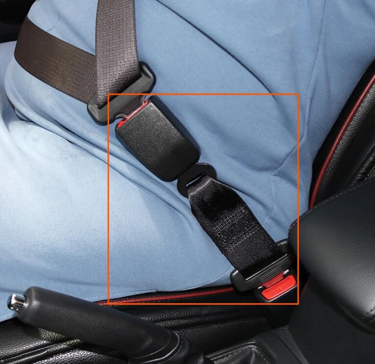

Mal ne andere Frage dazu hat jemand ein längeres Gurtschloss?? da ich mit meinem Elfenhaften Körper den doch recht kurzen Gurt nur Schwer schliesen kann wenn nun das schloss 15cm höher wäre wäre das Problem gelöst die Frage ist nun aus welchem Fahrzeug könnte das Schloss passen.
Moin @Schwarzermann,
hast du so etwas mal probiert, Die Länge sollte deinen Wünschen entsprechen?
Bitte auf eine Zulassung nach den Vorgaben der europäischen Normen 77/541/EWG und der ECE-R 16 achten.
bearbeitet von yueci
An sich sind meiner Kenntnis nach 90% aller Gurtschlösser identisch. Für dich wäre eine starre lange  Gurtpeitsche wohl das  beste.
Die Frage ist nur wie das dann mit der Gurterkennung klappt wenn ein ganz anderes Schloss montiert ist.
Gurtverlängerungen bekommst du bei Ebay wie Sand am Meer.
Hmm. so was ggf. ?
bearbeitet von 380Volt

So eine Gurtverlängerung ist doch keine gute Lösung , weil da im falle eines Unfalles feste Teile auf innere Organe drücken würden. Ganz schlecht soetwas.
