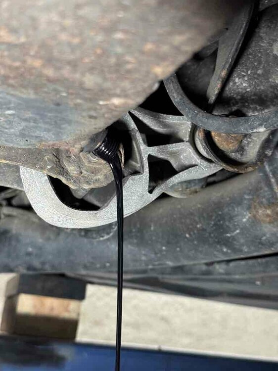

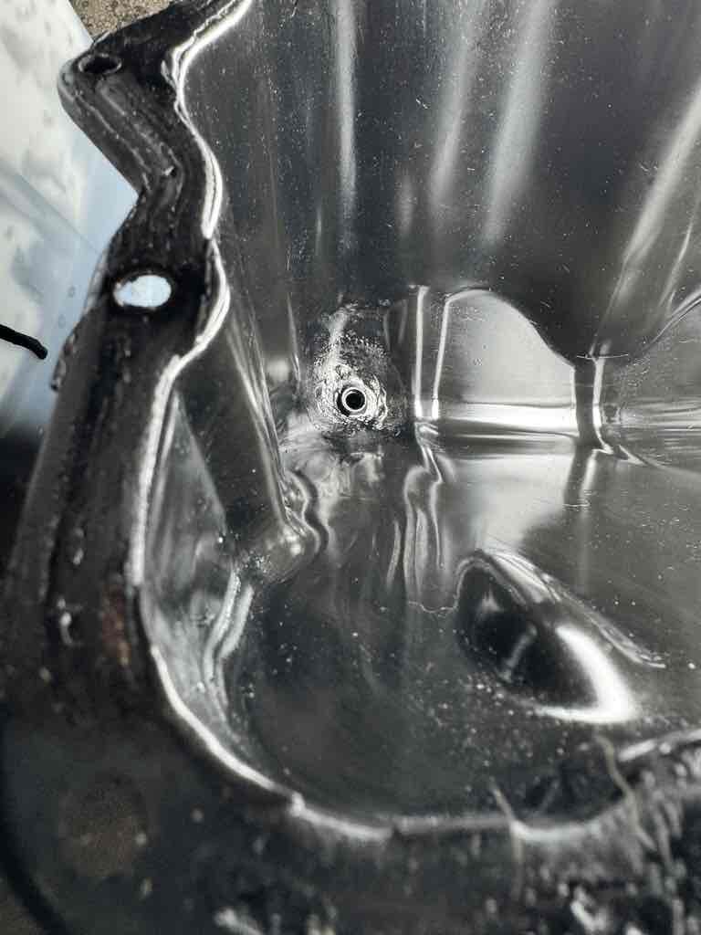

Hallo liebe Community,
ich habe gestern an einem 451 CDI die Ölwanne gegen eine mit Ablassschraube gewechselt. Soweit so gut, allerdings hatte es die alte Ölwanne in sich. Vermutlich war es noch die originale, an dieser wurde aber schon an der Spitze eine Ablassschraube angeschweißt. Zum einen war diese mit einem sehr kleinen Durchmesser gesegnet und das Ablassen hat eine Ewigkeit gedauert. Zum anderen war diese viel zu hoch angeschweißt. Wie man auf dem Bild erkennen kann, waren zwischen Boden und Ablauf ca. 3-4mm. Nach Ausbau der Ölwanne und ablassen des Öls aus dem Filtergehäuse hatte ich immer noch ca. 1 Liter Öl im Kreislauf. Das konnte ich gut erkennen, da ich mit 2 Ölauffangwannen gearbeitet habe.
Eieiei, so bitte nicht! Absoluter Pfusch. Der Wille war da, aber die Umsetzung echt undurchdacht.
Gruß, M.
vor 10 Minuten schrieb MMDN:
Ich bin ja kein Profi, aber die Schweißnaht sieht auch interessant aus.
Naja entspannter ist es doch eh mit der Pumpe
Da braucht man das ganze Theater mit dem anheben nicht.
vor 3 Stunden schrieb MMDN:
Dann fährt man eben vorne Links auf ne Auffahrrampe, Öldeckel ab und geht nen Kaffee trinken. Ist doch egal ob das rauslaufen 5 min oder 30 Minuten dauert.
Absaugen. Fertig. Selbst am Ford mit Schraube, sauge ich ab und gut ist es. Tut es vollkommen.
Absaugen. Dass dabei "Schlamm" in der Ölwanne zurück bleiben würde ist ein komplettes Märchen was leider in vielen Köpfen noch rum spukt. Die Geschichte mit dem Schlamm ist, helft mir, 35 Jahre her ?
Und den bekam man damals auch nur mit Abbauen und reinigen raus......
Btw:
Beim 451 ist Absaugen sogar besser (Menge)  und sicherer (Ablassschraube)  das haben wir schon 200x durch gekaut.
Moin, sehr geehrter 380Volt, sehr geehrte Forengemeinde !
Habe an 450er cdi im Laufe der Jahre beides getestet (Abbau der Ölwanne/ohne Ablaßschraube NACH Absaugen des Öles   ///   Abbau der Ölwanne/mit Ablaßschraube NACH Ablassen des Öles über die Ablaßschraube):
In beiden Fällen ist die verbliebene erfreulich geringe Menge Restöles vergleichbar GERING und auch "schlammfrei".
Ich halte daher beide Methoden für ähnlich effektiv.....und zielführend.
Und auf die Bemerkung:
vor 2 Stunden schrieb 380Volt:
Das gilt doch nur für die (Alu-Guß-) Wannen der Mitsubishi-Benzin-Motore, bei denen die Ablaß-Schraube gerne mal aus dem Guß reißt...und die so angeordnet ist, daß doch beachtlich Öl zurückbleibt... ?
Der 451 cdi hat doch auch die Stahl-Blech-Ölwannen.....
hedwig
Unserer aus 2004 hat noch die Originalölwanne wo ich immer den Wechsel mit absaugen mache.
Falls ich eine neue Ölwanne brauche würde ich bevorzugt eine ohne Ablassschraube einbauen.
Habe mal den Versuch mit absaugen an einer anderen Marke gemacht und nicht alles rausbekommen.
Scheint also auch Fahrzeuge zu geben wo es nicht so ideal ist.
Beim Saugen muss man mit dem Schnorchel behutsam umgehen. Der wird im heißen Öl warm und weich und kann sich wieder nach oben biegen wenn man zu tief rein steckt. Vorsichtig aber zügig rein und versuchen den Grund zu finden, danach nicht weiter rein stecken. Wenn er am Ende Luft zieht ruhig man ziehen und schieben, schaun was passiert.
Du meinst er wird dann nicht weich ?
Klingt schmerzhaft....
Polyurethan-Druckluftschlauch von Festo etc.. Und dann fleißig stochern. Damit bekomme ich fast alles raus bis auf einen kleinen Klecks.
