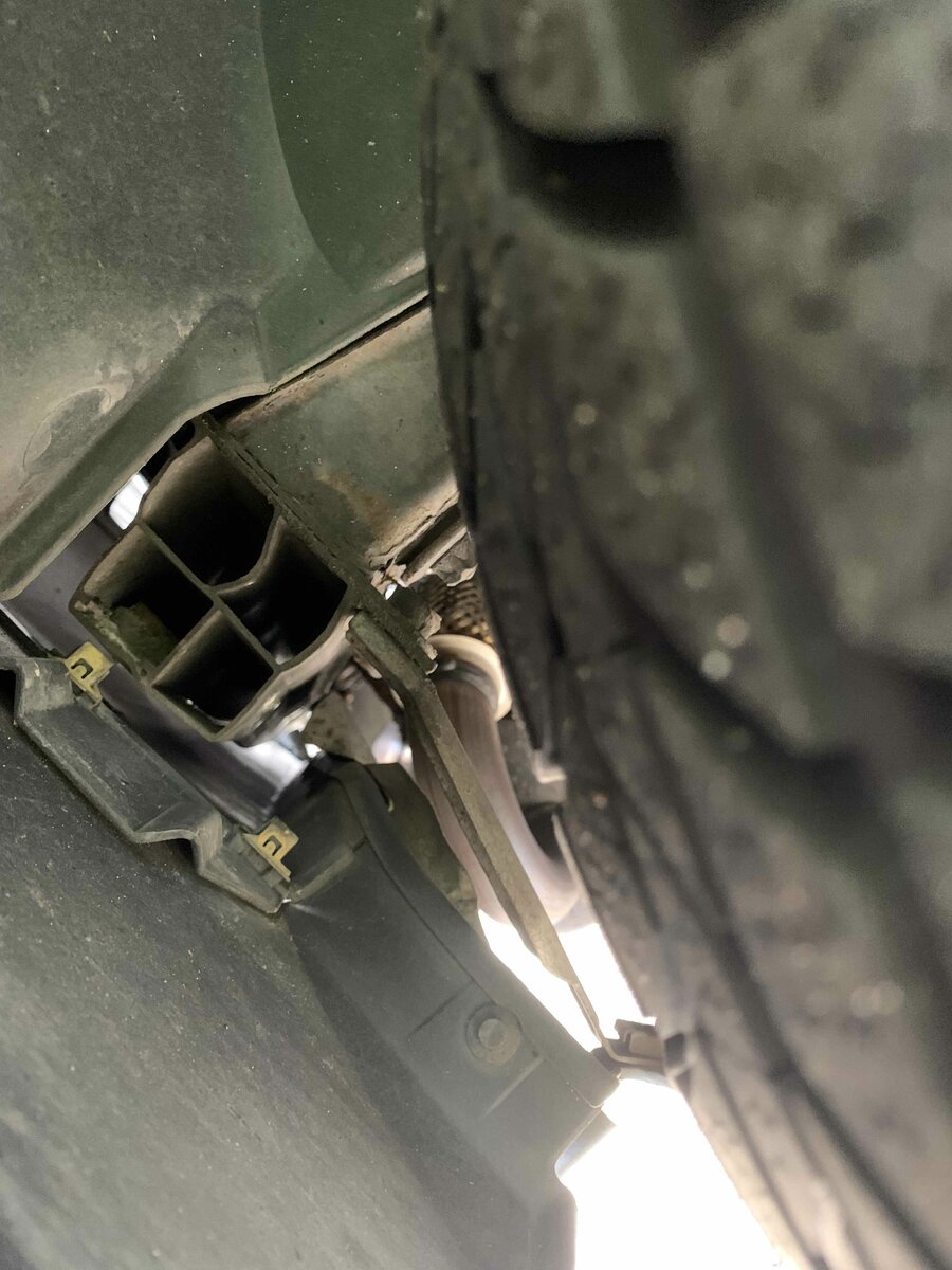

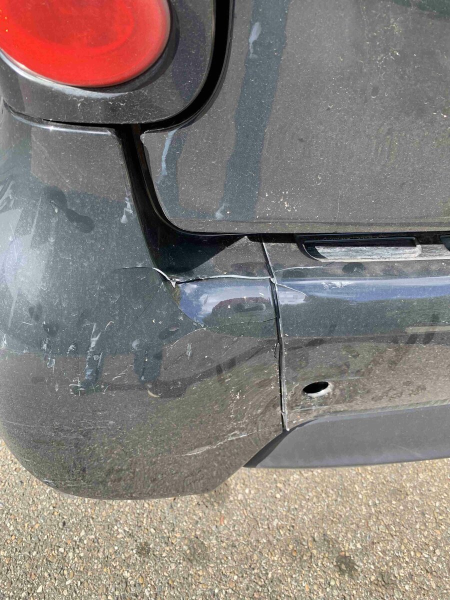

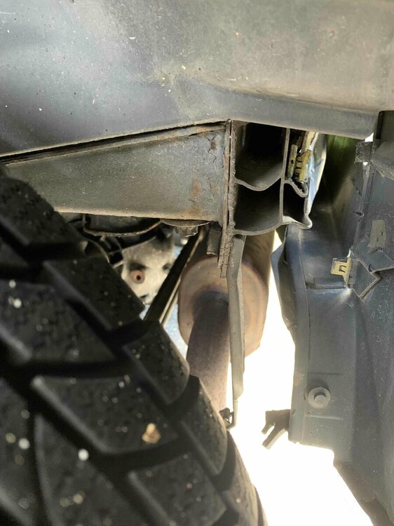

(Bild 2 + 3: was sind diese viereckigen Teile, Gummi Absorber oder ne Knautschzone aus Stahl? Bild 2: Linke Seite, Unfallseite Bild 3: rechte Seite des Hecks)

Bei den verformten viereckigen Teilen handelt es sich um die Crashbox, die am Heck verschraubt ist und offensichtlich einen Teil der Energie aufgefangen hat wie man an den Verformungen sehen kann.
Wenn ansonsten nix kaputt und die Achse nicht verzogen ist, könnte es durchaus sein, daß man nach dem Ersatz der Crashbox und der Heckschürze noch weiter mit dem Smart fahren kann.
Den effektiven Schaden kann man aber erst nach dem Abbau der defekten Heckschürze und der Crashbox beurteilen.
Manchmal wird auch der Turbolader in Mitleidenschaft gezogen, der ebenfalls da hinten verbaut ist.

Und der Schaden ist nicht gering, auch wenn es so aussieht. Die Verformung vom Crashelement bedarf einiger Energie!
