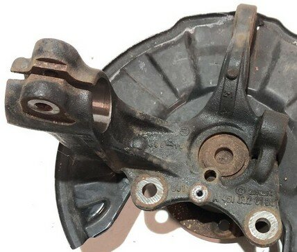

Federbein Spreizer
Hier sieht man die Stoßdämpferaufnahme am Achsschenkel die aufgespreizt werden muss.

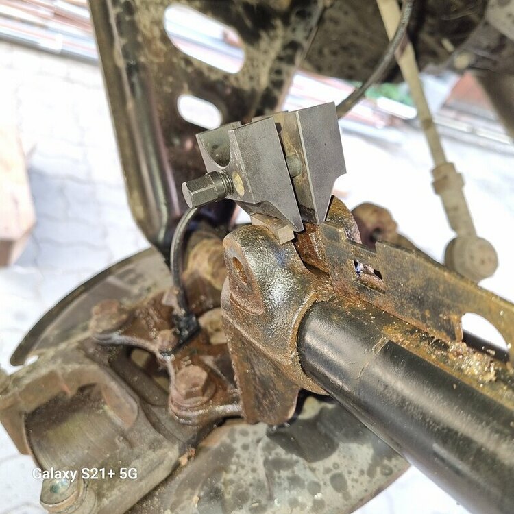

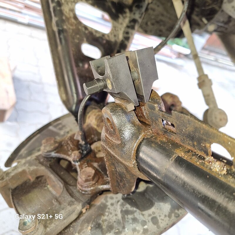

Habe heute Nachmittag mal angefangen das Federbein auszubauen.
Ist im Grunde keine Raketenwissenschaft.
Der Spreitzer den ich gekauft habe funktioniert im Grunde nicht.
Die Führungen zu kurz, die Schraube zu kurz.
Nach dem ich eine Beilage zugelgt habe ging es leidlich.
Mußte das Teil ganz auf Kannte ansetzen weil das Führungsblech zu hoch war.
Baue mir mal selber einen Spreitzer wenn ich mal Lust habe.
Weis ja jetzt wo es drauf ankommt.

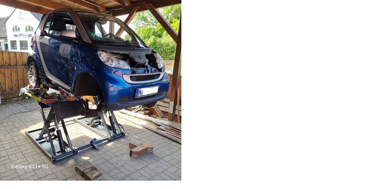

Hier mal Bilder
bearbeitet von dieter2

Die Bühne steht einfach so auf dem Boden? Empfehlenswert die Bauart oder eher nicht?
vor 11 Stunden schrieb MBNalbach:
Wow. Sinnvoller Beitrag.
Ja, die Bühne steht nur auf den Boden, ist auch beweglich mit Fahreinrichtung.
Bei Nichtgebrauch wird sie in die Ecke gefahren.
Da wackelt und rührt sich nichts.
Ist bis 3,5 to zugelassen.
Ich persöhnlich kann so eine Bühne empfehlen, eine große Arbeitserleichterung.
