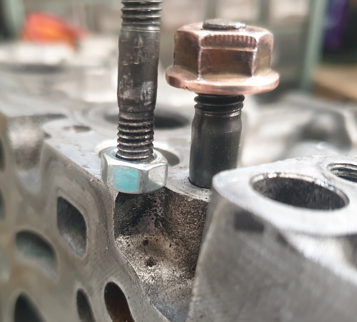

Wollte gestern einen Kopf für schlechte Zeiten einsatzbereit machen.3 Bolzen sind im Kopf verblieben von denen ich 2 mit einem Linksausdreher entfernen konnte.Leider bereitet mir Nummer 3 etwas Probleme. Mit Linksbohrer gebohrt und mit Linksausdreher kein Erfolg. Auch Wärme und Kältespray nicht.
Nun werd ich wohl M8 schneiden müssen.
Sollte man gleich alle Bolzen auf M8  umstellen?Kompletten M8 Stehbolzen nehmen und das Loch am Lader größer machen?Oder einen M8 auf M6 nehmen?

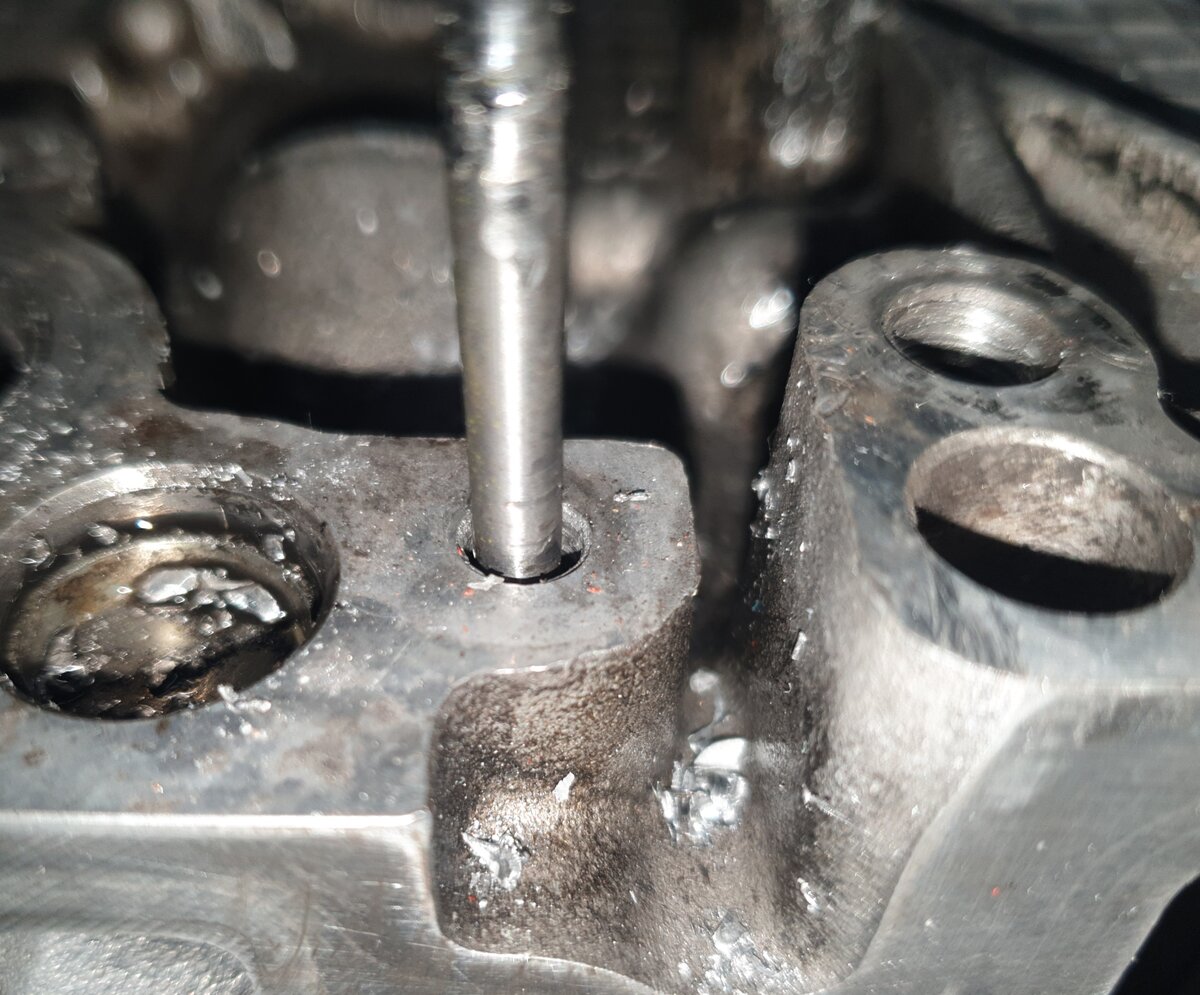

Die ersten beiden hatten eine ebene Bruchstelle,die eine Körnung gut möglich gemacht haben.Beim Problembolzen war dies leider nicht möglich und der Bohrer lief immer aus der Mitte.Hatte mir auch eine Schablone zum bohren angefertigt und eine Ständerbohrmachine benutzt.

Und das ist auch nicht günstig, am Besten macht man sich eine Schablone die den bohrer auch lang führt also 30mm lang dann bleibt er auch da wo er hin gehört, wie oben schon geschrieben worde eben Abgerissene oder leicht vertiefte lassen sich noch mit Schweißgerät und mutter zum Aufschweißen retten aber selbst das ist schon eine kunst für sich, ich bin nun dazu übergegangen gerade bei M6 bolzen auf M8 zugehen da reißt kein Bolzen mehr ab und die gewinde halten im Alukopf.
Wichtig ist halt das man Aufpasst nicht zutief oder zunah an den kanälen zubohren.

Ich wäre bei M8 ins Alu schneiden. Lt. obigem Foto steht genug Fleisch.

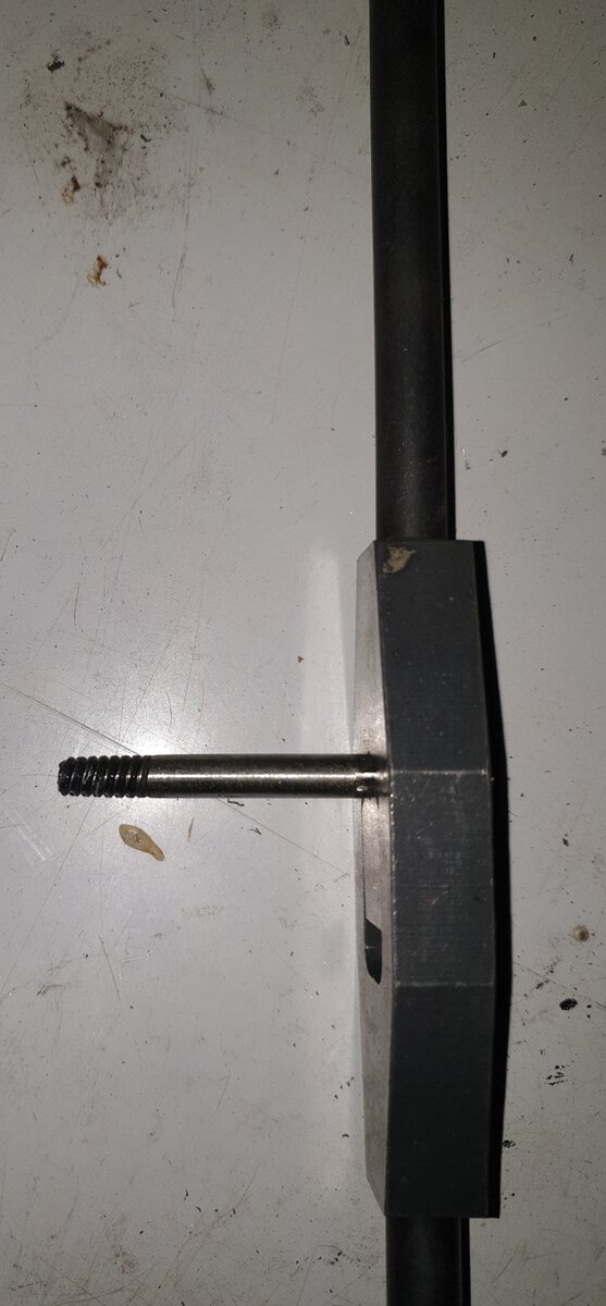

Das fehlende Stück vom Linksausdreher lässt sich mittels Dremel und Diamantschleifkörpern mit etwas Geduld und nicht zu viel Druck entfernen. Zu dem Zweck reichen auch die billigen vom Discounter.

Geschafft 👍Mit 3 VHM Fräsern und diversen Dremelutensilien hab ich den Linksausdreher überzeugen können die Gewindebohrung zu verlassen.Fast 2 Stunden gebraucht für den Mist.
Und der Bolzen...?
....der steckt noch immer in den Tiefen der Bohrung😂da die Batterie vom digitalen Meßschieber leer ist und ich den normalen ohne Lesebrille nicht entziffern konnte,muss ich morgen mal schauen wie groß ich das Loch jetzt gemurkelt habe.
...so geschafft der Rest vom Krümmerbolzen hat auch kapituliert
Allerdings war jetzt nur noch M8 möglich.Ich schau mal ob ich günstig einen geeigneten Bolzen  M8 auf M6 bekomme.
