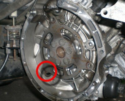

Auf dem unten stehenden Bild ist die Flexplatte, montiert auf der Kurbelwelle gut zu sehen.
Es handelt sich hier um einem Benzinmotor mit drei Befestigungspunkten für das Kupplungsmodul, eine davon ist mit einem roten Kreis gekennzeichnet. 🙂
Die sitzt gerade vor der Öffnung, durch die man die Schrauben des Kupplungsmoduls einschraubt. 🙂
Die korrekte Position der Flexplatte auf der Kurbelwelle ist genauso wie die genaue Position des Kupplungsmoduls auf der Flexplatte extrem wichtig für das Timing des Motors, weil ja vom Kupplungsmodul über den Kurbelwellensensor bzw. OT-Geber die Impulse für das MEG abgenommen werden. Aber wie schon auf dem Bild von nixcom zu sehen ist auch auf der Flexplatte aus diesem Grund ein Passstift, der nur in einer Position auf der Kurbelwelle passt! 😉
