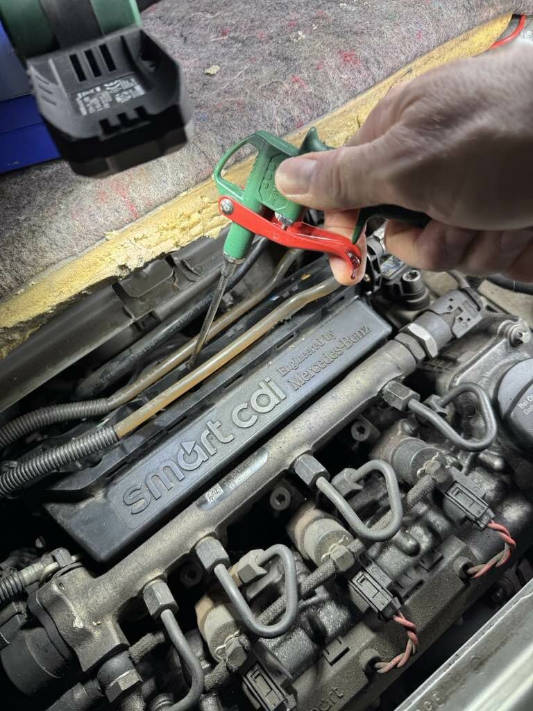

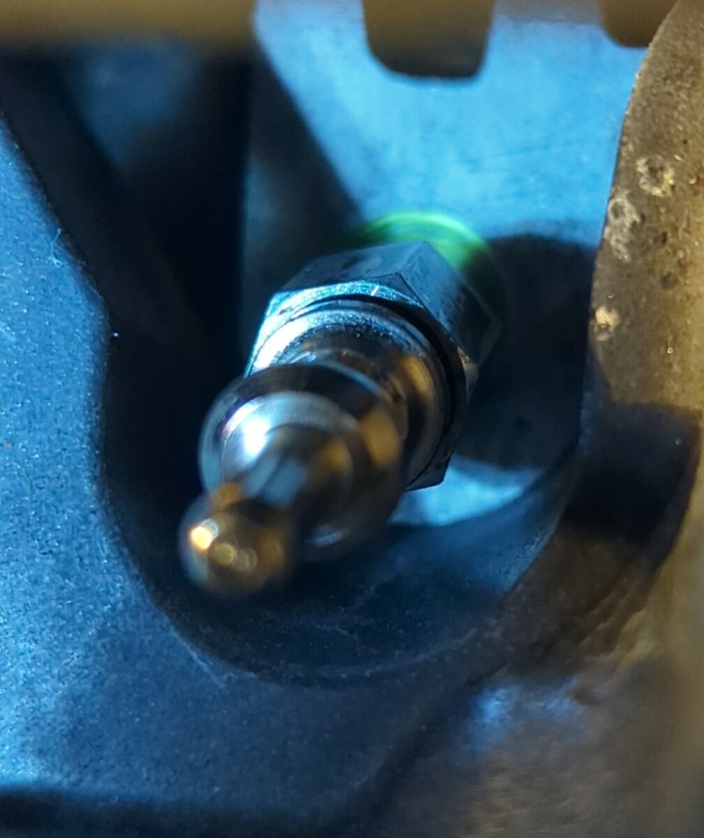

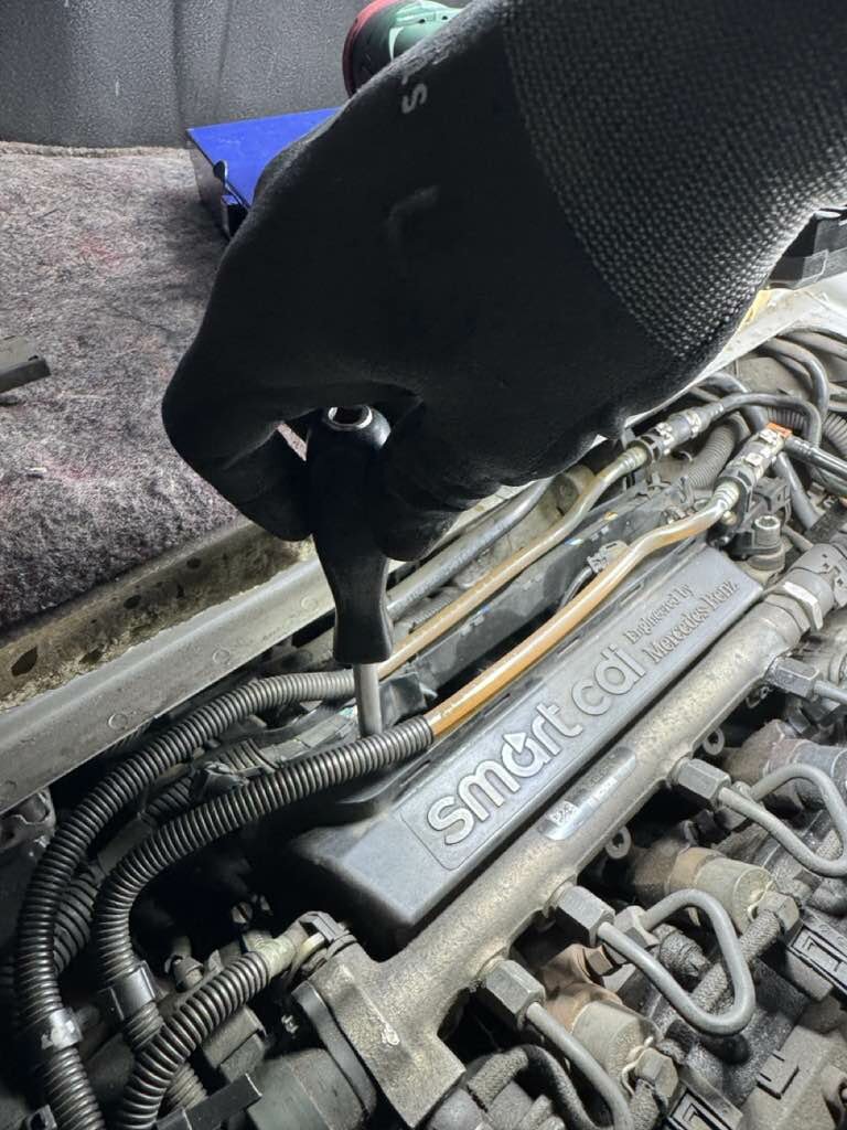

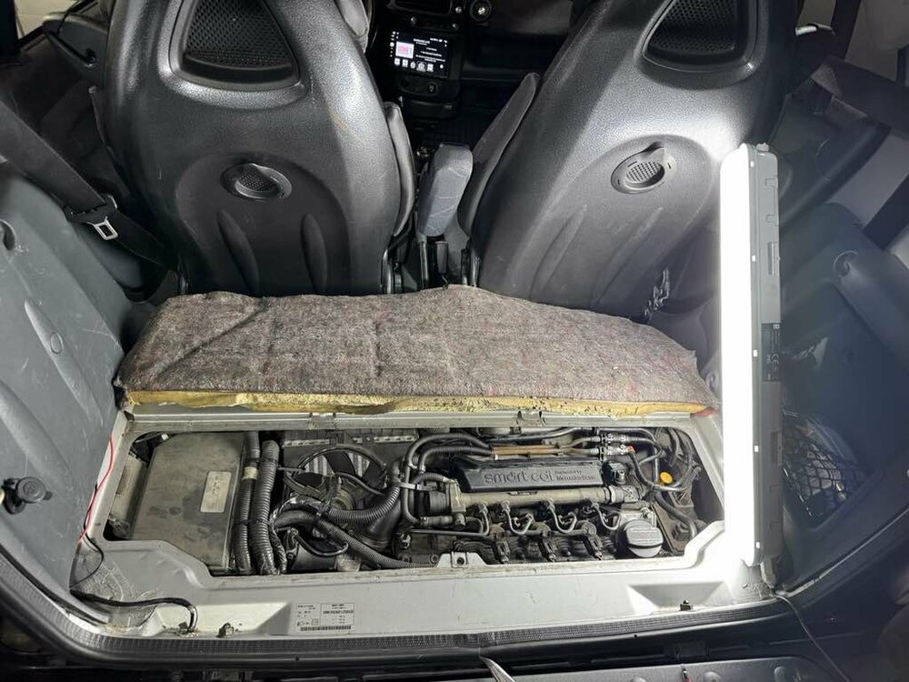

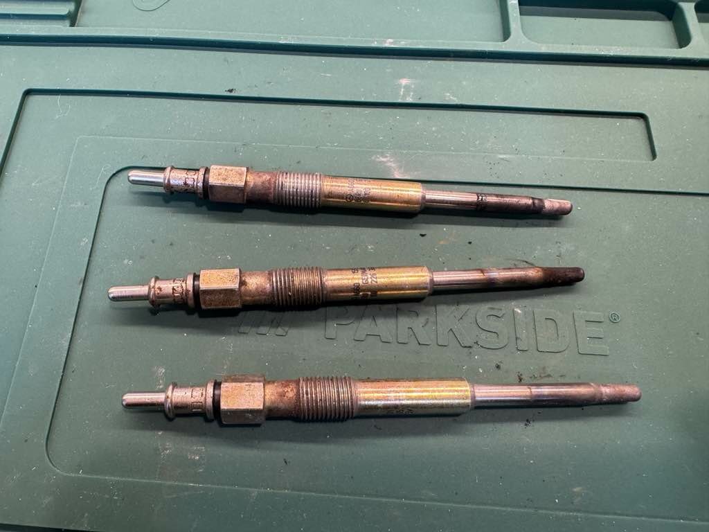

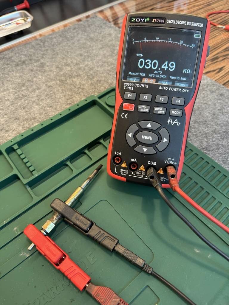

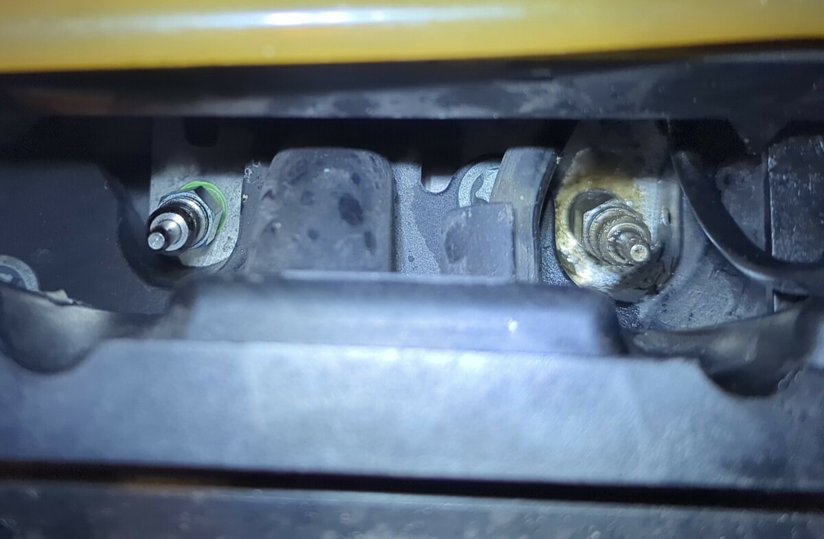

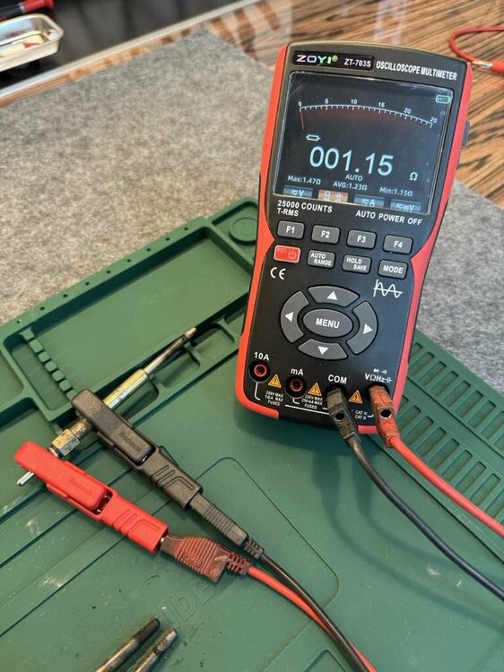

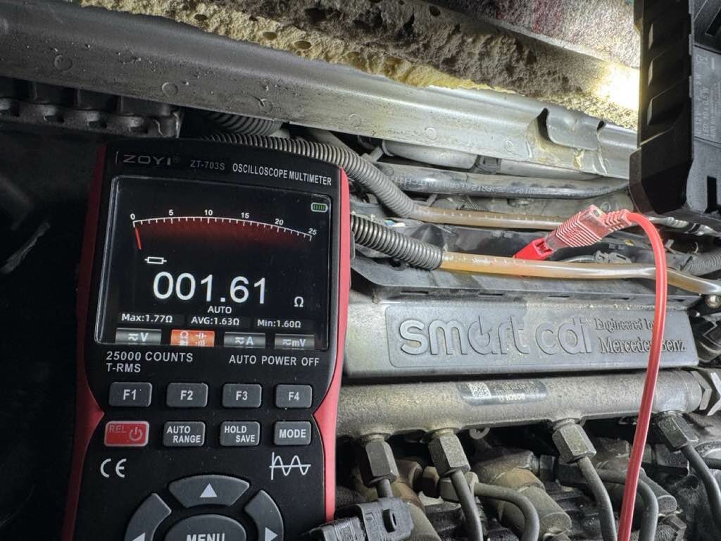

MMDN Geschrieben am 4. Januar 2025 Da die Anleitung von djfoxi nicht mehr online ist und bei mir die Tage ein Wechsel der Glühkerzen anstand, habe ich beim Wechsel ein paar Bilder mit gemacht und für Euch eine Anleitung erstellt, die hoffentlich mit den Bildern nun fest im Forum bleibt. Das Kleingedruckte: Dies ist eine unverbindliche Vorgehensweise die zeigt, wie ich meinen Glühkerzenwechsel gemacht habe. Sie hat keinen Anspruch auf Vollständigkeit und Du kannst diese Anleitung auf eigene Gefahr gerne benutzen. Ich übernehme keine Haftung für Schäden, die für Dich entstehen, wenn Du diese Anleitung nutzt, insbesondere wenn Du Dir eine Glühkerze abreißt. Dieser Gefahr solltest Du Dir immer bewusst sein, wenn Du nicht genau weißt was Du tust. Wann ist ein Wechsel erforderlich? Die Glühkerzen sind ein Verschleißteil und gehen irgendwann kaputt, sie brennen einfach durch. Wenn Deine Vorglühlampe im Tacho nach dem Start noch weiterhin leuchtet, nach ein paar Sekunden wieder aus geht und bei kaltem Wetter das Starten nicht mehr so sauber läuft wie gewohnt, dann ist meistens eine Glühkerze defekt. Auch weißer oder blauer Rauch nach dem Starten deutet darauf hin, da der Dieselkraftstoff in einem Zylinder nach dem Start nicht sauber verbrannt wird. Wie finde ich eine defekte Glühkerze? Mit einem Ohmmeter, was Du mit jedem Multimeter messen kannst. Die Glühkerze muss auf elektrischen Durchgang und dem Widerstandswert überprüft werden. Das kann auch im eingebauten Zustand gemacht werden. Was brauche ich zum Wechseln? Platz, viel Licht und folgendes Werkzeug bzw. Material: 3 neue Glühkerzen (es sollten immer alle 3 zusammen gewechselt werden, ich nutze Markenware von Beru Typ GN 015) div. gängiges Werkzeug sowie ein Nusskasten mit Torx-Nüssen (sollte sowieso jeder smartie haben) Ein Kompressor zum Ausblasen 10er Langnuss mit Ratsche und Verlängerung Drehmomentschlüssel mit 15 und 35Nm Lange Zange zum Stecker ziehen und/oder eine Spitzzange Evtl. synthetisches Kriechöl/Rostlöser (bitte nicht diese Billigbrühe die jeder kennt) Vorbereiten: Kofferraum leer räumen, beide Sitze nach vorne schieben, den Teppich umklappen und die Motorklappe öffnen und entfernen. Den Teppich kann man auch mit der Stange für die Kofferraumabdeckung fixieren. Kabelführung über den Glühkerzen entfernen: Die Kabelführung mit den Dieselleitungen liegt genau über den Glühkerzen und muss aus Platzgründen entfernt werden, sonst wird es fummelig. Die mittlere und die rechte Kerze würde auch so gehen, aber bei der linken Kerze wird es schwierig, an die ran zu kommen, entscheide selber wie Du es machen möchtest. Die Kabelführung ist an zwei Stellen jeweils links und rechts in eine Metallführung eingeklippst. Zuerst die vordere Diesel-Leitung rechts mit der Außentorxschraube E10 (Sternschraube) lösen und dann beide Leitungen mit dem starren, gelb-durchsichtigen Schlauch aus den Kunststoffhalterungen des Kabelkanals entfernen. Dann die Kabelführung mit einem Schraubendreher beidseitig aufhebeln, bis sich diese lösen lassen. Unter die linken Klippse kommst Du schlecht dran und wenn diese brechen sollten, kannst Du die Kabelführung mit einem Kabelbinder wieder fixieren. Das ist leider die fummeligste Arbeit, aber wenn diese entfernt ist, dann geht es ans messen. Messen: Mit einer Zange alle drei schwarzen Stecker der Glühkerzen vorsichtig abziehen. Diese liegen relativ stramm auf. Daher aufpassen, dass man die Stecker nicht abreißt wenn diese sich plötzlich lösen. Danach alle 3 Sitze der Glühkerzen großräumig mit dem Kompressor sauber ausblasen, damit kein Dreck nach dem Ausbau durch das Loch in den Brennraum fällt. Mit dem Multimeter den Widerstandsmessbereich einstellen, mit einem Kabel an einen guten Massepunkt am Motorblock und mit dem anderen Kabel an die Spitze der Glühkerze den Widerstandswert messen. Ein Wert um die 1 bis 2 Ohm sind in Ordnung. eine defekte Kerze hat Werte von Kiloohm bis Megaohm (siehe weiter unten). Tipp: vor der Messung an der Glühkerze mit dem roten Kabel an einer anderen Stelle des Motorblocks messen um sicher zu gehen, dass der genutzte Massekontakt auch sauber ist. Dreck oder Oxidation könnte den Messwert verfälschen. Ein Kurzschlusswert von weit unter 1 Ohm sollte das Messgerät anzeigen. Eine gute Kerze: eine schlechte Kerze: Der Wechsel der Glühkerzen: Hier gehen die Meinungen auseinander wie es gemacht werden soll, ich habe die Kerzen im kalten Zustand gewechselt. Da sich meine Anfangs nicht losdrehen ließen, habe ich sie mit hochwertigem, synthetischen Kriechöl benetzt und danach gingen sie kalt ohne Probleme raus. Sollte das auch nicht helfen, dann soll es mit einem heiß gefahrenen Motorblock versucht werden. Ich würde es aber vorher kalt probieren aus zwei Gründen: erstens verbrenne ich mir nicht die Pfoten am heißen Motorblock und zweitens müssen die Glühkerzen in einem kalten/abgekühlten Motorblock eingebaut werden, so spare ich Zeit. Es macht keinen Sinn, die Glühkerzen mit Sprühöl oder Rostlöser zu fluten, da die Suppe direkt von den Kerzen wieder aus dem Motorblock raus läuft und Dir auf den Boden tropft. Es gibt keine Wanne wo sich das Öl am Gewinde sammeln kann. Ich habe die Kerzen von oben mehrmals vorsichtig benetzt, so dass das Öl gleichmäßig bis zum Ansatz der Gewinde läuft und dort gut einwirken konnte. Austausch der Glühkerzen: Vor jeden Ausdrehen noch einmal mit dem Kompressor alles sauber blasen. Ganz wichtig: Die Glühkerzen dürfen nicht mit Gewalt herausgedreht werden. Diese haben einen Abreißdrehmoment von 35Nm. Reißt Du die Kerze ab, hast Du ein gewaltiges Problem! Daher einen Drehmomentschlüssel benutzen, der auch in Löserichtung funktioniert. Da dies nicht jeder Drehmomentschlüssel kann (so wie bei mir) habe ich folgenden Trick angewendet: ich habe den Drehmoment auf 35Nm eingestellt und diesen an eine große, feste Schraube angesetzt und mehrmals fest gezogen bis es im Drehmomentschlüssel knackte. Danach hatte ich ein Gefühl, wie fest 35Nm sind. Dann mit dem gleichen Drehmomentschlüssel und der 10er Langnuss die Glühkerze langsam und stückweise mit steigender Kraft losdrehen. Bei mir hat es ca. 4-5x gedauert, bis sich die jeweilige Kerze langsam löste, da war ich noch nicht einmal bei den gefühlten 35Nm. Lässt sich die Glühkerze auch nach mehreren Versuchen nicht lösen oder traust Du Dich nicht mehr Kraft auf die Ratsche zu geben, würde ich hier jetzt aufhören und noch einmal mit Sprühöl behandeln und ggf. mit Warmfahren des Motorblocks versuchen. Die Kerze mit der Hand ausdrehen, mit der Spitzzange herausziehen und direkt danach die neue Kerze von Hand eindrehen, damit kein Dreck ein Problem verursachen kann. Die Kerze muss sich von Hand eindrehen lassen, ansonsten bist Du im Gewinde verkantet. Auf keinen Fall dann mit der Ratsche weiter drehen, dann killst Du Dein Gewinde -> Problem! Ich habe die Kerzen vor dem eindrehen mit einer speziellen hitzebeständigen Gewindepflege eingesprüht, damit beim nächsten Wechsel ein leichtes Ausdrehen vorprogrammiert ist. Den Vorgang bei den verbleibenden zwei Kerzen wiederholen. Sind alle neuen Glühkerzen drin, dann mit dem Drehmoment auf den entsprechenden Wert auf der Verpackung anziehen. Bei meinen Beru-Kerzen waren es 15Nm. Stecker wieder aufstecken und alles in umgekehrter Reihenfolge wieder zusammenbauen. Und bevor Du den Motorraumdeckel in die Hand nimmst, bietet sich jetzt noch eine Kontrolle des Ölstandes an. Noch ein paar Impressionen der Montage: Alte, aber noch funktionierende Glühkerze. Anscheinend geht der Widerstandswert mit dem Alter immer weiter runter. Die alten Kerzen zusammen. Die defekte ist die in der Mitte mit dem größten Abbrand an der Spitze. neue Glühkerze in Aktion (wird nicht weißglühend, da mein Netzteil nur 10A kann, die Glühkerze zieht ca. 14A) Blick ins Loch Die Glühkerzen sollen immer alle zusammen getauscht werden. Der Grund: wenn eine durchgebrannt ist, sind die anderen auch nicht mehr weit weg vom Exitus und die ganze Arbeit darfst Du noch einmal machen. Das konnte ich auch verifizieren, denn ich habe eine alte Glühkerze an das Netzteil angeschlossen und bei einer Kerze kam ein kleiner Funken wie aus einer Wunderkerze raus. Ich rate auch dringend dazu, Markenware zu benutzen, denn billige Glühkerzen sind thermisch nicht so stark dauerbelastbar wie Markenware und diese blähen sich dann z.B. durch minderwertiges Isolationspulver an der Spitze aus und beim nächsten anstehenden Wechsel lässt sich die Kerze nicht mehr aus dem Motorblock herausziehen. Hier noch ein paar sehr interessante Informationen als PDF-Datei zum Thema Funktion, technischer Aufbau und Tipps für die Werkstatt von Glühkerzen (Klick mich) Gruß, M. smart Cabrio cdi in grün von 2001-2005; smart Cabrio cdi, Baujahr 2006 in schwarz-silber seit Januar 2018 (>210tkm); smart Cabrio cdi, Baujahr 2004 in silber-schwarz seit September 2019, Rufname "Bruno" (>230tkm, R.I.P); smart 450 coupé in RubyRed, Baujahr 2005 (>200tkm) Diesen Beitrag teilen Link zum Beitrag Auf anderen Seiten teilen

smARt_MZ Geschrieben am 24. März 2025 @MMDN welches hochwertige Kriechöl empfiehlst du zur Vorbehandlung? Ballistol Keramik, Liqui Moly Rapid, ...? Danke dir! Diesen Beitrag teilen Link zum Beitrag Auf anderen Seiten teilen
MMDN Geschrieben am 24. März 2025 Auf alle Fälle was Vollsynthetisches. Nicht die billige WD40-Plörre, das ist nur verdünntes Petroleum. Ich nutze seit Jahren die Produkte von Rivolta, als Kriechöl T.R.S. Und nein, ich bekomme keine Provision von denen, alles persönliche Erfahrung. Gruß, M. smart Cabrio cdi in grün von 2001-2005; smart Cabrio cdi, Baujahr 2006 in schwarz-silber seit Januar 2018 (>210tkm); smart Cabrio cdi, Baujahr 2004 in silber-schwarz seit September 2019, Rufname "Bruno" (>230tkm, R.I.P); smart 450 coupé in RubyRed, Baujahr 2005 (>200tkm) Diesen Beitrag teilen Link zum Beitrag Auf anderen Seiten teilen
smARt_MZ Geschrieben am 24. März 2025 vor einer Stunde schrieb MMDN: Auf alle Fälle was Vollsynthetisches. Nicht die billige WD40-Plörre, das ist nur verdünntes Petroleum. Ich nutze seit Jahren die Produkte von Rivolta, als Kriechöl T.R.S. Und nein, ich bekomme keine Provision von denen, alles persönliche Erfahrung. 👍 danke dir für Info! Diesen Beitrag teilen Link zum Beitrag Auf anderen Seiten teilen

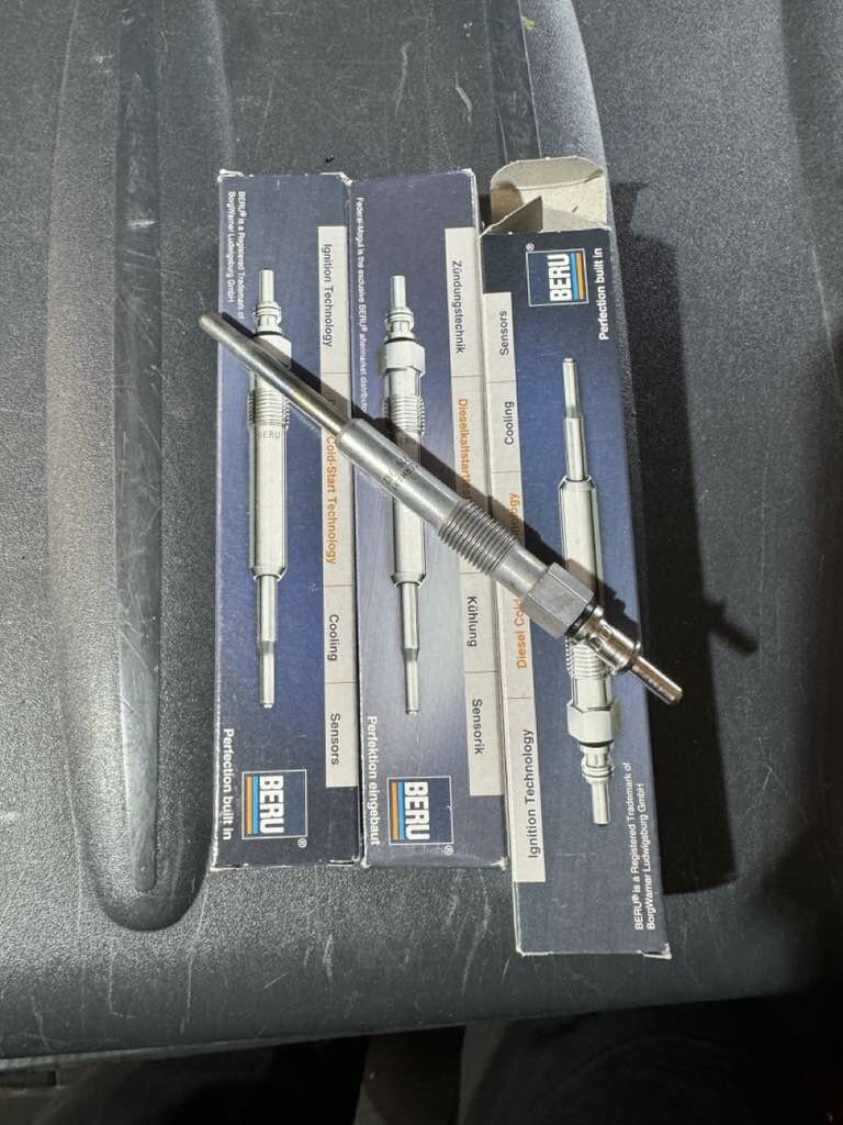

Broxin Geschrieben am 15. September 2025 (bearbeitet) Top Anleitung! Danke. Von BorgWarner gibt es keramik "CGP" Glühkerzen die ewig halten. Ob es die auch für smart gibt... 🤔 https://www.klein-autoteile.at/borgwarner-gluehkerzen/ bearbeitet 15. September 2025 von Broxin Diesen Beitrag teilen Link zum Beitrag Auf anderen Seiten teilen

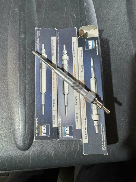

MBNalbach Geschrieben am 16. September 2025 Die simplen beru halten auch ewig. fortwo cabrio, bj 06/00, 600er, aufgebraucht, abgemeldet fortwo cabrio, bj 09/01, CDI, verkauft mit 269tkm fortwo cabrio, bj 04/04, 700er, das Schwarze Elend... fortwo cabrio, bj 04/19, eq Passion, für die Dame des Hauses Diesen Beitrag teilen Link zum Beitrag Auf anderen Seiten teilen
hedwig Geschrieben am 16. September 2025 Moin, sehr geehrte Forengemeinde ! M.M.n. eine gut gemachte Anleitung zum Wechsel der GK. Eine Behauptung möchte ich jedoch nicht unwidersprochen lassen, da sie so überhaupt nicht meinen Erfahrungen zu "Standzeiten / KM" der GK in Motoren der Baureihe OM 660 entspricht (wie sie in Smarts cdi der Baureihe 450 verbaut wurden). Ich gebe mal zu bedenken: Auf die Angaben/Behauptung: Am 4.1.2025 um 13:59 schrieb MMDN: Die Glühkerzen sollen immer alle zusammen getauscht werden. Der Grund: wenn eine durchgebrannt ist, sind die anderen auch nicht mehr weit weg vom Exitus Begründung: Hier laufen 2 Stück Smart 450 cdi, angeschafft als "Jahreswagen" in den Jahren 2007 und 2008, jetzt beide mit einer Laufleistung je deutlich über 200 000 km. Es werden private "Fahrtenbücher" geführt, insbesondere mit technischen Vermerken, damit man im Fuhrpark die Übersicht nicht verliert..... Natürlich kam/kommt es vor, daß mal eine der 3 GK "durchbrennt". Der Defekt wird dann wie geschildert im KI nach dem Startprozedere ja auch angezeigt. Ich baue dann auch (ähnlich der guten Anleitung hier) jeweils die 3 GK aus und messe sie durch und kontrolliere die "Glühleistung" an deren Spitze optisch. Ersetzt wird jedoch nur die als "defekt" gemessene/erkannte. Dies führt über die vielen Jahre/die vielen KM nun bei den beiden hier betreuten Motoren OM 660 zu der Feststellung/Erfahrung, daß im Ausfall der GK kein Muster/keine Wahrscheinlichkeit zu erkennen ist: Von den insgesamt 6 GK wurden lediglich 3 getauscht, davon 1 sogar 2 mal (im Abstand von ca. 70 000 KM). Und das bei sehr unterschidlichen KM-Ständen. Das heißt, daß 3 der werksmäßig eingebauten GK immer noch (bei nun deutlich über 200 000 KM) die werksmäßigen sind. (Die GK werden bei "heißgefahrenen" Motoren mit Drehmomentschlüssel ausgebaut und bei kaltem Motor mit Drehmomentschlüssel und "etwas" Kupferpaste an deren Gewinde eingebaut. Bisher keine Probleme, keine abgerissen. GK werksmäßig MB (so weit ich weiß BERU), Ersatz hier im Bedarfsfall Meyle 014 860 0002 (im Versandhandel 3 Stück um 30 Euro). Bisher insgesamt 4 Stück an 3 Einbaupositionen getauscht.) Fazit für mich: GK im OM 660 können "sehr lange" halten oder auch nicht, ziemlich "unberechenbar/unkalkulierbar". Ein Wechsel aller 3 bei Defekt nur einer ist nicht erforderlich. Und bitte nicht falsch verstehen: Natürlich kann jeder machen, was und wie er/sie/es möchte. Und alle möglichen Teile zu jeder Zeit wechseln.......... Gutes Gelingen wünscht und mit freundlichen Grüßen verbleibt hedwig Diesen Beitrag teilen Link zum Beitrag Auf anderen Seiten teilen

hedwig Geschrieben am 16. September 2025 Moin, sehr geehrter Broxin, sehr geehrte Forengemeinde ! Auf die Frage: vor 2 Stunden schrieb Broxin: Sprühst du nach warm gefahrenem Motor auch etwas Öl drauf damit die GK sich löst? Meine Vorgehensweise ist der von MMDN beschriebenen sehr ähnlich, im Detail doch "etwas" anders: Bevor es losgeht, löse ich den "Kabelkanal" so weit vor, daß ich im "heißen Zustand" da nicht erst lange "rumfummeln" muß (der Kanal behindert eigentlich nur bei der GK ganz links). Dann wie von MMDN beschrieben die Umgebung der GK mit Pressluft ordentlich von Schmutz freiblasen, ggf. noch einen Pinsel zusätzlich zur Hilfe nehmen. Vor dem "Heißfahren" jeweils max. ca. 1 - 2 Tropfen Rostlösemittel mittels Pipette oder kleiner Einwegspritze mit dünner Kanüle an die höchste Stelle geben, wo das Gewinde der GK im ZK verschwindet (viel hilft hier nix, da die Fläche am ZK wie von MMDN beschrieben schräg ist und zuviel Rostlösemittel nutzlos ablaufen würde). Werkzeug griffbereit legen (voreingestellter) Drehmomentschlüssel mit max. 35 nm zum Lösen, 8er Stecknuß auf dem Dremo, Rohrsteckschlüssel SW 8 / SW 10, Zangen wie von MMDN beschrieben. Dann den Motor richtig heiß fahren, d.h. volle Betriebstemperaturen erreichen. Gerne Strecke 50 - 70 KM Landstraße / BAB mit ordentlich Drehzahlen... Dann sollte es "zügig" gehen: Stecker (alle 3) von den GK abziehen. Nochmals je 1 Tropfen Rostlösemittel wie o.a. "platzieren". Mit Dremo alle 3 GK (eine nach der anderen, Reihenfolge egal, aber "zügig") mit Gefühl mit steigendem Drehmoment zu lösen versuchen bis max. 35 nm, ca, 1/4 bis 1/2 Umdrehung (bei mir "kamen" die GK bisher immer vor dem Erreichen des max. Losdrehmoments von 35 nm). Ansonsten das Prozedere wiederholen (ACHTUNG: Los-drehmomente über 35 nm riskieren das Abreißen der GK). Mit "normaler" Ratsche weiter händisch losdrehen. Ich setze an dieser Stelle mal vorraus, daß man das max. Losdrehmoment "in den Händen hat" und nicht annähernd erreicht wird. Ansonsten immer mal 1 Umdrehung der GK raus, einen Tropfen Rostlösemittel auf dem Gewinde "unten" platzieren und wieder 1/2 Umdrehung wieder hineindrehen... Das ganze so weit fortführen/wiederholen, bis das Gewinde der GK vollständig aus dem ZK herausgedreht ist (ggf. 1 Glühkerze separat als Muster/Vergleichsstück zum Abschätzen der Gewindelängen bereithalten). Nach dem vollständigen Lösen des Gewindes kann es vorkommen, daß die GK noch nicht aus ihrem Sitz gezogen werden kann, weil diese vorne an der Spitze verdickt "gebacken" ist, z.B. mit Ölkohlerückständen und ähnlichem. Dann mit geeigneten Zangen die GK so weit und so lange mit Dreh- und Ziehbewegungen "gefühlvoll" bewegen, bis sich die Rückstände so weit abgeschubbert haben, daß sich die GK vollständig herausziehen lässt. Nun die ausgebaute GK messen wie von MMDN beschrieben. Defekte brauchen natürlich nicht gereinigt zu werden. Intakte kann man (ich jedenfalls) reinigen und weiter verwenden. Ich setze die GK (ob neu oder gebraucht) mit "etwas" Kupferpaste am Gewinde händisch ein (das Gewinde muß "an-schnäbeln", wie von MMDN beschrieben). Erst dann drehe ich diese vollständig ein und ziehe sie mit 8 - 10 nm an. Mit der genanntem Vorgehensweise ist mir (bisher noch) keine GK abgerissen. Alle Gewinde sind intakt geblieben. (Als Rostlösemittel verwende ich an dieser Stelle (Gewinde GK/ZK) dünnflüssige Mittel wie z.B. Ambassador SR-Super (Ambassador-Chemie Burgstetten bei Stuttgart) oder Caramba Super plus multi-öl). Gutes Gelingen wünscht und mit freundlichen Grüßen verbleibt hedwig Diesen Beitrag teilen Link zum Beitrag Auf anderen Seiten teilen
Funman Geschrieben am 16. September 2025 vor 41 Minuten schrieb hedwig: 8er Stecknuß auf dem Dremo, Ich nehme lieber eine 10er Stecknuß. Die hat einen großen Vorteil. Sie paßt auf die Glühkerzen.... vor 43 Minuten schrieb hedwig: mit geeigneten Zangen die GK so weit und so lange mit Dreh- und Ziehbewegungen "gefühlvoll" bewegen, bis sich die Rückstände so weit abgeschubbert haben, daß sich die GK vollständig herausziehen lässt. Ich nehme einen Akkuschrauber und lasse die Glühkerze 200 mal linksrum rotieren. Dann geht sie butterweich raus. 705 Kilometer mit 19,43 Litern sind 2,75 Liter/100 Km. Diesen Beitrag teilen Link zum Beitrag Auf anderen Seiten teilen

MMDN Geschrieben am 17. September 2025 vor 12 Stunden schrieb Funman: Ich nehme lieber eine 10er Stecknuß Ich nehme lieber eine lange 10er Stecknuss, die passt dann auch über den Anschlusskontakt und greift in den darunter liegenden Außensechskantkopf. Gruß, M. smart Cabrio cdi in grün von 2001-2005; smart Cabrio cdi, Baujahr 2006 in schwarz-silber seit Januar 2018 (>210tkm); smart Cabrio cdi, Baujahr 2004 in silber-schwarz seit September 2019, Rufname "Bruno" (>230tkm, R.I.P); smart 450 coupé in RubyRed, Baujahr 2005 (>200tkm) Diesen Beitrag teilen Link zum Beitrag Auf anderen Seiten teilen

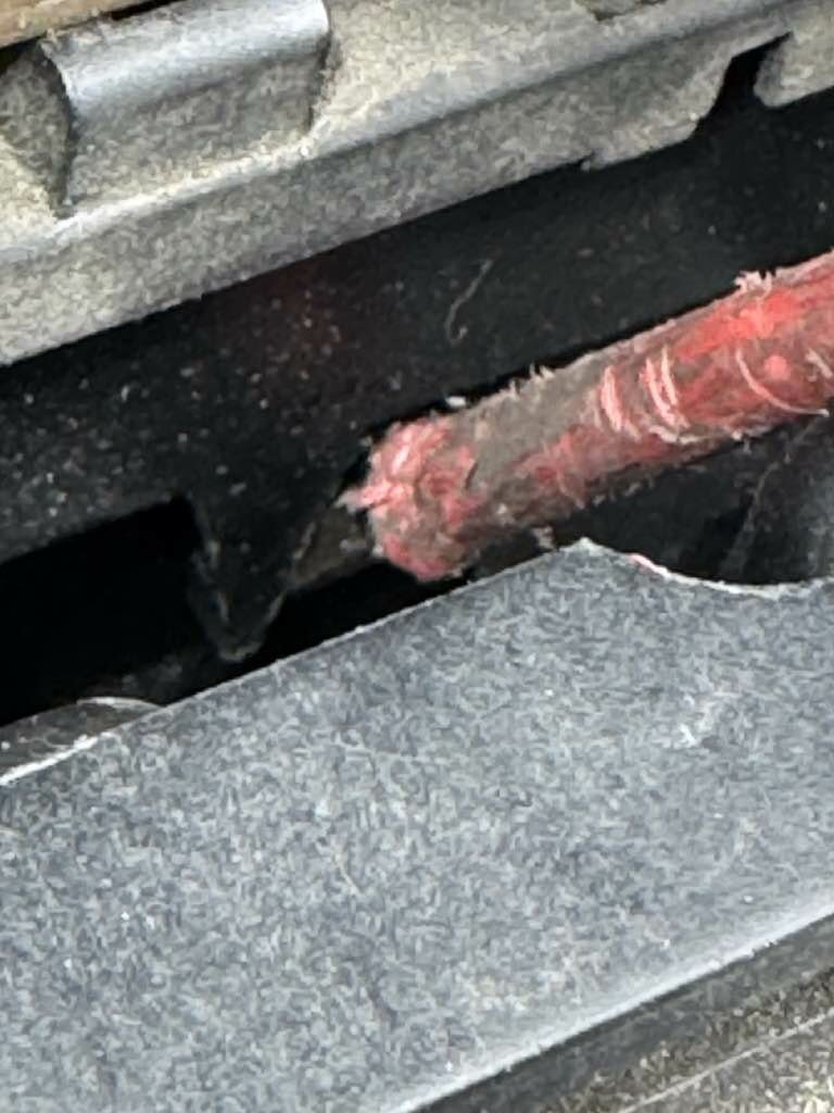

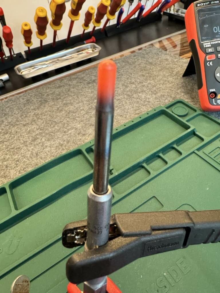

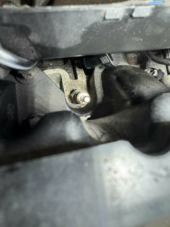

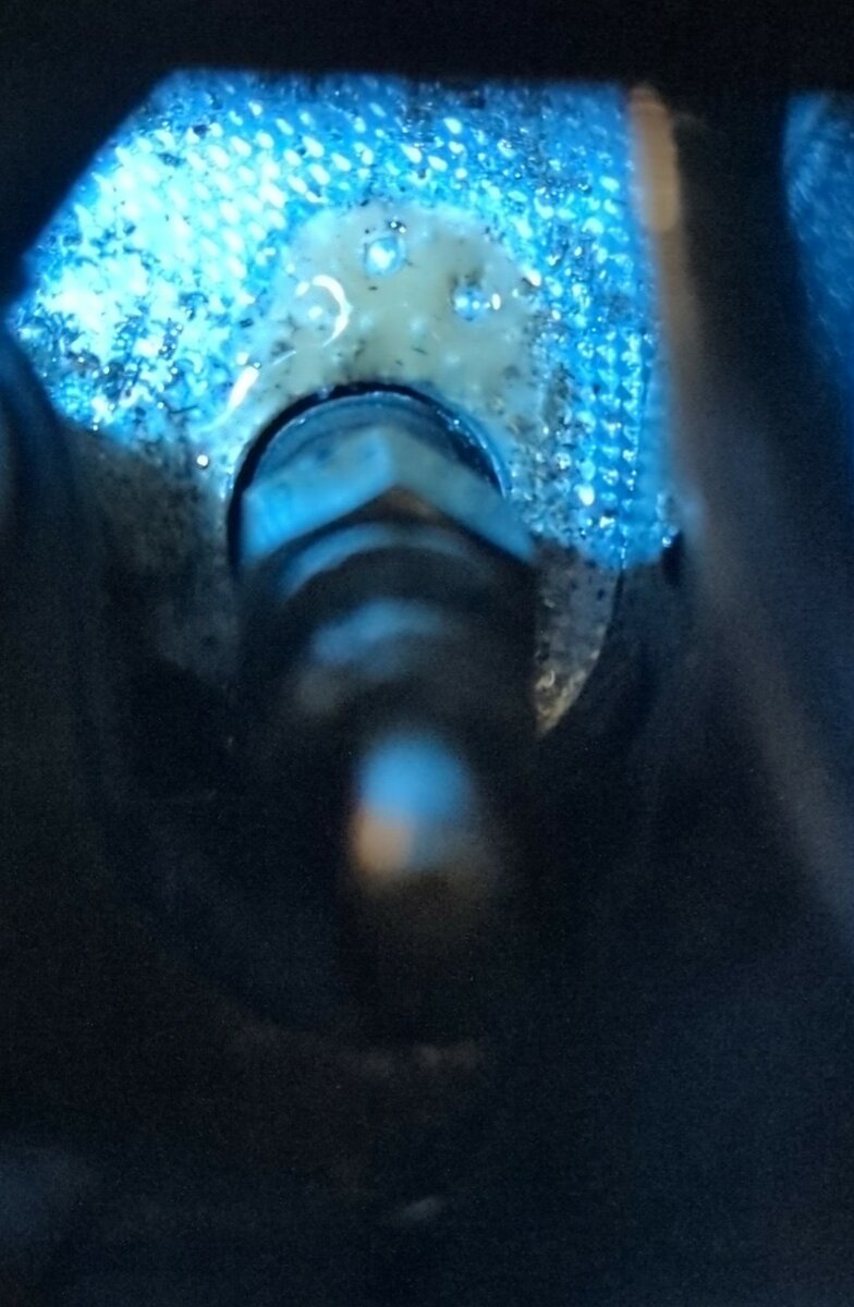

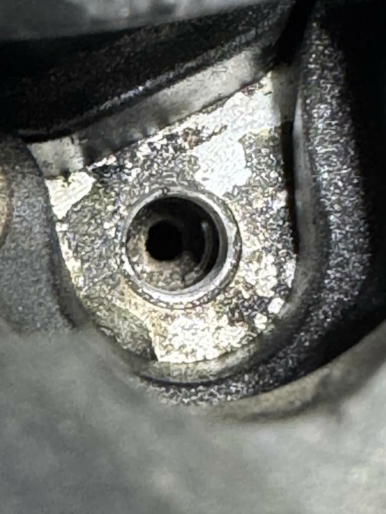

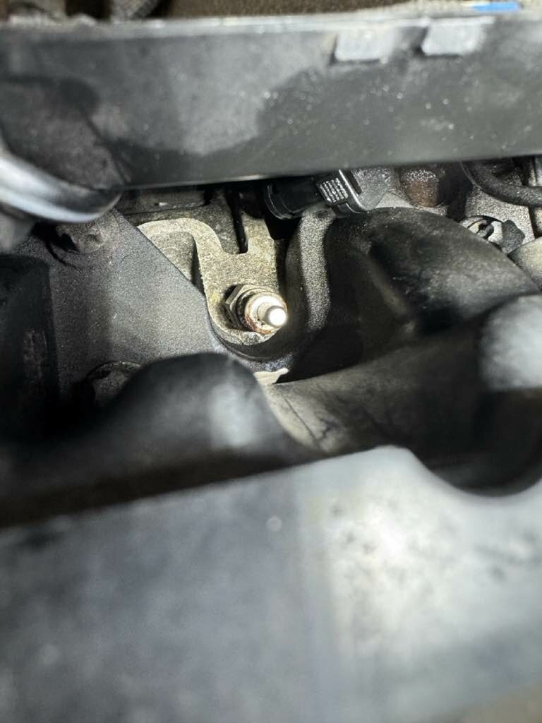

Broxin Geschrieben am 10. Oktober 2025 (bearbeitet) Na super. Bei mir waren zwei glühkerzen defekt. Habe den Motor schön warmgefahren. Die dritte ist nun mit 25Nm beim herusdrehen nach gefühlt dem 50. mal an und wieder aufdrehen endlich lockerer geworden. Habe mich schon riesig gefreut nur um zu sehen dass sie sich um die eigene Achse dreht aber noch viel zu tief sitzt 😓 Fuk... Kriege sie nicht raus und auch nicht mehr reingedreht. Dann steckt wohl das untere teil noch drinn und das Gewinde ist in der Mitte ab? Habe nun die neuen zwei rein und mit 16Nm angezogen und mit dem dazugehörigem Fett bestrichen. Ohmann. Zum kotzen. Ich hoffe der rechte Kolben hat noch kompression und es ist nichts reingefallen sonst ist der Motor wohl gleich hin \: bearbeitet 10. Oktober 2025 von Broxin Diesen Beitrag teilen Link zum Beitrag Auf anderen Seiten teilen

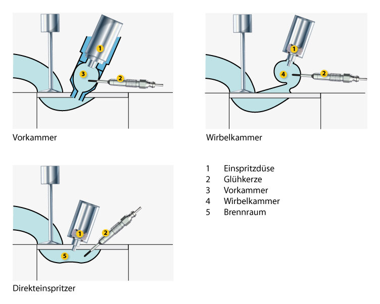

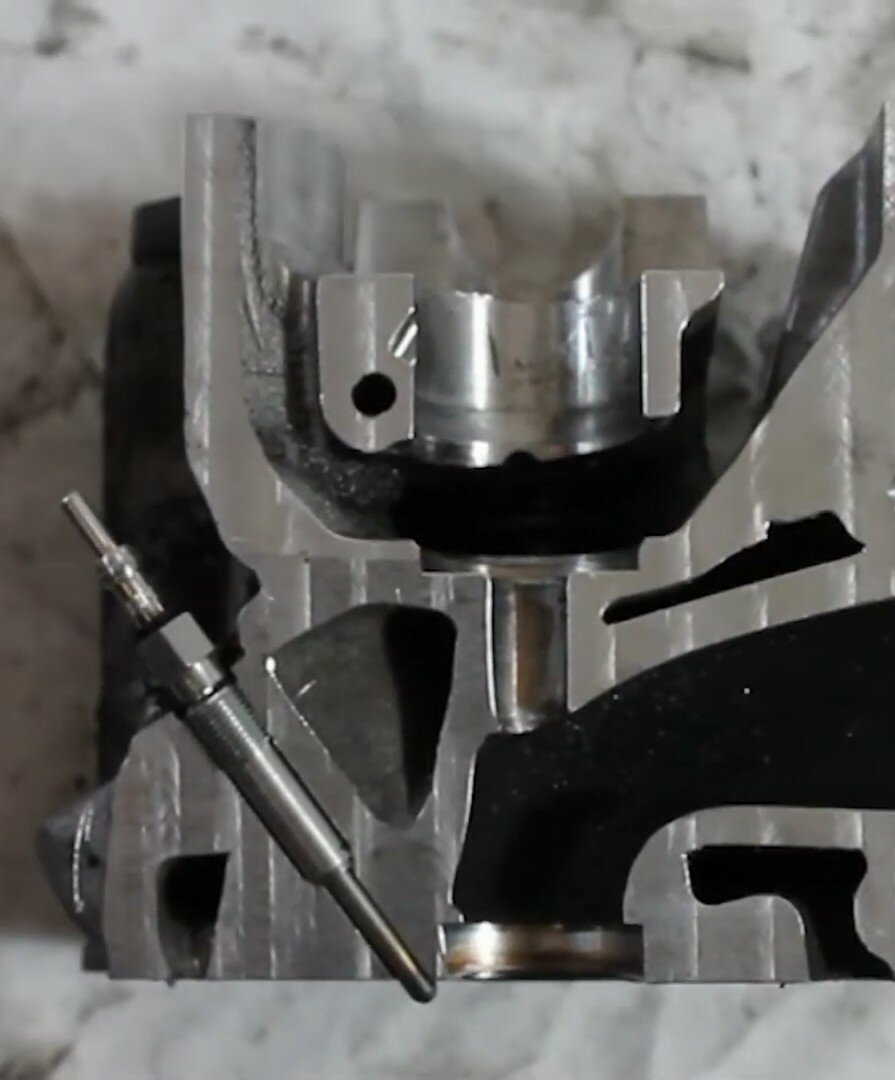

Broxin Geschrieben am 10. Oktober 2025 (bearbeitet) Geht die glühkerze beim smart in die Wirbelkammer oder direkt in den Brennraum? bearbeitet 10. Oktober 2025 von Broxin Diesen Beitrag teilen Link zum Beitrag Auf anderen Seiten teilen
MBNalbach Geschrieben am 10. Oktober 2025 CDI ist ein Direkteinspritzer, keine Wirbelkammer. Ragt in den Brennraum. Ist bei mir schon Jahre her, aber ich habe ewig mit einer Zange an der Kerze gezogen, an der Spitze bildet sich ein Rand, der muß wohl zerbröseln. fortwo cabrio, bj 06/00, 600er, aufgebraucht, abgemeldet fortwo cabrio, bj 09/01, CDI, verkauft mit 269tkm fortwo cabrio, bj 04/04, 700er, das Schwarze Elend... fortwo cabrio, bj 04/19, eq Passion, für die Dame des Hauses Diesen Beitrag teilen Link zum Beitrag Auf anderen Seiten teilen
Broxin Geschrieben am 10. Oktober 2025 (bearbeitet) Ich glaube das ist rum. Die ist noch zu 3/4 eingeschraubt und dreht sich sehr leicht, jedoch ohne jegliches spiel in radial und axialrichtung. Echt komisch... Angemacht habe ich den Motor und es läuft ohne jegliches auffälliges Geräusch und sehr rund... Ich glaube ich lasse es so da ich es schon mit akkuschrauber versucht habe jedoch ohne erfolg. Es dreht sehr leicht ohne rauszukommen. Wenn es sich löst steckt das restliche gewinde mit dem brennteilnippel im Motor... Das Reparieren wäre wohl ne Katastrophe mit Motorabbau, Kopf abnehmen, ausbohren, reparaturgewinde helicoil (gibts das überhaupt in dem Fall?) reinmachen... Oje oje, da kriege ich Kopfweh wenn ich nur daran denke... Und der hat erst 125tkm der Motor (und der Smart 😞) bearbeitet 10. Oktober 2025 von Broxin Diesen Beitrag teilen Link zum Beitrag Auf anderen Seiten teilen
Broxin Geschrieben am 10. Oktober 2025 Interessanter Inhalt: Zitat Wenn doch einmal eine GK abgerissen ist, gibts es doch eine Möglichkeit diese rauszubekommen ohne den Zylinderkopf zu demontieren. Das ist aber etwas für erfahrene Schrauber und das Risiko liegt bei jedem sebst, Haftung wird nicht übernommen. Zuerst zieht man mit einer Zange die Hülse (für GK-Stecker) ab. Danach läßt sich der abgerissene Teil entfernen. Nun sieht man die festsitzende GK und in der Mitte den Stahlstift. Diesen sollte man mit einer Gripzange (Festellzange) packen, dann rechts-links drehen und dabei ziehen. Dieser reißt dann oberhalb der Glühspitze ab. Die Glühspitze bleibt an der GK. Nun sieht man die GK-Hülle mit ca. 5mm Loch in der Mitte. Das Loch ca. 1,5 cm tief mit einem 6,8mm Bohrer erweitern. In das Loch eine 8er Vielzahnnuß (für große Knarre) vorsichtig einschlagen. Dabei genau auf die Achse der Glühkerze achten. Im Idealfall läßt sich die GK jetzt herausdrehen. Sollte eine GK mal hinter dem Gewinde abgerissen sein, dann wieder das Loch ca. 2,5cm (bis zu 3,5cm) tief mit einem 6,8mm Bohrer erweitern. Nun mit einen 8er Gewindebohrer ein Gewinde hineinschneiden. Eine 8er Gewindestange eingeschraubt, auf dieser ein Stück Schlagrohr quer (mit Loch für Gewindestange) angebracht. noch 2 Muttern auf die Gewindestange, als Anschagpunkt. Nun kann man mit vorsichtigen Schlägen die GK Stück für Stück herausschlagen. Zitat Die Ursache für festsitzende GK ist meistens nicht das Gewinde, sondern der Bereich davor (zur Spitze hin), in dem sich teerähnliche Verharzungen abgelagert haben. Die GK ist sozusagen "festgeklebt". Das entsteht eigentlich nur dann, wenn die GK nicht richtig eingeschraubt war oder alte Ablagerungen dies verhinderten. Denn eigentlich soll der konische Teil der GK (direkt hinter der Glühspitze) , den GK - Führungskanal abdichten und somit Ablagerungen in diesem Teil verhindern. Balistol hat sich dabei sehr bewährt, es löst die Ablagerungen und ich habe es zwischendurch auch immer wieder an die GK-Reste gesprüht um diese leichter herauszubekommen. Falls mal eine normale GK sich zwar bis zum Gewindeende herausdrehen läßt, dann aber trotzdem noch fest sitzt, kann man mit viel Balistol und viel Hin und Her mit einer Gripzange diese dann noch lösen. Für besonders schwere Fälle, kann man dabei den Motor laufen lassen. Der Kompressionsdruck hilft dabei die GK herauszudrücken. Die GK sollte aber fest mit einer Grippzange gesichert sein, da sie ansonsten wie ein Geschoß davonfliegt. Für alle Arbeiten an den GK ist es ratsam und notwendig den Motor warmlaufen zu lassen und evtl. auch zwischendurch wieder auf Temperatur zu bringen. Ein KFZ-Meister gab mir noch den Tip, bevor man die GK austauscht, sollte man die Tankfüllung Diesel mit ca. 5-10 liter Benzin verdünnen und den Tank erstmal fast leerfahren, damit sich ein Teil der Ablagerungen schon im Vorfeld lösen können. Bei meinem Modell E250D sind Bohrungen an den GK aber nur an den 1.-4. Zylinder möglich am 5. Zylinder (Winschutzscheibe) verhindert das Ölfiltergehäuse (nicht demontierbar) solche Arbeiten. Also nach Möglichkeit diese GK nicht abreißen. Bei mir hat das Ganze überraschend gut geklappt und da ich so ne Menge Geld gespart hab, wollt ich es euch nicht vorenthalten.😉 Diesen Beitrag teilen Link zum Beitrag Auf anderen Seiten teilen
Funman Geschrieben am 10. Oktober 2025 (bearbeitet) vor 2 Stunden schrieb Broxin: um die eigene Achse dreht aber noch viel zu tief sitzt .... Kriege sie nicht raus und auch nicht mehr reingedreht. Am 16.9.2025 um 21:53 schrieb Funman: Ich nehme einen Akkuschrauber und lasse die Glühkerze 200 mal linksrum rotieren. Dann geht sie butterweich raus. Bei mir klemmt ungefähr jede zweite Kerze mit dem Stift, die Akkuschrauber Methode ging bisher immer. Und hier noch ein Geheimtip, für den Fall, daß das Gewinde raus ist und der Stift klemmt: Klick. Hab ich allerdings bei Glühkerzen noch nie gebraucht. bearbeitet 10. Oktober 2025 von Funman 705 Kilometer mit 19,43 Litern sind 2,75 Liter/100 Km. Diesen Beitrag teilen Link zum Beitrag Auf anderen Seiten teilen
Broxin Geschrieben am 10. Oktober 2025 vor 10 Minuten schrieb Funman: Bei mir klemmt ungefähr jede zweite Kerze mit dem Stift, die Akkuschrauber Methode ging bisher immer. Und hier noch ein Geheimtip, für den Fall, daß das Gewinde raus ist und der Stift klemmt: Klick. Hab ich allerdings bei Glühkerzen noch nie gebraucht. Hi Funman, ich habe es bestimmt auch 200 mal mit dem Akkuschrauber linksdrehen lassen und dabei gezogen so gut es ging. Leider hat es nix gebracht. Es sieht eher so aus als ob die hier ab ist aber sich nicht rausziehen lässt.. Diesen Beitrag teilen Link zum Beitrag Auf anderen Seiten teilen
