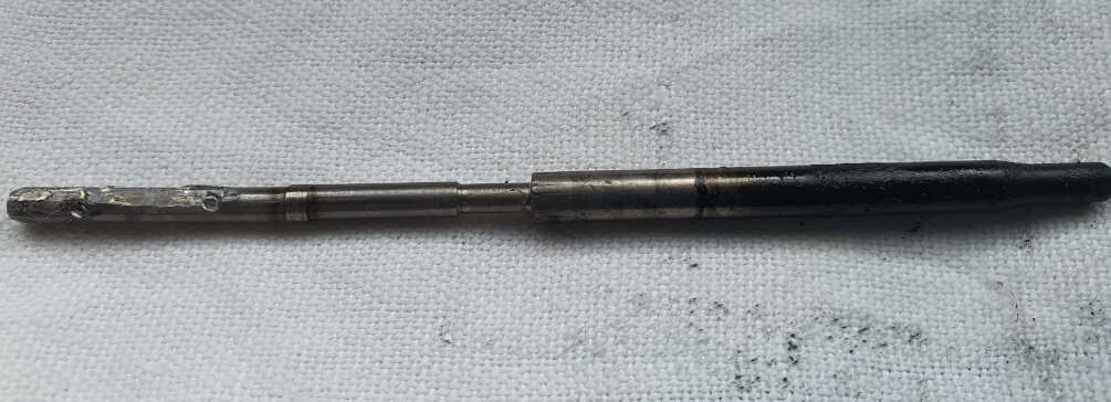

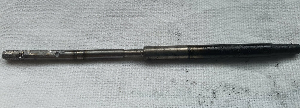

Nein nicht vorgebohrt, wie ich schon erwähnte hat sich die Glühkerze komplett zerlegt, das letzte Bild von mir zeigt ja den unteren Glühteil mit der Zuleitung.
Diese Zuleitung hat ca. 35mm oben rausgeschaut, also ein Rund genommen, passende Loch gebohrt und seitlich 2 Madenschrauben reingemacht um den 4mm starken Zuleitungsdraht damit zu klemmen.
Auf der anderen Seite ein M8 Gewinde geschnitten um den Gleithammer verwenden zu können.

Sehr gute Lösung! Bin begeistert über solche Innovationsgedanken! 👋 👍

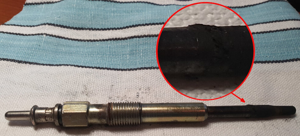

Hier hatte ich das gleiche problem wie es Holger von den Autodoctoren hatte, Gewinde ist raus, Glühkerze dreht sich, läßt sich aber nicht rausziehen.
Habe nun das gleiche gemacht, auch eine Akku-Ratsche genommen und es ein bischen drehen lassen (links herum natürlich ^^ ), siehe da schwup Glühkerze draußen.
Schaut man sich das Bild an, wird einem klar warum die sich gewehrt hat.

Ist die Kerze durch Hitze aufgeplatzt? Das ist auf dem Bild schlecht zu erkennen.
Auch dies tritt nämlich ab und zu auf.

Hast recht sieht man sehr schlecht darum hier ein Video ! 🤔
Es handelt sich um eine verkokung und darum ließ die sich so schlecht rausziehen.
Aber dann ist sie ja doch noch irgendwie rausgekommen, obwohl noch ganz s hön viel Verkokung dran ist 🤔 Verstehe ich nicht ganz.
Dann ist die Bohrung im Motorblock wohl doch nicht so wie eine Passung (dachte das wäre so, damit keine verunreinigung dazwiscgenkriecht 🤔)
Nein. Allein schon deshalb nicht, weil der Glühstift ja nicht durch den Motor gekühlt werden soll. Deshalb ist da ein gewisser Abstand zwischen.

Glückwunsch zur erfolgreichen Bergung. Die Glühstifte sind offenbar glücklicherweise recht stabil. Ich hätte trotzdem zuerst die Verkokung gelöst.
