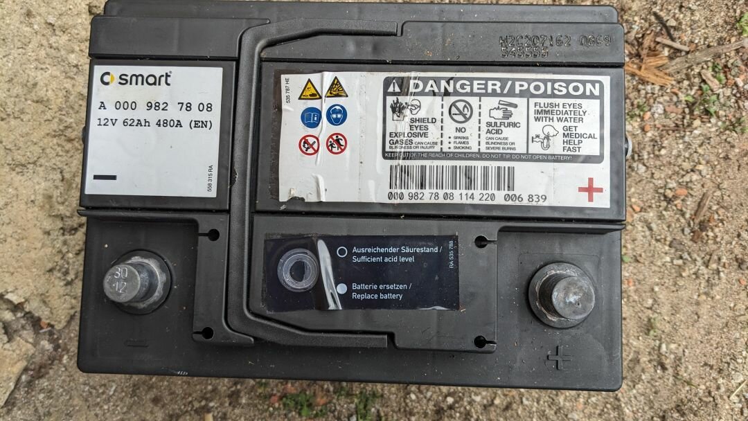

Abschlußbericht:
Hatte mich nun für eine Exide EA 530 Premium 53 A entschieden. Bestellung bei dem auch von Thinkabell genannten Händler (keine Schleichwerbung)! vorgenommen und diese bereits nach 2 Tagen erhalten. Übrigens ein sehr empfehlenswertes Unternehmen, schnell und zuverläsig, man kann auch unproblematisch das Batteriepfand einlösen. Bei der Bemessung hatte ich mich von den einschlägigen Suchmasken leiten lassen, so kam die Batterie auf den Zettel mit den Maßen 190 x 175 x 207, wurde überall so angegeben,
Jedenfalls Fußraum aufgemacht-  große Überraschung: die vor 10 Jahren eingebaute Originalbatterie hatte 62 AH und war einiges größer als die nun verbaute- ich hatte vorher nie da hineingeschaut. Der Ausbau  war jedenfalls beschwerlicher als der Einbau.
Sei es , wie es ist- wenn die neue Batterie auch nur halbwegs so lange hält, bin ich zufrieden.
Dank allen Ratgebern
Bernd
Anhang: Ur- Batterie
