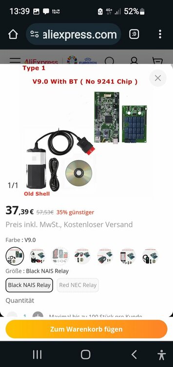

Ich wiĺ mir jetzt erstmal einen delphi-Clon bestellen, vielleicht reicht der ja für meine Zwecke aus.
Ist das Gerät hier im Anhang das richtige ?
Nur nochmal zur Sicherheit, damit ich nix falsches bestelle....
bearbeitet von Smartyyy
