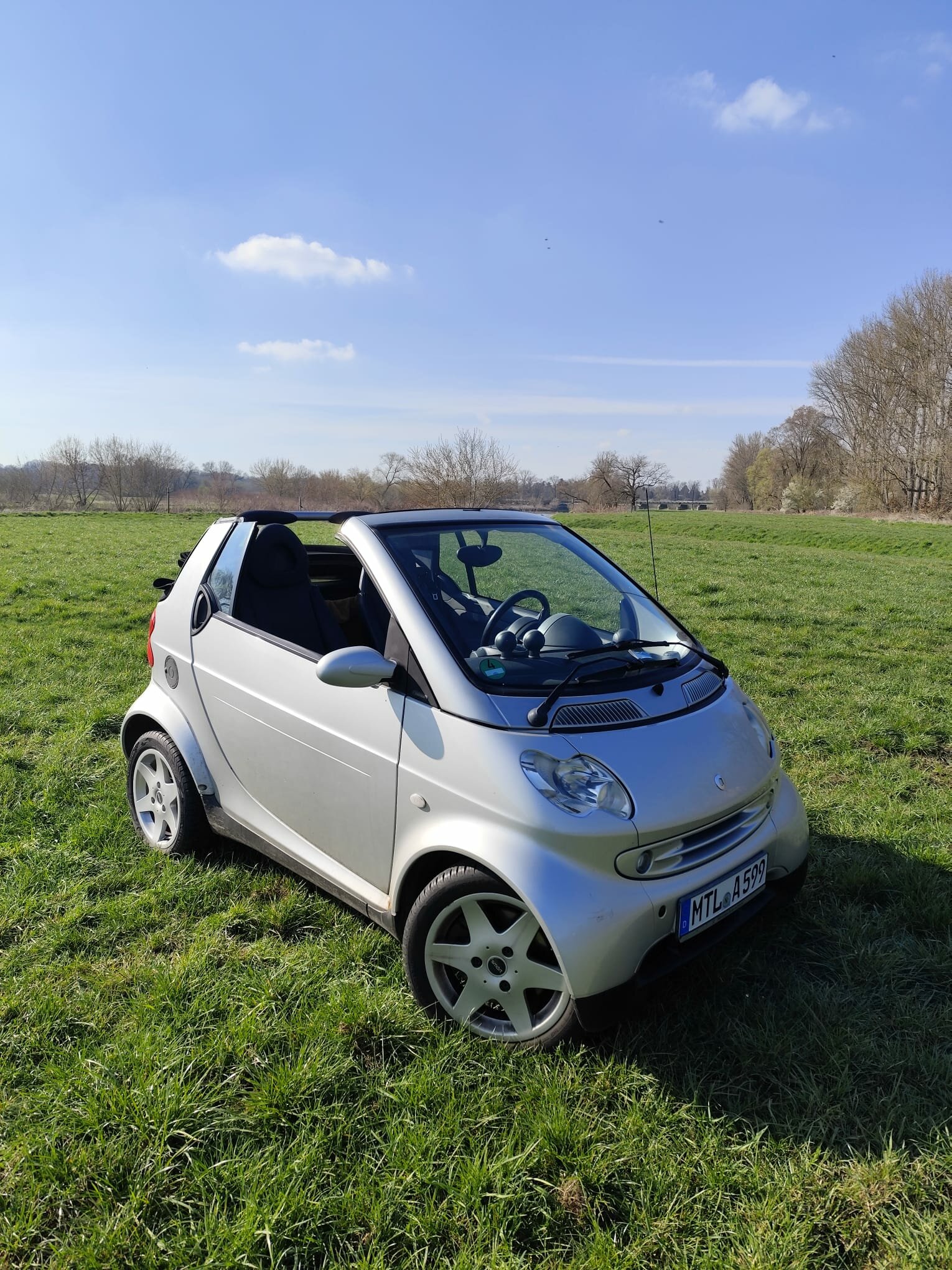

GRMicha antwortete auf Silberkugel450's Thema in Allgemeines Diskussionsforum
Moin und schönen Sonntag. Da muss ich ja meinen garnicht zeigen - gleiches Cabrio, gekauft im März 2026 und die gleichen Sommerräder, gekauft letzte Woche über Kleinanzeigen und am Mittwoch montiert. Micha 😎 -
