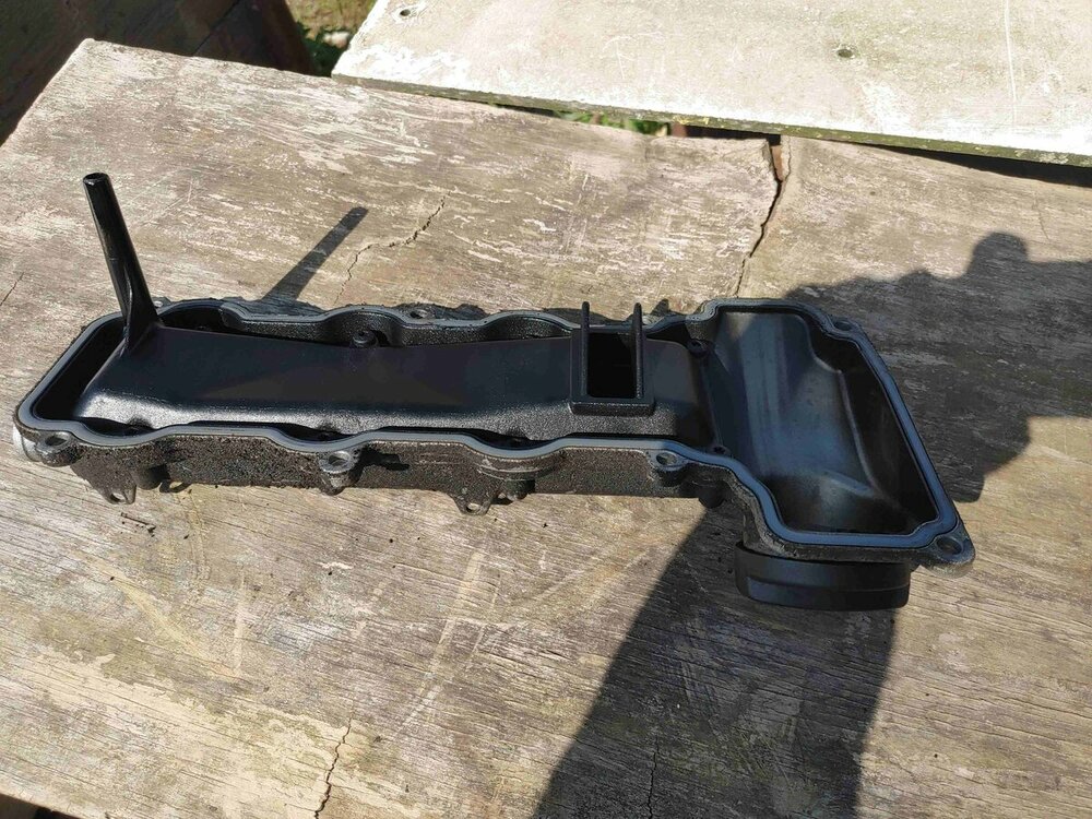

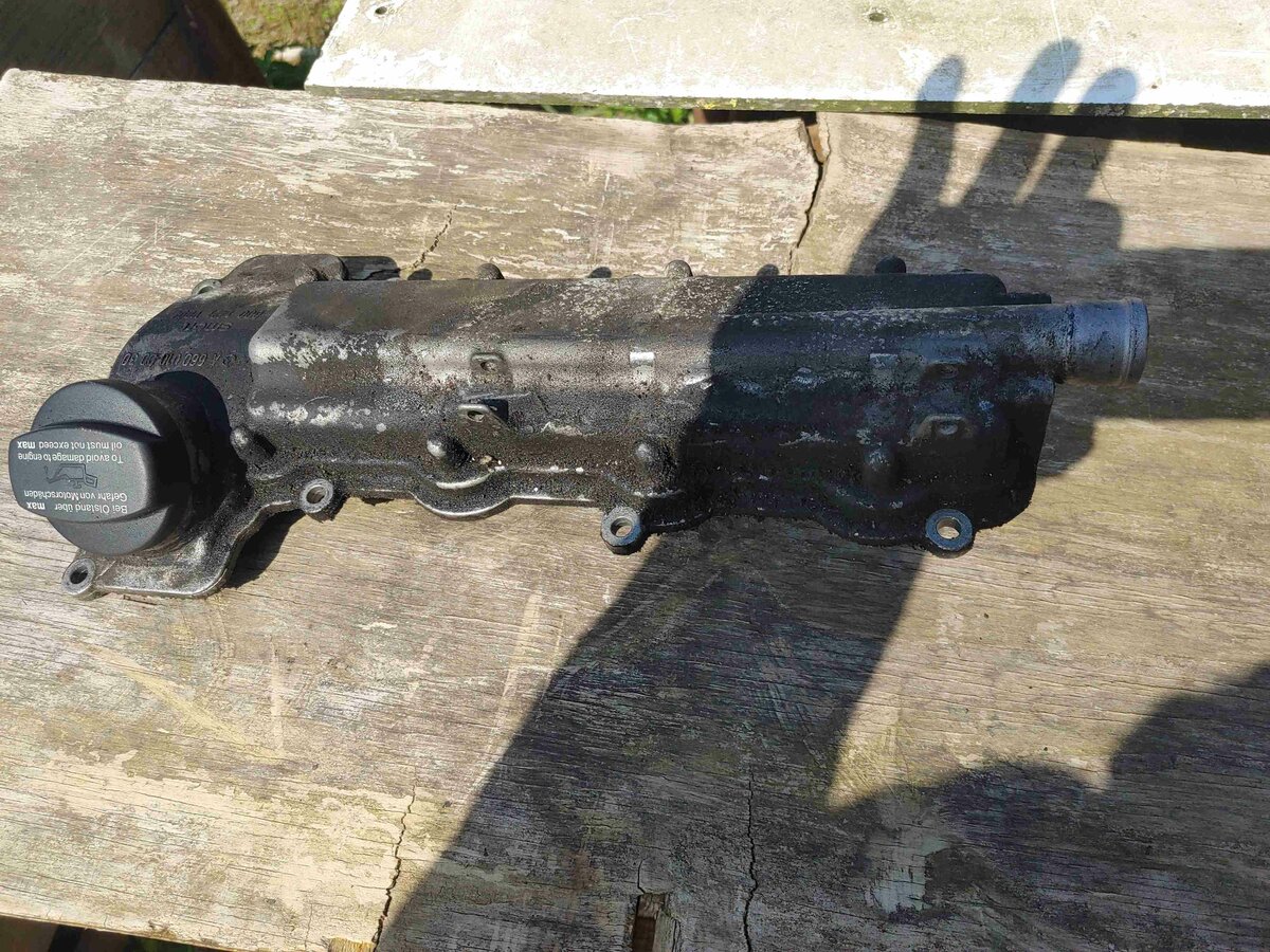

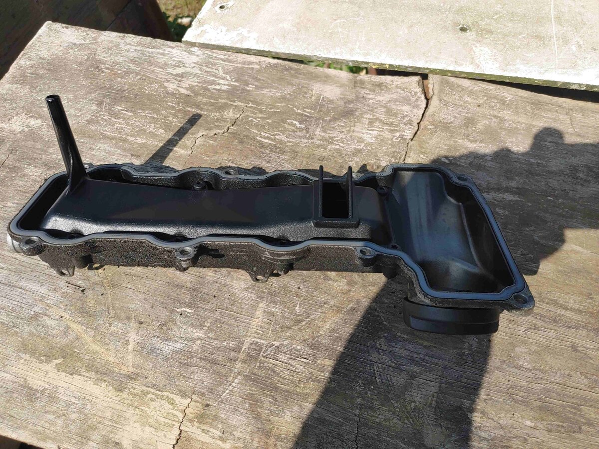

Salzfisch Geschrieben am 23. Mai 2024 (bearbeitet) Am 18.5.2024 um 16:43 schrieb Rollerfahrer: Hallo, ich möchte mich mal mit einer Diagnose melden, ich habe den Ventildeckel entfernt [...] Das klingt bei Dir so entspannt, hast Du den Motor abgesenkt? Ich bin (ohne Absenken) daran gescheitert, da der links mit so einem Zacken, der ins Gehäuse hineinragt, hängenblieb. Ich konnte nur mit dem Endoskop durch einen kleinen Spalt leuchten. Insgesamt hatte ich damals wohl Glück, dass es auf der Autobahn so glimpflich ausging und ich noch nach Hause humpeln konnte...🤫 Gruß Salzfisch bearbeitet 23. Mai 2024 von Salzfisch Smart CDI (RPF), Ez 06/2001, 352.xxx km, Durchschnittsverbrauch 3,9 l/100 km Diesen Beitrag teilen Link zum Beitrag Auf anderen Seiten teilen

Rollerfahrer Geschrieben am 24. Mai 2024 @Salzfisch- nein , zum Ausbau des Deckels mußte der Motor nicht abgesenkt werden. Mit der Schraube rechts vom Öleinfüllstutzen hatte ich allerdings etwas zu kämpfen, weil man mit einer normalen Nuß und 1/4-Zoll-Knarre nicht genug Höhe hat, aber mit anderem Schlüssel gings. Mit dem Zacken meinst du das Ölablaufrohr, das konnte man aber mit etwas drehen und wenden mit heraus bekommen. Diesen Beitrag teilen Link zum Beitrag Auf anderen Seiten teilen
