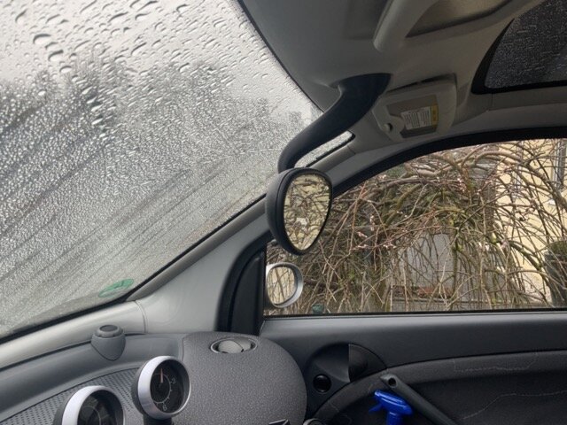

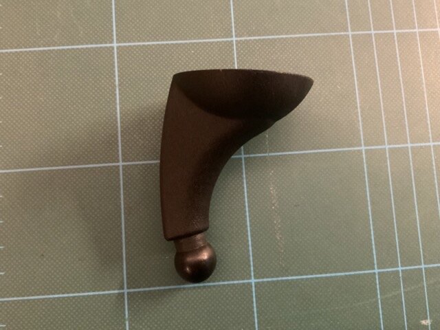

Als großer Mensch störte mich bei beiden smarts immer der Rückspiegel im Innenraum, da dieser für mich zu hoch hängt und ich immer auf die Oberkante der Heckscheibe gucke. Beim Cabrio mit dem kleinen Fenster hinten raus noch schlimmer. Eine alternative Verlängerung der Spiegelhalterung ist mir zu weit in den Fahrgastraum geraten, da ich mir so schon oft genug die Rübe am Innenspiegel gesemmelt habe. Da kam mir die Idee, eine neue zu konstruieren, die etwas tiefer, aber auch weiter Richtung Windschutzscheibe geht. Nun passt es! Zum Vergleich noch der originale Halter.

Sehr geil, aus was hast du die gedruckt?

Guten Morgen, gäbe es einen solchen Spiegelhalter auch kürzer als den originalen? Ich habe nämlich das Problem dass ich relativ gross bin und mir der Spiegel ungünstig vor dem Gesicht hängt, stört beim durchschauen durch die Scheibe. Gruß

Wurde hier schon mal verkauft. Das Problem ist dann, daß du dann nur noch steil nach unten aus dem Heckfenster gucken kannst. Du kannst nicht mehr weit nach hinten sehen. Wenn du dir den originalen Spiegel und seine Wirkung genau ansiehst, dann wird dir das Problem bereits jetzt auffallen. Schon die originale Länge ist ein doofer Kompromiß. Ich stelle den Spiegel immer so ein, daß ich in der oberen Hälfte des Spiegels auf die Dachverkleidung gucke. Ich nutze also nur die untere Hälfte, um damit weiter nach hinten sehen zu können. Das gilt fürs 450 Coupe. Beim 450 Cabrio ist es möglicherweise noch blöder.
Cabrio ist dahingehend blöd das du bei offenem Verdeck den Spiegel nur obenrum nutzt um weit nach hinten zu sehen. Das Verdeck liegt eben im Weg... Spiegel und 450 sind keine Freunde.
Der innere Rückspiegel wird schon etwas überbewertet 😂

Vergiß es, ich habe mir den kurzen hier gedruckt, war ein Griff ins Klo. Aus Gründen, die Funman schon geschrieben hatte.
https://www.thingiverse.com/thing:3060395
Muss den Spiegelhalter aber noch etwas nacharbeiten, der vibriert noch ziemlich bei meinem kleinen Trecker in niedrigen Drehzahlen. Liegt an der nicht 100%ig passgenauen Aufnahme des Klemmbleches.
vor 12 Stunden schrieb Ghostimaster:
GEEEtech PETG in schwarz. Absolut problemloses Material!

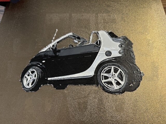

Zwar nicht direkt ein gedrucktes Teil für den smart, aber (m)ein smart als Relief-Bild für die Wand, gedruckt mit 4 Farben. War der erste Versuch und es gibt noch Verbesserungspotenzial, insbesondere die weißen Ränder "untenrum".

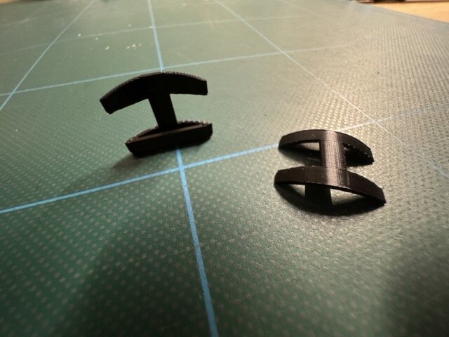

Wasserablauf für das Gummi der Windschutzscheibe. Einfach drunter geklemmt und fertig!

..jetzt auch bei meiner Kugel eingesetzt! Richtig gut!
Vielen Dank @MMDN für die Idee und @Ghostimaster für den Druck! 🤗

Moin, wie rum habt ihr die Teile denn eingesetzt? Denke höhere Seite nach unten, richtig? Gruß
Es gibt keine höhere Seite, das Teil ist symmetrisch. Der offene Teil schaut vorne aus dem Gummi raus, der geschlossene Teil wird durch das Gummi bis zum Anschlag eingeführt.

👍 Danke.

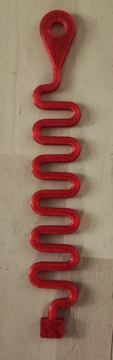

Mein Tankstopfenhalter ist nach 20 Jahren gebrochen, aber kein Problem, aus TPU einen neuen in Rot gedruckt. 😁 😁 😁
Tatsächlich ist der Krempel sogar TüFF bzw AU relevant... Gut gemacht

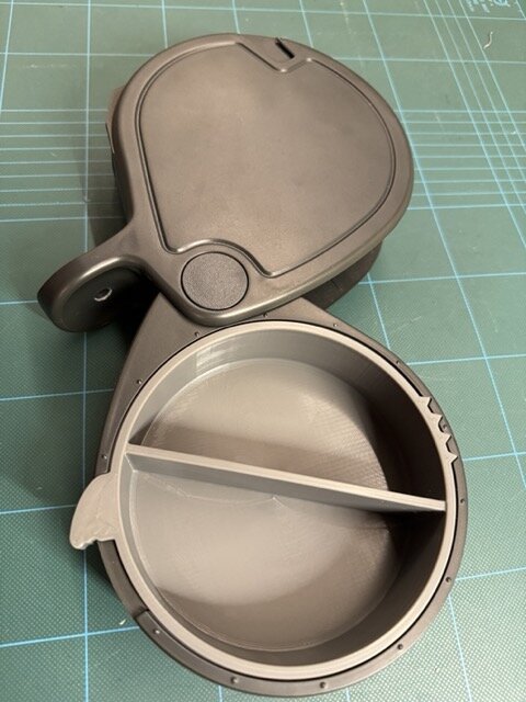

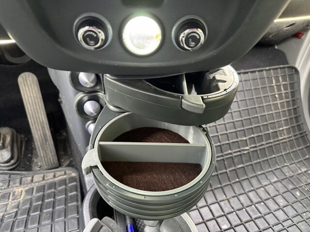

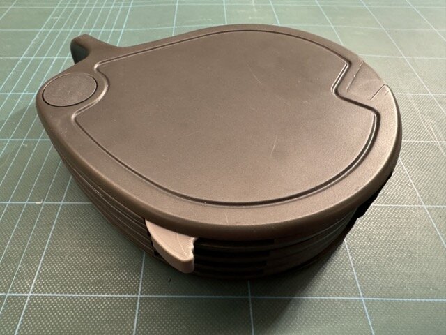

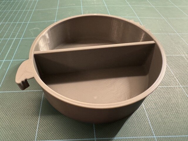

Ich hatte noch eine alte CD-Box hier rumfliegen. Zum wegschmeißen zu schade, da meine Radios keinen CD-Schacht mehr haben. Also eine Lade eingescannt, nachgezeichnet und ein wenig verfeinert. Fertig ist der Becher für den CD-Halter.

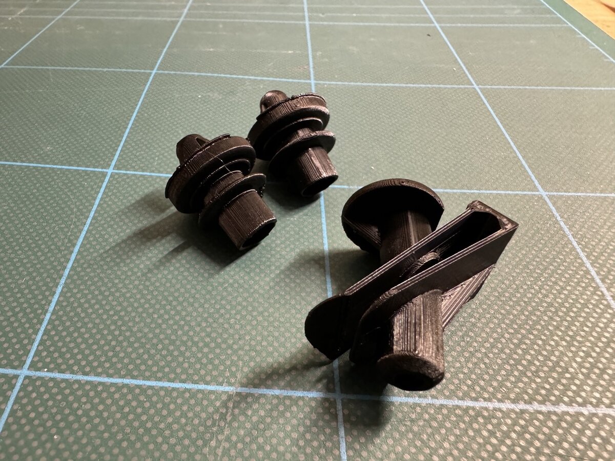

Kettenreaktion: Dieselfilter durchgerostet, smartie kleckerte rum. Alles untenrum ausgebaut, dabei diverse Clipse zerbröselt. Ab ins Netz und Ersatzteile gedruckt. Der Kenner sollte wissen, welche Teile das sind 😉

Mit was Scans du die Teile?
Ich konstruiere das meiste selber, wenn ich es im Netz nicht finde. Und das meiste, was Du im Netz findest, passt selten zu 100%, d.h. da muss auch noch einmal Hand angelegt werden. Einscannen von 3D-Teilen funktioniert mit meinem Budget nicht sauber genug, da kommt in der Regel nichts brauchbares raus.
Die Kotflügel-Clipse sind 3mm breiter konstruiert als die originalen des Coupé, damit die Kotflügel hinten etwas weiter abstehen und die 195er Corelines abgedeckt sind.

Hübsch. Aber was ist daran jetzt besser als die gekauften?
Was hat das mit besser oder schlechter zu tun? Hast du den Titel dieses Threads nicht verstanden oder ist das ein innerer Zwang zu allem etwas schreiben zu müssen?
Gruß, M.
Der Sinn, Smart-Teile 3D zu drucken besteht meiner Ansicht nach darin, nicht mehr erhältliche Originalteile nachzufertigen. Beide Clipse sind aber noch verfügbar und die Qualität der Originale ist OK.
Es gibt noch das Phänomen von "Samstag Abend geht's kaputt und Sonntags haben die Läden zu." 😅
Der Grund einen 3D-Drucker zu haben. 😂
bearbeitet von DP-Smart
vor 6 Stunden schrieb MMDN:
Ich finde die Frage schon berechtigt.
Die sonst gelben Clipse gibt es ja im 50iger Pack billigst in Asien.
Ich würde da eher Teile drucken die es nicht mehr gibt oder aber deutlich teurer sind.
Und Funman gehört bestimmt nicht zu den Usern die zwanghaft etwas schreiben müssen zu allem hier.
In diesem Thema geht es um 3D Druckteile, nicht um in Asien zu bekommende Ersatzteile. Fakt ist: der Clip ist gestern kaputt gegangen und ich brauchte ihn sofort. Da habe ich keine Zeit, mehrere Wochen auf die Teile aus Asien zu warten und die Karre solange die Garage blockiert.
 @DP-Smart hat es passend gesagt
vor 7 Stunden schrieb DP-Smart:
Und seht es mal aus meiner Sicht: warum sollte ich mir Teile bestellen, wenn ich diese kostengünstig selber sofort herstellen kann?
Gruß, M.
Nehmen wir 1kg ABS...kostet um die 25€. Ein Clips verbraucht vielleicht 5g Material...somit keine 13Cent.
vor 8 Stunden schrieb DP-Smart:
100 gelbe Clips kosten in Asien mit Versand 22 Euro, also 22 Cent.
Es gibt auch Sets mit Schrauben günstig, die sind ja auch oft gammelig. Da kommt ein Clip mit Schraube auf so 70 Cent bei 4 Stück mit Versand.
Dann gibst Du zu Deiner Milchmädchen Rechnung statt nur das Material zu rechnen noch einen Anteilsbetrag für Anschaffung, Abnutzung, Stromverbrauch des Druckers, sowie Rücklagen für Reparatur oder ggf. Ein Nachfolgegerät hinzu und dann schaust mal was Dein Clips dann kostet…
