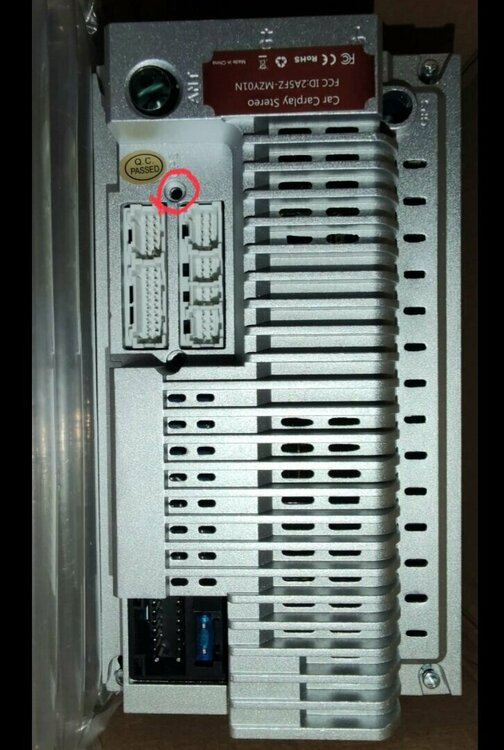

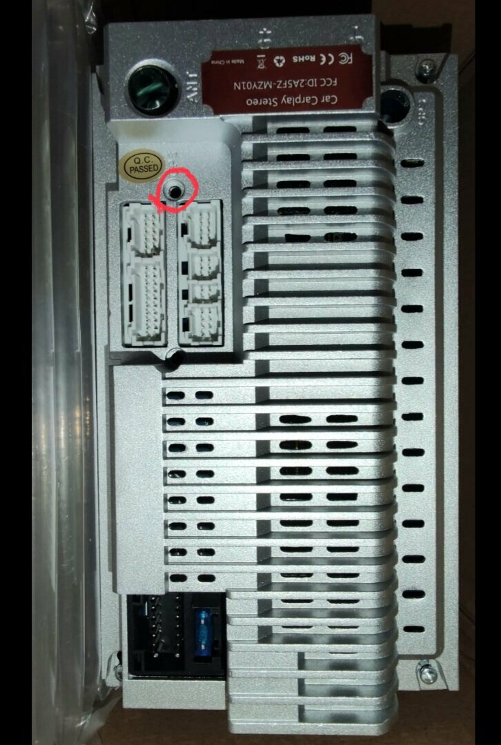

Negativ
Und was ist das für ne Buchse?
Was steht in der beiliegenden Dokumentation?
Es muss ja ein Anschluss-Schema geben, wo alle möglichen Anschlussmöglichkeiten und Konfigurationsmöglichkeiten beschrieben sein sollten.
bearbeitet von SmartManI
Was wird immer behauptet?
Stil kann man nicht kaufen?
Doch! -> Smart 42
Der Klinkenstecker ist an einem anderen Kabelbaum. Steht auch noch groß "Mic" dran 😉 Guckst du:

vor 21 Minuten schrieb A72:
Negativ. Anbei mal die Rückansicht und die mitgelieferten Anschlusskabelbäume 1 & 2.
ich sehe dein "Problem" nicht - du hast verschiedene Kabel die alle an das Radio angeschlossen werden müssen und dich mit den nötigen Anschlüssen beglücken!
vor 24 Minuten schrieb MMDN:
Das wäre mal ein super Ansatz! 😁
Aber weshalb verwendest Du nicht alle notwendigen Kabelsätze die du für deine Anschlüsse benötigst? Du kannst ja den einen mit Mikrobuchse anschließen und davon nur die Mikrofonbuchse verwenden. Und den anderen Kabelsatz verwendest du, wie für die anderen notwendigen Anschlüsse.
Nichtsdestotrotz gibt es Radios, die eine zusätzliche (zu der am Kabelsatz) Mikrofonbuchse am Gerät verbaut haben. An der Rückseite oder auch zusätzlich an der Front.

vor 13 Stunden schrieb SmartManI:
Da steht GPS am Gehäuse.
Wobei das an einer weiteren Stelle nochmal steht.
