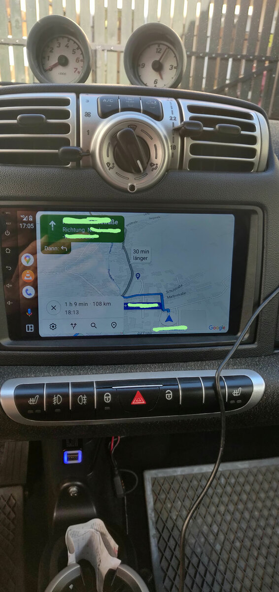

Ich habe mir den eingebaut. Kann nur sagen sehr gut, läuft flüssig und hat ausreichend Speicher.
Passt als wäre nie ein anderes drin gewesen, musste nur Rot und Gelb vertauschen. Da war aber vorher ein Pionier DAB Radio drin das nicht ging vielleicht haben die vorgänger da was vertauscht, die haben auch den Originalen Subwoofer abgeklemmt als die die hinteren Lautsprecher eingebaut haben, warum weiß nur der Teufel, ich habe alles wieder Original verkabelt, dann ging alles, höre nur ab und zu die Lichtmaschiene Spannungsschwankungen im Woofer bin da gerade dabei rauzufinden was das ist, es regnet bei uns ununterbrochen 😬

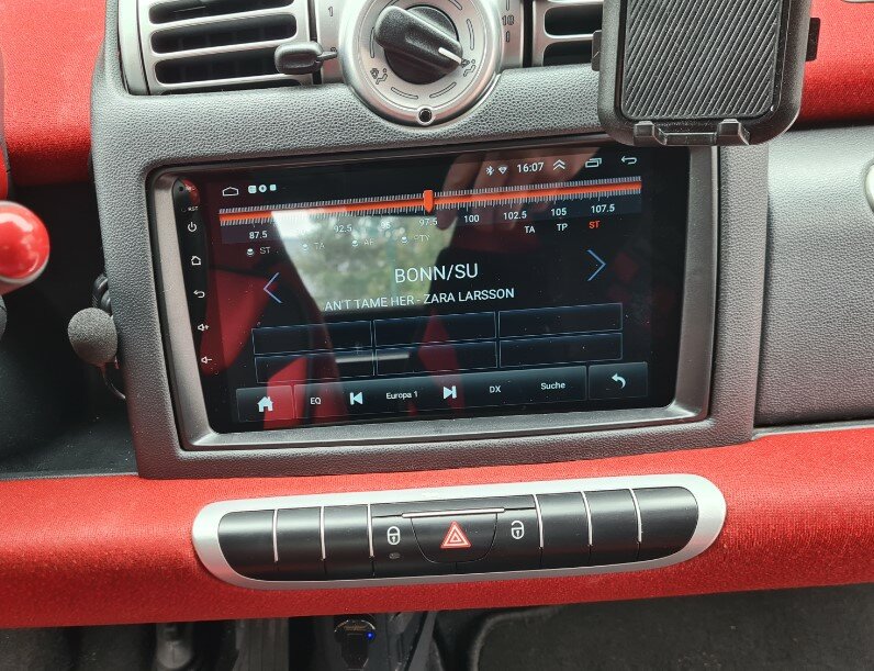

also ich habe dieses Radio eingebaut. Gabs direkt bei Amazon für Smart vorbereitet. Mit Stecker usw.
Der gesamte Einbau hat keine 30min gedauert. Bin damit sehr zufrieden. Das einzige was ich nicht eingebaut habe, war die beigefügte Rückfahrkamera. Das war mir zu aufwendig.
