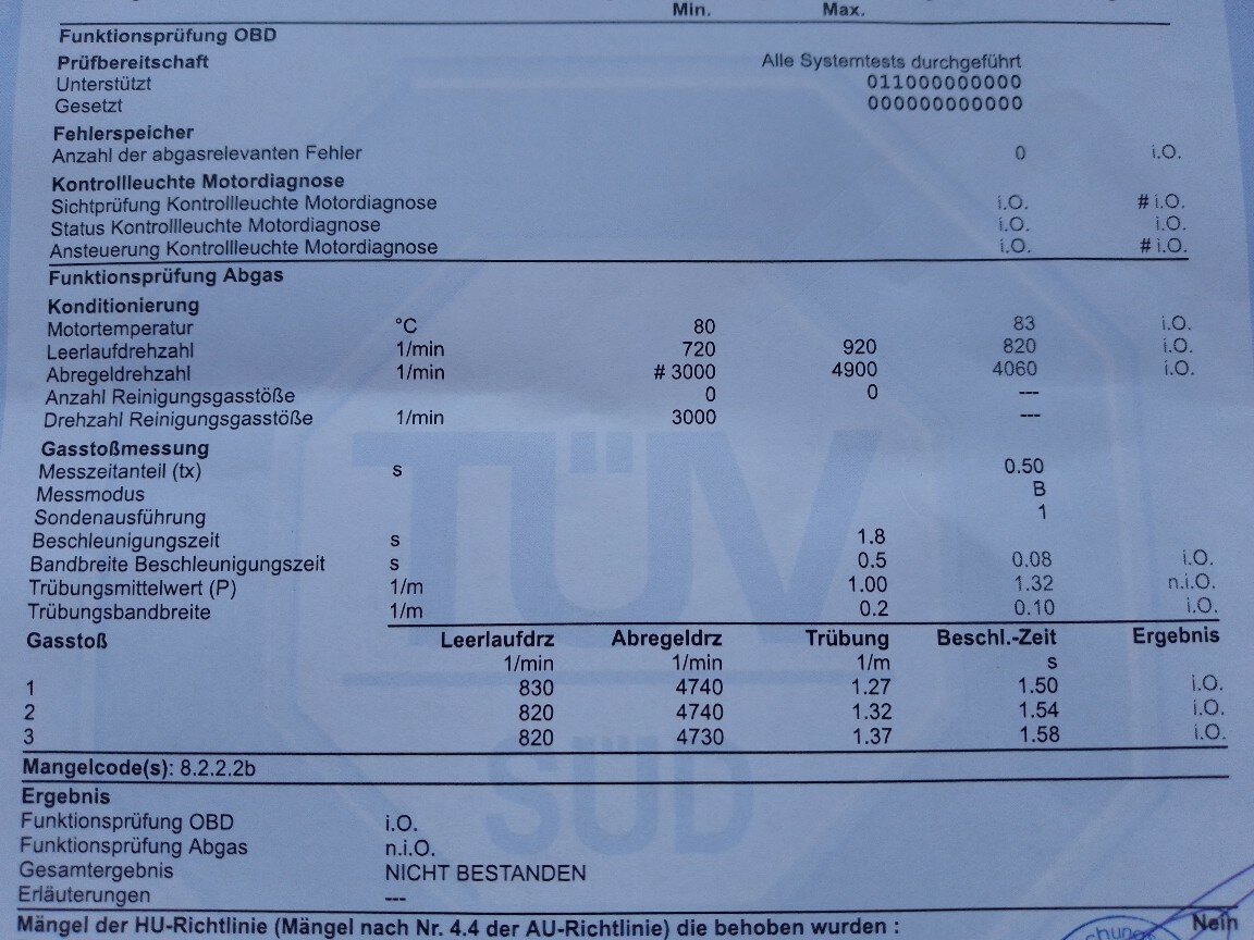

Leider nicht über den TÜV geschafft.
Bei der AU der Trübungswert zu hoch.
Wo kann ich mit der Fehlersuche ansetzen?

Einfach der Neugier halber - bist Du nach der Reparatur des Wagens auch mal eine größere Strecke (100km oder mehr) am Stück gefahren?
Kann mir gut vorstellen, dass dies schon für eine ordentliche Verbesserung sorgen kann.
Nein werde ich aber gleich mal machen, werde noch was Zweitaktöl beigeben.

Kenne da einen "ähnlichen?" Fall:
450 CDI stand ca. 1/2 Jahr auf einem Werkstatt/Kfz-Verkaufsplatz - wurde offenbar dort
mehrmals umgeparkt etc. in dieser Zeit.
Dann verkauft. Stand bei Käufer wiederum ca. 3 Jahre unzugelassen herum bzw. im Weg.
Dann sollte der CDI wieder neu ge-TÜVT zur Wiederzulassung werden .... und einem gelernten Kfz-Gesellen zur Durchsicht vorher gebracht.
Nachdem irgendwie der CDI wieder zum Motor-Anspringen gebracht wurde,  Ölwechsel etc. gemacht wurde, konnte man die
Abgase förmlich "wie Rauchwolke" sehen. CDI hatte auch einen Partikelfilter-Auspufftopf.
Des Kfz-ler's Empfehlung (Tank war ziemlich leer): Rotes Kennzeichen von Kfz-Werkstatt leihen, guten Diesel
(z.B. ARAL ULTIMATE) tanken und Probefahrt am Stück ca. 50 km dezent den CDI auf Bundesstraße bewegen sowie Rückfahrt Autobahn mit Richtgeschwindigkeit im höchsten Gang zu absolvieren. Und direkt in Kfz-Werkstatt an AU-Tester checken lassen.
DIese etwas längere (ca. 125km) Ausfahrt bzw. Erwärmung/Belastung/Abgasrückständeentsorgung tat dem "jahrelang rumgestandenem" CDI offenbar gut - TüV wurde erteilt.
Und noch was bei einem 450 CDI in der Familie: War so gegen Ende Oktober, TÜV-Termin in der Kfz-Werkstatt.
TÜV-Prüfer war schon da, hatte mehrere Fahrzeuge zu prüfen, Außentemperatur ca. 12 Grad. TÜV-ler sieht wie
der 450 CDI ankommt, geht zum CDI, setzt sich rein und erkennt, dass dieser SMART keine "OBDII"-Buchse hat.
Lässt den Motor laufen (muss "warm werden/bleiben") und steigt aus.
Ende vom Lied: der CDI lief ca. 45 Minuten im Leerlauf bis der Prüfer sich wieder mit dem Fahrzeug beschäftigte
..... und den SMART anschließend richtig kämpfen ließ (geschätzte 10 Minuten) bis die Werte passend waren.
cab pas cdi (mai zwo 1st gen)
Ja, einfach mal freiblasen. 10 Minuten Vollast reichen. Wenn er die 135 Km/h nach GPS erreicht, ist er freigefahren.
Das packt er 135 kmh

UPDATE:
AU heute bestanden 😃
vor 5 Stunden schrieb walter-m:
Was hast Du denn vorher alles noch gemacht, dass Du jetzt durchgekommen bist?
Gruß, M.
Einmal ein Dieseladditive und etwas Zweitaktöl.
Und den Tank fast leer gefahren so daß er sich frei brennen konnte.
Vorher war der Trübungswert 1,32 jetzt im Mittel 0,83 max erlaubt 1,00
bearbeitet von walter-m
Danke für die Rückmeldung. Also scheint das alles sehr gut zu funktionieren.
Gruß, M.
Also bei mir hat's geholfen und ab Montag kommt wieder ein 450 CDI Cabrio auf die Straße.
