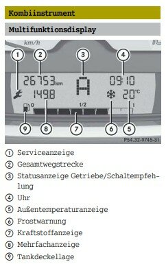

@Chig schrieb:
Mit dem Schlüssel kann man auch starten und fahren , allerdings zeigt das Display beim Starten einen Schlüsselsymbol.
Vermutlich meint er das Schraubenschlüsselsymbol im Display.

Hallo, sorry wegen meiner verspäteten Antwort. Vielen Dank für alle Antworten. Das Schlüsselsymbol erscheint an Stelle wie Nixcom das Bild vom Display hochgeladen hat wo Nummer 3=A für Automatik oder R für Reverse usw. steht. Das Schlüsselsymbol erscheint nur kurzzeitig im Display wenn der Smart startet. Danach spring das Schlüsselsymbol Zeichen  in den Ursprungszustand wie N für Neural zurück wie man das Fahrzeug beim Starten vorgefunden hat. Das Zeichen im Display ist kein Schraubenschlüssel =1 Zeichen wie Nixcom beschreibt links unten in der Ecke vom Display.
