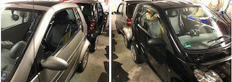

Ich hab gestern angefangen die Schaumstoffbrösel zu entfernen
Oha,
in Wagenfarbe. Das ist wohl bei "Black Jack" sehr dunkel innen. Mal sehen wie es in hell Grau aussieht. 😇
Danke für die Bilder.

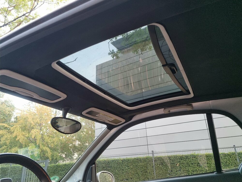

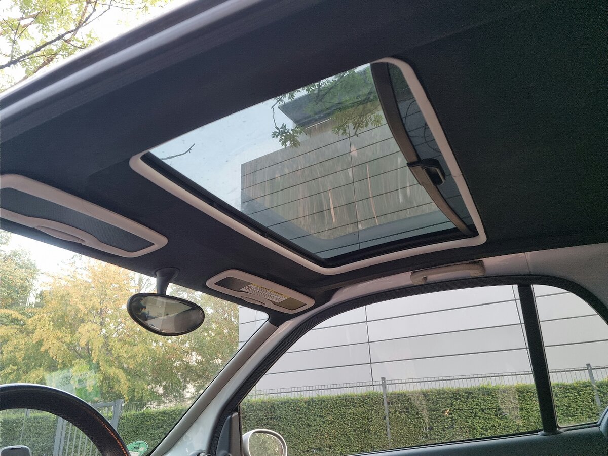

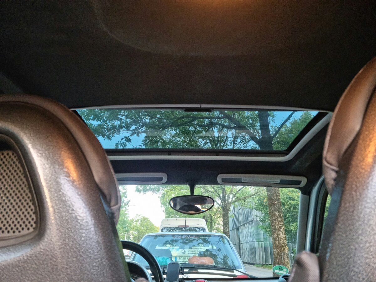

Hallo kurzes update nachdem ich jetzt den Sommer ohne DH gefahren bin und alles trocken geblieben ist, hab ich mich fürs lackieren (20€ Innenraum-Kunststofflack)
entschieden. Nicht so schön wie in den vorhanden Bildern aber für mich eine kostengünstig Lösung mit der ich Leben kann.

Hi smart45005,
auf den Fotos sieht das ziemlich stoffmässig und sehr gut aus. Was genau für eine Farbe war das ? Der rote Himmel von Smartdoktor450 ist toll gemacht, ohne Frage, aber für mich zu glänzend und dadurch steril und ungemütlich 🙂
Keine Kritik, nur Geschmacksache.

vor 18 Stunden schrieb smart45005:
die kann ich dir Morgen nennen. Es ist damals eine übrig geblieben die aber in der Arbeit steht.
Morgen hier der Primer und die Farbe von innotec
repaplast primer und danach Black Body-Paint mattschwarz.
Nur den primer hab ich nur noch in grau gefunden.
Meiner war auch schwarz.
Lg
450er Coupe Bj.01 / 72 PS,
450er Cabrio Bj.06 / 61PS,
Seat Alhambra FR line Bj. 18
SD/ DDT4ALL/ VCDS vorhanden
vor 6 Minuten schrieb smart45005:
Lg
Hast du es vor dem primern noch rau angeschliffen?
Ist der farbgeruch gut verflogen?
bearbeitet von Broxin
vor 24 Minuten schrieb Broxin:
Klebereste mit ner Drahtbürste entfernt entfernt und so wenig tiefe Kratzer wie möglich machen.
Die Farbe riechst du schon. War aber nach ner Zeit dann weg.
