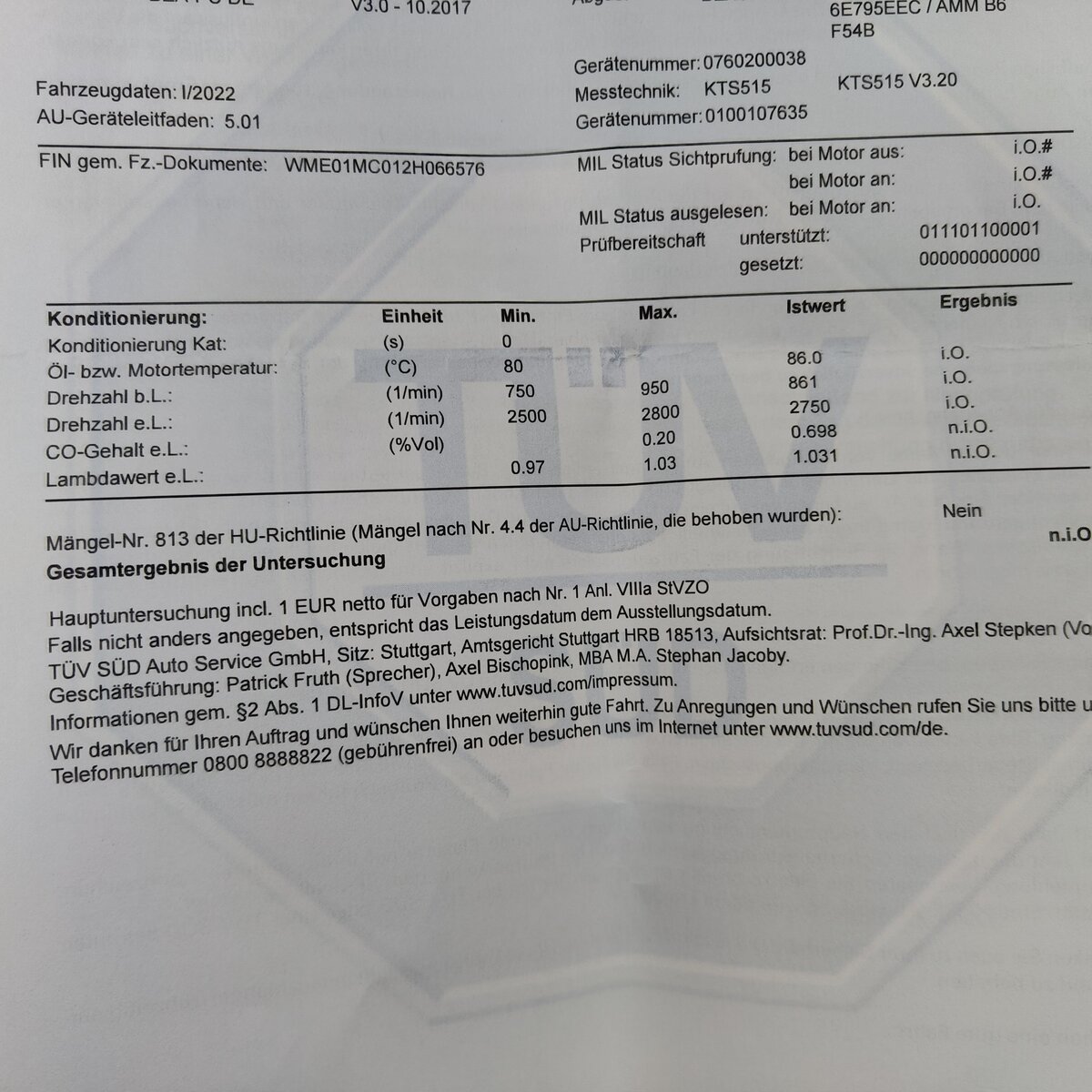

Du siehst doch auf dem Zettel Max wert was er haben darf und IST Wert
Dein CO ist zu hoch

Co 0,6 bei Lambda 1,03 (leicht Mager)
Da ist in jedem Fall die Abgasanlage nicht komplett dicht. Des weiteren wird der Kat nicht ausreichend arbeiten.
Wäre der Co Wert aufgrund ungenügender Verbrennung oder Anfettung zu hoch läge der Lambdawert im Bereich unter 1,0.
Eine Beimischung von Ethanol würde das Problem nur verschärfen da noch magerer.
Vermutlich brauchst du eine neue Abgasanlage mit Kat. Auch der Krümmer sollte auf Risse und Undichtigkeiten überprüft werden.
Eine neue Sonde schadet bei der Laufleistung trotzdem nicht auch wenn sie ziemlich sicher nicht Fehlerursache ist.

Bei dem CO Gehalt ist vermutlich wirklich der Kat defekt. Lambdawert ist knapp Ausser Toleranz Undichtigkeit am Krümmer/Auspuff

Ja hat er. Bei einem Co Wert von "nur" 0.6 anstatt 0.3 (alter Grenzwert bei Erstzulassung) bzw 0.2 aktueller Grenzwert ist es oftmals so das die Motorsteuerung das noch nicht erkennt.
Der Kat arbeitet ja noch nur eben unzureichend.
Fahr in eine Werkstatt, die sich mit Smarts auskennt.
Fehlerspeicher auslesen.
Kann der Kat sein, kann der gerissee Krümmer sein, können die Lambdasonden sein,....
Ich hatte genau dieses Problem vor kurzem auch. Bei mir war der Krümmer gerissen. Krümmer ausgetauscht und dann habe ich auch TüV bekommen.
