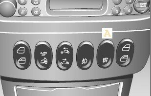

Vergleiche mal die Stromlaufpläne vom Smart Roadster, der hat nen Schalter um das ESP abzuschalten. Ist ja im Grunde dasselbe Auto wie nen 450, halt nur ne andere Form

Es ist letztendlich genauso wie beim Roadster.

Und wenn man es  dann noch ästhetisch perfekt machen will, dann besorgt man sich den ESP Off Schalter des Roadsters und die SE Drive Unit Blende des Cabrios, dann sieht es perfekt aus! 😉

Nein der Schalter, der beim Roadie irgendwo am "Schaltknauf" verbaut ist.
vor 2 Stunden schrieb josmarlangner:

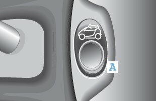

Naja, am Schaltknauf ist er beim Roadie nicht gerade, aber man könnte diesen Schalter in eine Blende des Cabrios einbauen, die seitlich am Schalthebel sitzt, in der normalerweise der Schalter des Verdecks untergebracht ist.
Und bei einem Cabrio könnte man diese Blende der anderen Seite der SE Drive Unit ran basteln.
Dann sieht es richtig profilike aus! 🙂

Wie schon geschrieben, der optimale Platz für den originalen ESP Off Schalter des Roadsters ist bei einem 450er Coupe die Blende des Verdeckschalters des Cabrios rechts des Schalthebels an der Mittelkonsole. 🙂
Und bei einem Cabrio bastelt man sich diese Blende mit dem Schalter auf die linke Seite der SE Drive Unit, dann ist die Mittelkonsole sogar wieder symmetrisch! 😉
Habe ich gerade gelesen.
Ich gedenke den Schalter auch dort einzupflanzen
