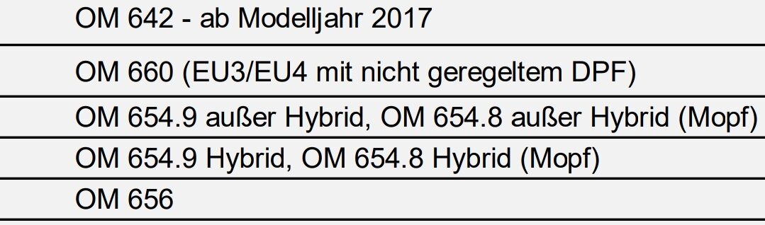

@Funman laut Bevo alle 660er mit DPF brauchen die 1er Norm. Also auch der 450 mit offenem System.  Es steht explizit da.
Dem Motor selbst ist es tatsächlich egal. Es geht dabei nur um die Haltbarkeit des DPF.
Siehe Blatt 223.2
