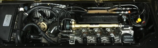

Tja, bei Benzin im Blut kann man sich auch an einem schönen Motor( raum) freuen. Und zu meiner Freude darf der gerne sauber sein. Nun ja, soll ja auch nur mein Auge erfreuen und nicht für den Verkauf gereinigt werden ( um z.B. Ölverluststellen zu verstecken)
Grüße, Willi
vor 1 Minute schrieb Jag_Willi:
Das Bild hatte ich schon mal gebracht von meinem verflossenen Trecker. Und ja, ich bin auch jedes mal pappesatt wenn ich nur das Auto angucke und sofort bis in die Buchse ölverschmiert bin.
Staub ok, der kommt schnell wieder.
Aber so richtig dicke Ölborke wo man erst mal mit dem Schraubenzieher freikratzen muss um die Schelle zu entdecken während 10 cm daneben der rote Tod am Werkeln ist, auf solche Autos habe ich keinen Bock.
Ebenso auf Kisten mit Apfelgriebschen, Dosen und hunderten Parkzetteln im Innenraum.
Da frage ich mich manchmal wenn ich solche Müllhalden sehe wie es bei den Leuten zu Hause aussieht und ob die Bettwäsche schon Ledercharakter hat...🤮
