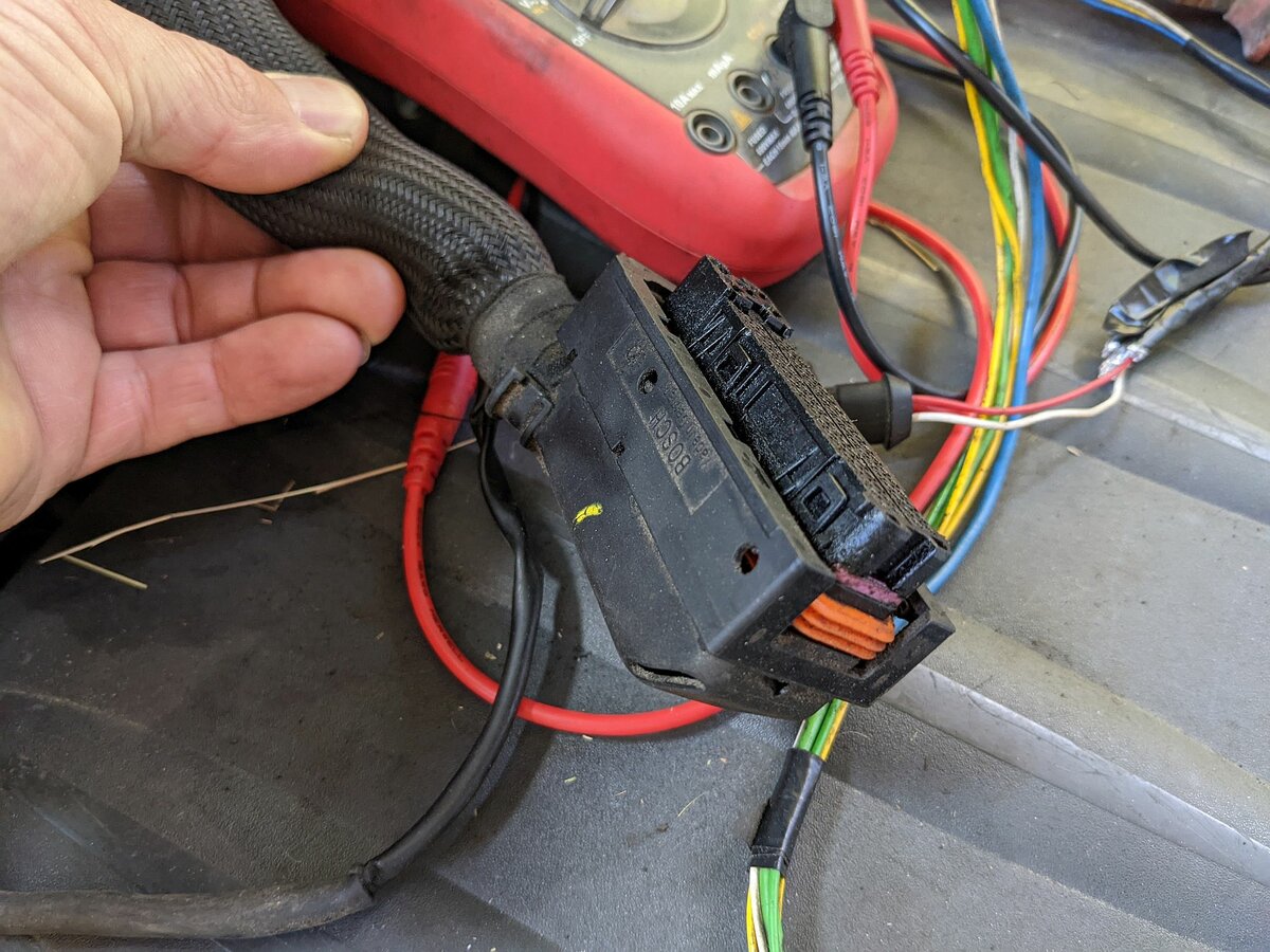

Weiß den jemand, wie man den Stecker vom Steuergerät öffnet? Ich habe mir jetzt eine neue Leitung bestellt und muss zum Wechseln natürlich den Stecker öffnen.

Die Drähte werden auf die Stifte gecrimpt. Einmal gekräuselt bleiben sie für immer bei der Kiefer.
Bitte befolgen Sie die Anweisungen von MB Star zur Steuerung der Anschlüsse genau.

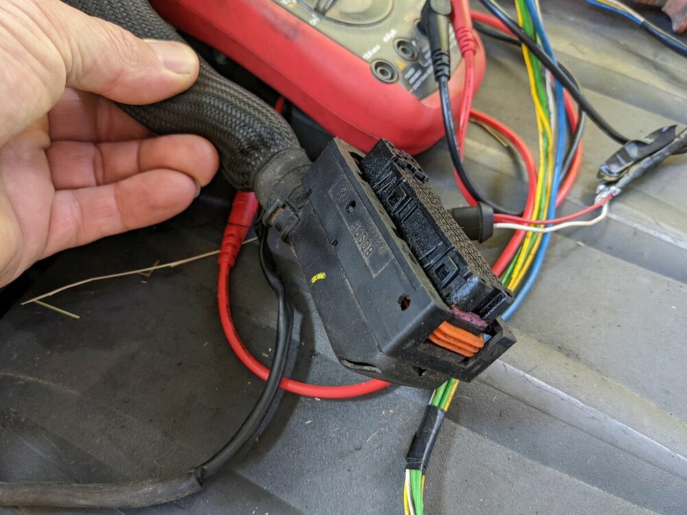

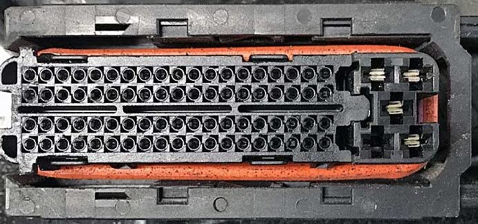

Moin, ich meinte diesen Stecker hier, wie bekommt man den auf, dass man an die Leitungen kommt?
Und dann noch eine Quizfrage: Weiß jemand, wie man den Folienschirm am Ende der Leitung mit Masse verbindet? Gibt es da irgendwelche Hilfsmittel?

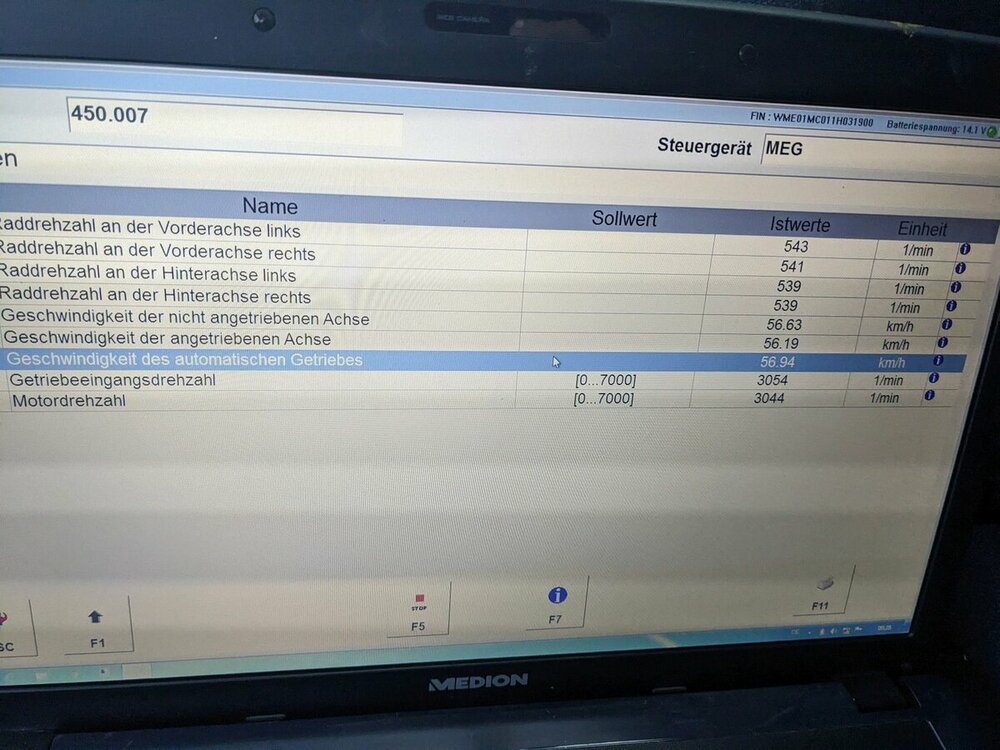

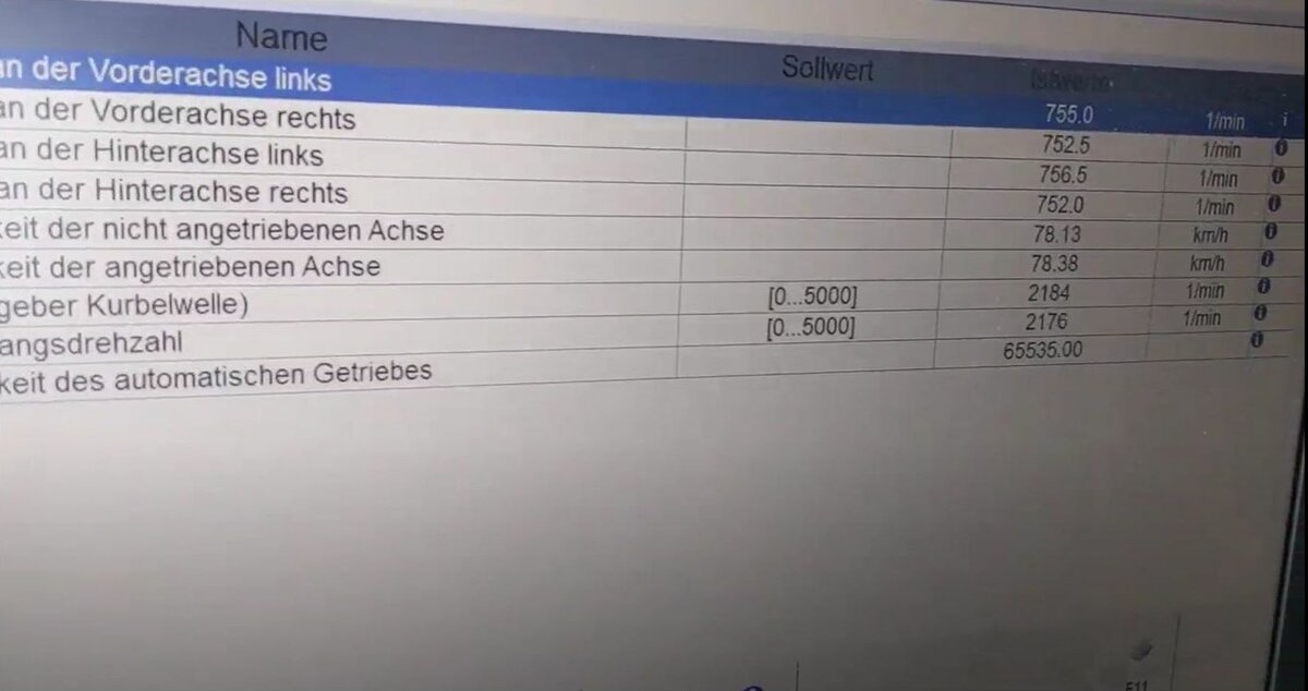

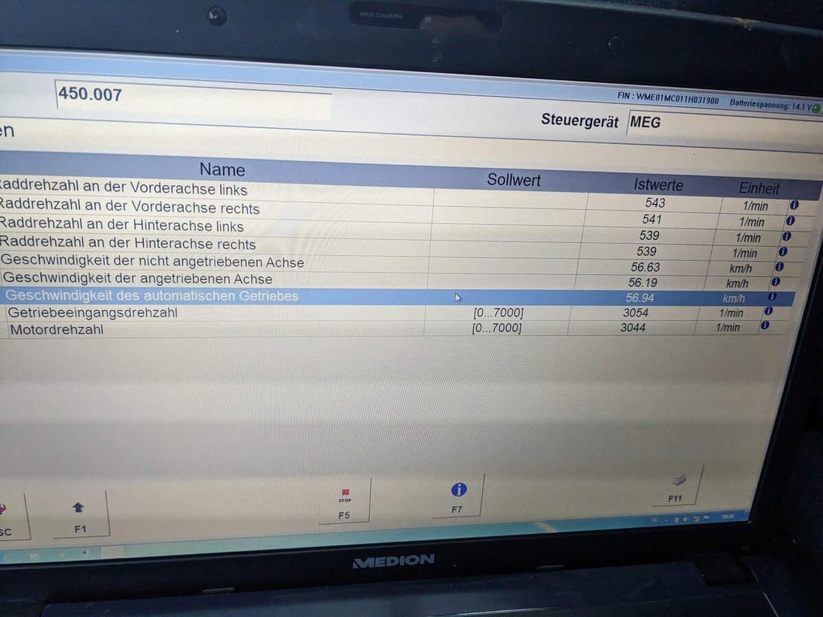

Nun habe ich mal neue Infos für euch. Habe nun jemanden aufgetan, dem ich mal kurz seinen Smart entführen durfte. Ist zwar noch ein Smart mit einer ZEE verbaut, aber dich denke mal das ist nicht weiter relevant. Habe die SD angeklemmt und festgestellt, dass der Wert für "Geschwindigkeit des automatischen Getriebes" dort in "km/h" gemessen wird.
Bei meinem Treckerchen wird der Wert ohne Einheit angegeben:

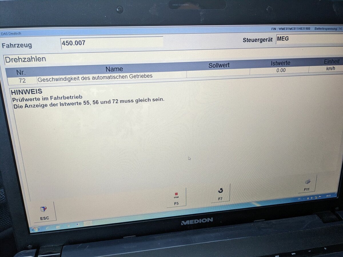

Als Hinweis wird folgendes angegeben:
Hat nun jemand eine Idee, was das sein kann???? Auf jeden Fall wird daher der P1850 Fehler resultieren

Nicht wirklich neu. Genau solche Screenshots von meinem Benziner hatte ja letztes Jahr schon auf Seite 2 gepostet.
Die Steuergeräte vom Benziner und Diesel zu vergleichen ist, glaube ich, auch nicht unbedingt hilfreich. Die sehen zwar äußerlich gleich aus, sind aber im Detail ziemlich unterschiedlich - gerade auch im Bereich der Diagnose. Man merkt, dass da verschiedene Teams entwickelt haben.
Hast du denn inzwischen mal das Signal, was oben am Stecker vom Steuergerät ankommt, mit einem Oszilloskop angeschaut? Oder ein anderes Steuergerät probiert?
Solange nicht bekannt ist, unter welchen Bedingungen genau der P1850 gesetzt wird, kann man sonst nur weiter spekulieren.
