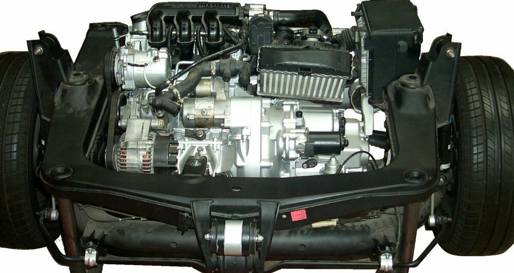

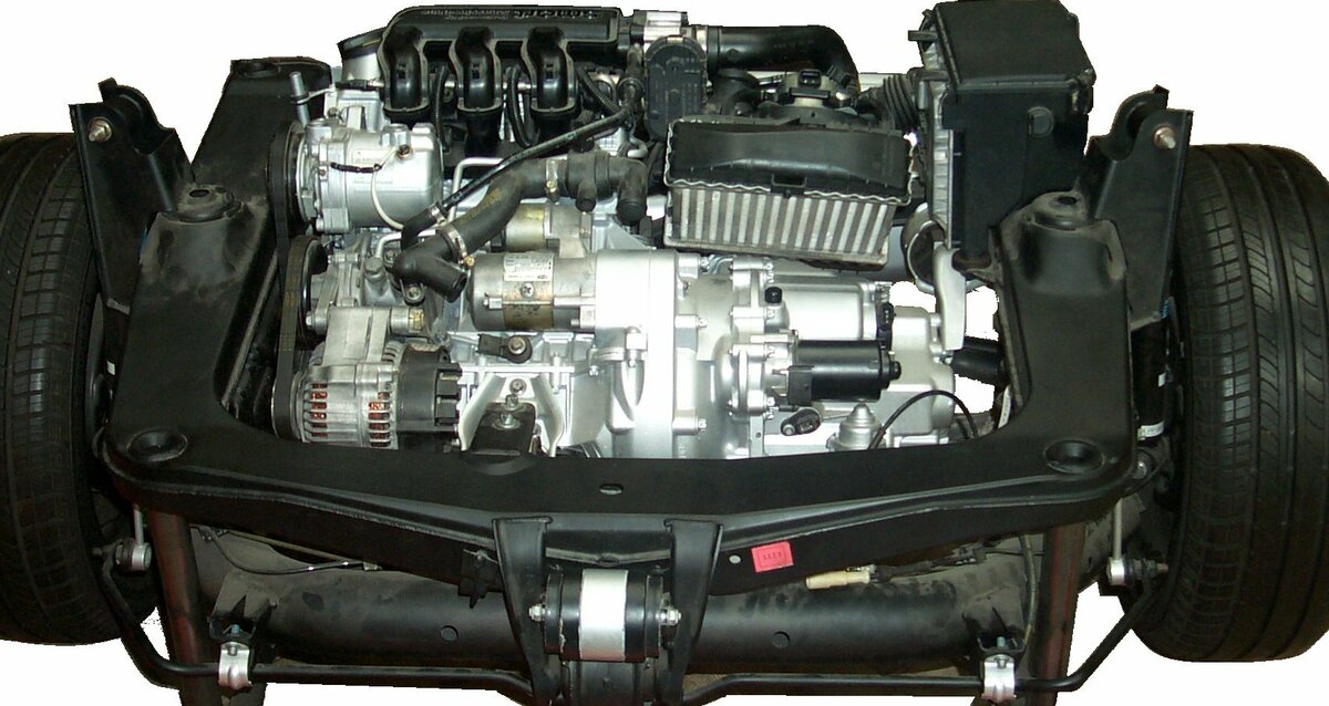

Und was ist TLE?
Das ist die Abkürzung für Teillastentlüftung des Motors, deren korrekte Funktion sehr wichtig für den Motor bzw. dessen Haltbarkeit ist.
In der Teillastentlüftung ist ein Ventil drin, dessen Standzeit leider sehr unterschiedlich ist, um es mal so auszudrücken. Soll heissen es geht häufig kaputt.
Unter anderen in diesem Beitrag habe ich die Funktionsweise der Teillastentlüftung ausführlich erklärt, Du kannst es Dir ja mal durchlesen.
Und auf jener Seite auf dem zweiten Bild von oben, das Du Du anklicken auch noch vergrößern kannst, ist es als Crankcase Breather Valve erkennbar. Das ist die Leitung mit dem Ventil drin, die hinter der elektrischen Drosselklappe nach vorne in Richtung Innenraum aufgesteckt ist. Die führt dann zu dem Anschluss unten am Kurbelgehäuse im Bereich der Wasserpumpe.
Auch gut zu sehen auf dem beigefügten Bild.
Da ist es die Leitung, die neben dem dicken Kühlmittelschlauch  schräg nach unten führt und im Bereich des Y-Stücks auf dem Anschluss am Motor aufgesteckt ist.
Gast stuhlfahrer
TLE = Teillastentlüftung
Die geht Regelmäßig kaputt und muss ersetzt werden. Der Schlauch geht von der Ansaugbrücke zur Wasserpumpe und hat ein Rückschlagventil. Wenn das nicht mehr Arbeitet bekommt man Überdruck im Motorgehäuse und Supergau wäre ein Motorschaden.  Das sollte bei jeder zweiten/dritten Insprktion gewechselt werden.
Man kann den Anschluss an der Ansaugbrücke hinter der Drosselklappe relativ einfach abnehmen.
Wenn man in diese Leitung hinein blasen kann, dann ist das Ventil darin oder der Schlauch selbst defekt.
Lies mal den oben von mir verlinkten Beitrag mit der Wirkungsweise aufmerksam durch, dort steht auch drin, wie die TLE getestet wird. 😉
