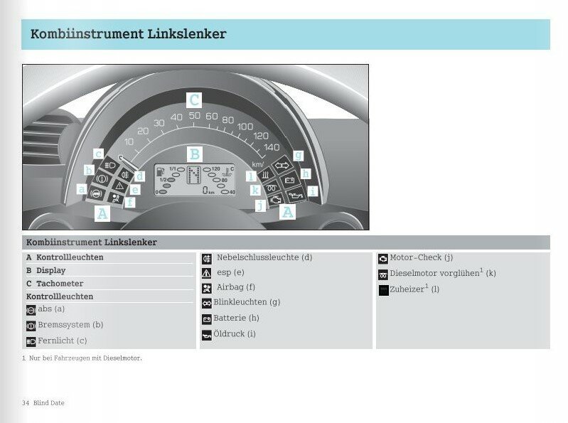

Am Armaturenbrett leuchtet rechts ein Symbol auf, es sind  weiße Wellen senkrecht. Leider habe ich keine Betriebsanleitung, wer kann mir die Bedeutung sagen?
Danke, von Borstel
Ich gehe davon mal aus, da ich einen 451'er fahre und das Symbol noch nicht gesehen habe, dass du einen 450'er CDI hast.
Die Wellen, die du meinst, symbolisieren, dass dein "Zuheizer" aktiv ist.
Siehe untenstehenden Ausschnitt der Bedienungsanleitung des 450'er Smart.

Ich vermute mal, es handelt sich um einen 450er cdi mit Dieselmotor und Du hast die Heizung auf Maximum, also ganz auf Rechtsanschlag gestellt.
Hau drauf!
Oh da schaue ich morgen mal gleich. Ja es ist ein Diesel. Wenn dem so wäre dann hätte ich nie an sowas gedacht.
Danke für Deine Bemühungen.
Meine Antwort war nicht böse gemeint, aber Smart ist nun mal eine Marke mit mehreren Modellen und verschiedenen Ausführungen dieser Modellvarianten und da muß man auch kein Experte sein um zu sagen was für ein Auto man fährt
Ganz am rechten Anschlag des Heizungsreglers ist beim cdi ein Microschalter verbaut, der diesen elektrischen Zuheizer aktiviert.
Dabei handelt es sich um ein elektrisches Heizelement, das in der Mittelkonsole im Frischluftstrom verbaut ist.
Gibt es nur beim Diesel wegen der schlechten Heizwirkung des Dieselmotors.
