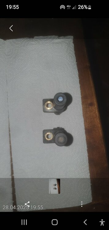

Smartyyy Geschrieben am 28. April 2025 (bearbeitet) Am 27.4.2025 um 17:34 schrieb Ahnungslos: Was anderes kann er nicht. 😄 Von wegen !! Es ist vollbracht. LLK mitsamt dessen Kunststoffhalterung entfernt. OT-Sensor unter höchsten Schwierigkeiten und vollem Einsatz entfernt. Habe dazu verschiedene Vorgehensweisen probiert. Es funktionierte nur auf EINE Weise.: Mit einer kleinen Ratsche, 2 Gelenke, eine kleine Verlängerung und eine große Verlängerung. Jetzt werde ich die Torx der LLK-Halterung und des OT-Sensors ersetzen und alles morgen wieder zusammen bauen. Wenn man sich die beiden OT-Sensoren von unten betrachtet, kann man sich vorstellen, wieso der alte nicht mehr funktionierte. Eventuell hätte es sogar gereicht, den alten einfach unten zu säubern und weiter zu benutzen..... bearbeitet 28. April 2025 von Smartyyy Diesen Beitrag teilen Link zum Beitrag Auf anderen Seiten teilen
Smartyyy Geschrieben am 28. April 2025 Diesen Beitrag teilen Link zum Beitrag Auf anderen Seiten teilen
Ahnungslos Geschrieben am 28. April 2025 (bearbeitet) vor 37 Minuten schrieb Smartyyy: Eventuell hätte es sogar gereicht, den alten einfach unten zu säubern und weiter zu benutzen.... Erzähle nicht schon wieder Geschichten, von denen Du keine Ahnung hast! 🙄 Wenn der Sensor das von Dir beschriebene thermische Verhalten zeigt, dann ist er innerlich defekt, das hat nix mit dem Aussehen der Sensors zu tun! Aber Du kannst natürlich auch gerne den alten Sensor säubern und erneut einbauen wenn Du Dir so sicher bist und die gleiche Arbeit noch einmal machen willst! 😄 Man hat ja sonst nix zu tun! 😉 bearbeitet 28. April 2025 von Ahnungslos Diesen Beitrag teilen Link zum Beitrag Auf anderen Seiten teilen
Smartyyy Geschrieben am 28. April 2025 (bearbeitet) vor einer Stunde schrieb Ahnungslos: Aber Du kannst natürlich auch gerne den alten Sensor säubern und erneut einbauen wenn Du Dir so sicher bist und die gleiche Arbeit noch einmal machen willst! 😄 Man hat ja sonst nix zu tun! 😉 Ich hab es nachlesbar, nicht behauptet, sondern nur spekuliert (vielleicht). Mit Sicherheit werde ich das Risiko nicht eingehen, wegen 10 € und wo ich das Teil ja schon habe. Ich hab bei der Aktion viel gelernt. Und das nächste mal wird alles viel einfacher, aber eigentlich hoffe ich, daß es kein nächstes mal gibt. Ist es eigentlich normal, wenn aus dem LLK etwas Öl raustropft, nachdem er ausgebaut wurde ? bearbeitet 28. April 2025 von Smartyyy Diesen Beitrag teilen Link zum Beitrag Auf anderen Seiten teilen
Thinkabell Geschrieben am 28. April 2025 Der Sensor von unserem sah auch wie neu aus und war defekt. Aber was Du da an Verlängerungen hattest um den raus zu bekommen ist für mich nicht nachvollziehbar. Falls Dein Llk defekt ist, den bekommst günstig neu bevor Du zweimal arbeitest zum tauschen. Diesen Beitrag teilen Link zum Beitrag Auf anderen Seiten teilen
Smartyyy Geschrieben am 28. April 2025 (bearbeitet) vor 12 Minuten schrieb Thinkabell: Der Sensor von unserem sah auch wie neu aus und war defekt. Aber was Du da an Verlängerungen hattest um den raus zu bekommen ist für mich nicht nachvollziehbar. Falls Dein Llk defekt ist, den bekommst günstig neu bevor Du zweimal arbeitest zum tauschen. Natürlich werde ich keinen gebrauchten einbauen. Ich hab den neuen ja schon. Aber ich werde eine Außensechskant mit kleinem Kopf zur Befestigung verwenden. Das wird falls erforderlich, einen erneuten Ausbau unproblematischer machen. So einen Torx-Dreck werde ich nicht nochmal dort reindrehen ! Und nochmal: Die oben genannte Kombination vor Ratsche (s. Foto) war die einzige von mehreren Kombinationen die ich probiert hatte, welche die bombenfest sitzende Torx lösen konnte. bearbeitet 28. April 2025 von Smartyyy Diesen Beitrag teilen Link zum Beitrag Auf anderen Seiten teilen

Smartyyy Geschrieben am 29. April 2025 (bearbeitet) vor 5 Stunden schrieb yueci: Moin, deine "Logik" erschließt sich mir immer noch nicht, kannst du mir bitte noch einmal erklären weshalb du diese TORX-Schraube ersetzen willst? Gruß Marc Meine Logik dazu ist die: Ich will bei einem eventuellen zukünftigen lösenmüssen dieser Torx nicht nochmal so wie gestern, Angst und Schweiß erleiden müssen, daß ich das Ding evtl. vermurkse und nie wieder dort raus bekomme. Die passende Außen6kant hab ich schon. Ich werde sie zwar fest anziehen, und Gewinde einfetten. sber eben nur so fest, dsß sie auch wieder aufgeht... Gleiches mit den Schrauben des Plastik-Rahmen des LLK. . bearbeitet 29. April 2025 von Smartyyy Diesen Beitrag teilen Link zum Beitrag Auf anderen Seiten teilen
