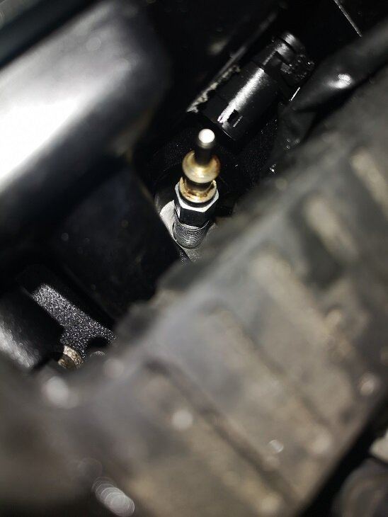

Hier nochmal ein Bild der mittleren Glühkerze:

Würdet ihr mit sowas denn noch rumfahren um den Motor wieder warm zu bekommen?
Du kannst jetzt nochmal WD40 einsprühen, zusammen drehen und weiter fahren.
Und den Prozess nochmal wiederholen.

vor 14 Minuten schrieb BulletDriver:
Nee, mit der gelockerten bzw. bereits los geschraubten würde ich den Motor nicht mehr starten.
Wenn überhaupt, dann würde ich die Glühkerzen vorher wieder einschrauben.
Ich habe ja keine Erfahrung im Glühkerzenwechsel, weil ich einen Benziner fahre, aber ich würde dort versuchen etwas einzubringen, das zum einen die Rußablagerungen in dem Spalt etwas anlöst und zum zweiten eine gewisse Leichtgängigkeit sicher stellt, aber natürlich nur geringe Mengen! Evtl. Ballistol-Öl
Und dann würde ich versuchen, mit einer gekröpften Spitzzange anzusetzen und die Glühkerze Stück für Stück versuchen raus zu bekommen. Eine gekröpfte Spitzzange kann man ja hinter der Verdickung ansetzen und dann vorsichtig hebeln bzw. ziehen.
Aber wie schon geschrieben, praktisch habe ich da keine Erfahrung mit und da gibt es evtl. noch andere Tipps.
Hajo als passionierter Treckerfahrer widerspricht mir bestimmt ohnehin gleich wieder! 😉
Die Kerze hat sich aufgebläht (schlechte Karten) oder es ist sehr viel Grind dran (den es abzulösen gilt).
Ich würde den schwarzen Peter weitergeben an eine Werkstatt.
Es gibt Werkzeug für solche Problemfälle, aber mit etwas Pech muss der Zylinderkopf runter.
Aber du kannst ja mit der losen Kerze mal ne kurze Vollgasfahrt machen, natürlich mit dem Ersatz dabei.
Mit Glück feuert es die Kerze durch den Verbrennungsdruck raus. Ja. ist nicht edel aber funktioniert manchmal...

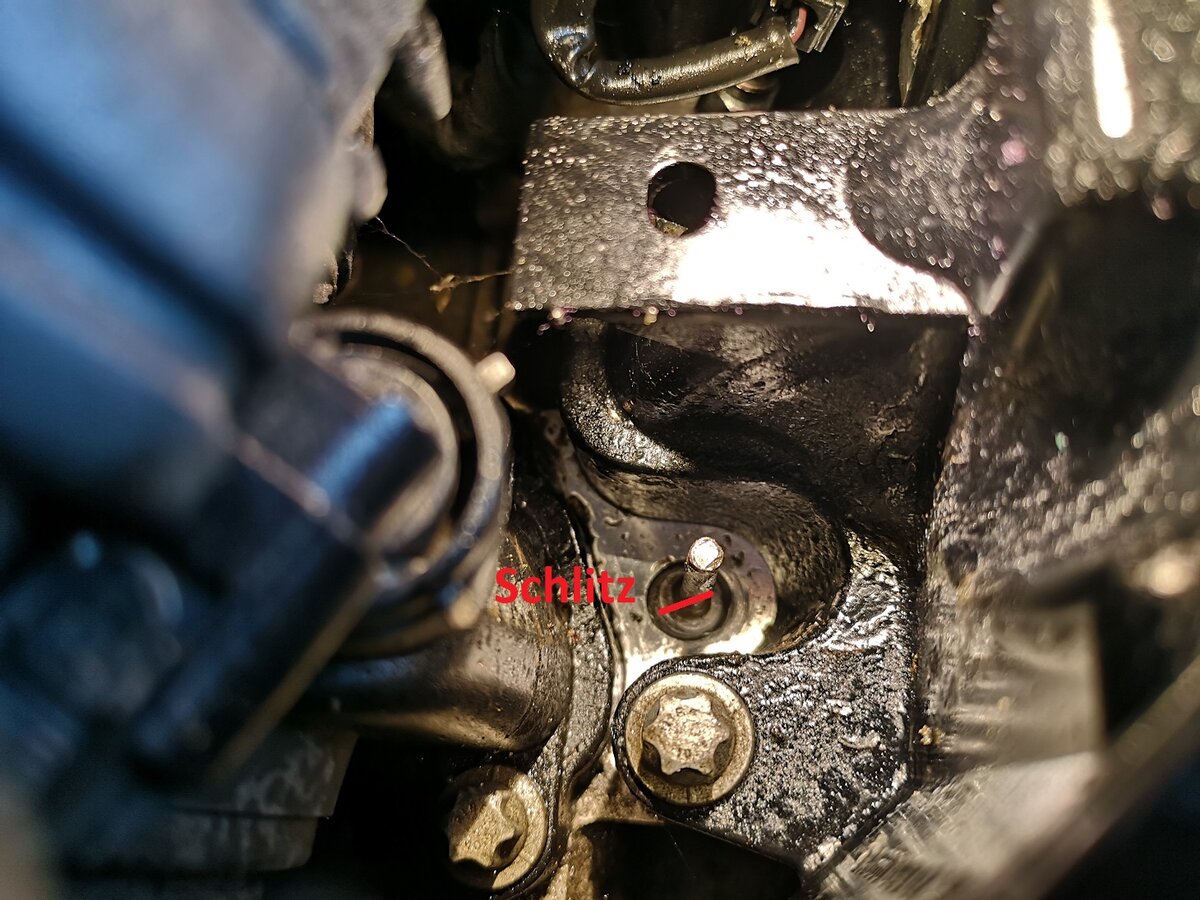

Die letzte Kerze ist abgerissen, obwohl ich sie ausschließlich mit einem eingestellten Drehmoment von 10NM versucht habe zu lösen. Ich denke der Drehmomentschlüssel (so ein billiger mit Umschalthebel) ist nicht gut kalibriert gewesen ... .
Naja jetzt sieht es so aus, dass die Kerze über dem Gewinde gerissen ist (Gewinde steckt noch vollständig drin).
Mit der Spitzzange habe ich dann den oberen Teil abgedreht/-gezogen. Diese Kerze war schon länger hochohmig bzw. defekt ... .
Ich denke dass es ersteinmal möglich sein sollte damit weiter zu fahren.
Werde dann immer mal wieder Balistol drauf geben und dann mal versuchen einen Schlitz oder so etwas in den Innenbereich der Kerze zu fräsen, sodass ein Haltepunkt entsteht mit welchem ich dann hoffentlich den Rest rausbekomme.
Ich denke die meisten würden mir jetzt dazu raten den Kopf runter zu bauen.
Oder hat jemand noch andere Ideen/Anmerkungen?
Hier noch ein Bild:
bearbeitet von BulletDriver
Gut, damit ist meine Frage beantwortet, ob schonmal jemand am Smart eine Kerze abgerissen hat.
vor 3 Stunden schrieb BulletDriver:
Geht der überhaupt bei Linksdrehung? Die meisten gehen nur bei Rechtsdrehung.
Das belegt die Warnung, daß man nicht länger mit defekter Kerze fahren soll. Solange die Kerzen glühen, arbeiten sie sich frei. Wenn sie defekt sind, koken sie fest.
Ich fürchte, jetzt ist ziemlich Ende Gelände, weil man kaum rankommt. Wenn der Kopf raus kommt, könnte man den Kerzenrest ausschweißen.
War der Motor gut warm?
Am Arsch würde ich sagen, absoluter Super-GAU.😬
Du kannst versuchen, was anzuschweissen. Wenn das Ding so fest sitzt dass du den Kopf abgerissen hast kommst du mit einem Schlitz nicht weit...

Ja der Motor war gut warm denke ich, habe ihn 30 km auf der Landstraße bis 100km/h bewegt. Der verwendete Drehmomentschlüssel ist auch links rum verwendbar (knackt auch) aber halt nicht genau kalibriert denke ich.
Und ja leider ist der Beweis nun erbracht aber wie du schreibst ja auch kein Wunder weil die Kerze bereits länger defekt war.
@ Outliner
Das habe ich befürchtet. Habe leider keine Möglichkeit zu schweißen und wenn dann muss der Kopf dafür ja wahrscheinlich trotzdem runter. Mal sehen ersteinmal werde ich ihn wohl so weiter bewegen und dann mal schauen ob ich den Kopf selber abnehmen kann da ein Werkstattbesuch wahrscheinlich den Wert des Wagens übersteigt ... .
Ich würde da nichts mehr versuchen, allein der Platz ist schon ziemlich knapp, um was vernünftig anschweißen zu können, brauchst du Platz und der ist im eingebauten Zustand nicht vorhanden.
Da kannst du lieber den Motor runterlassen, beziehungsweise den Kopf gleich runternehmen, ich denke das genau die Glühkerze noch der erste ist, wobei die damals die nicht rausbekommen haben und nur die anderen beiden getauscht haben...
