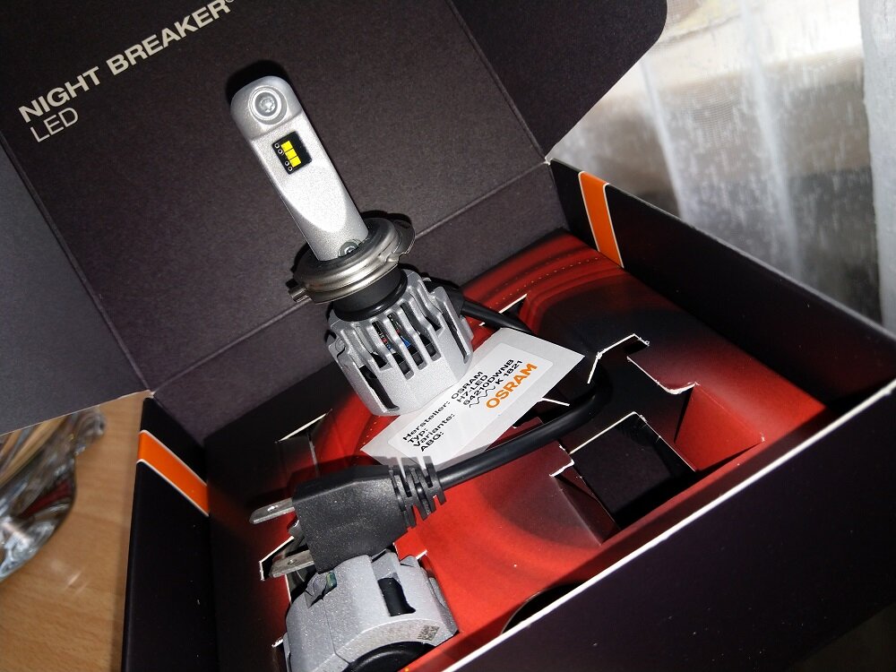

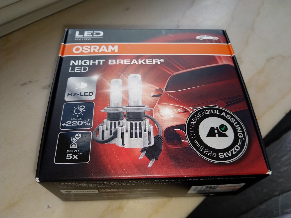

Vor zwei Monaten hat Osram seine H7 LED angekündigt. Laut Osram sollen sie bis zu 220% mehr Leuchtkraft haben.
Seit dem 5.11.2020 sind sie auch käuflich zu erwerben.
Ich werde sie gegen die alten tauschen und dann dazu auch Bilder machen,- Vorher/Nachher.
Allerdings muss ich noch erwähnen, das sie NICHT für Smart (egal welches Modell) zugelassen sind.
Ich weiß auch nicht ob ich evtl. einen CAN-BUS Adapter brauche der bei Amazon mit angeboten wird.
Mal sehen wie es läuft, denn neben den 129,99€ für die beiden Birnen würden dann nochmal 67,99€
für die Adapter dazukommen.....

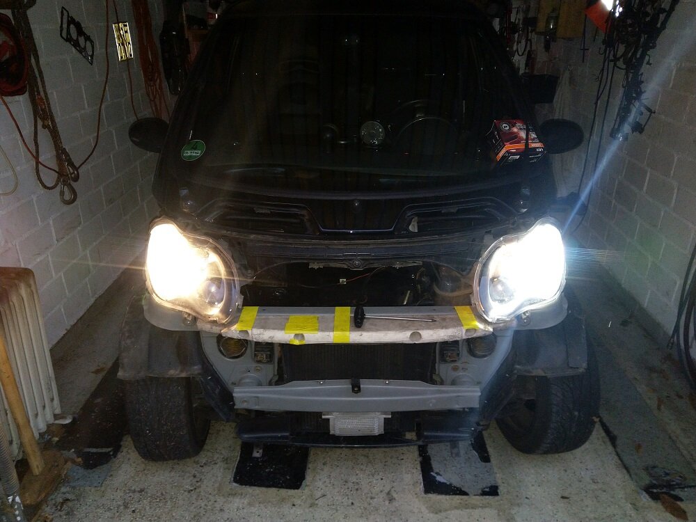

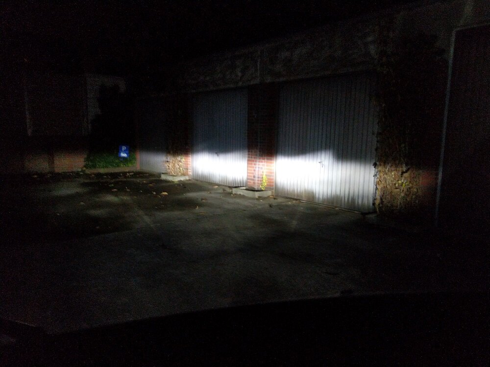

Aaallsoooo, ich habe Bilder vor und nachher gemacht, aber als ich die Vorher Bilder gemacht habe war es noch nicht ganz dunkel. Deshalb sind sie leider für den direkten Vergleich mit Nachher nicht geeignet, weil es da wirklich duster war. Ein Foto ist aber brauchbar, als ich die erste Birne getauscht hatte, kann man schon erkennen was sich geändert hat.
Links die alte H7 und rechts die Osram LED H7. Es ist ein deutlicher Unterschied zu erkennen.
Das Nachher Bild zeigt deutlich das eine klare Linie an der Lichtkante zu erkennen ist.
Also absolute tauglich für den 450er trotz alter Reflektortechnik und ohne Linse.
Es ist eine ware Freude damit im dunkeln zu fahren. Ich war auch auf der Autobahn und die Ausleuchtung der Straße ist nicht ganz so gleichmäßig wie bei Scheinwerfern mit neuster Lichttechnik. Aber die 129€ sind gut angelegt.
