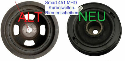

die gesamte Maßnahme zur Stabilisierung des MHD System ist:
Riemenscheibe
Befestigungsbolzen
Software
Erst wenn das Alles gemacht ist ist es sicher.

Das Foto zum Schwingungsdämpfer habe ich mal ganz dreist aus dem Motor-Talk-Forum geklaut. Der Thread ist unter folgender Adresse einsehbar:
https://www.motor-talk.de/forum/keilriemen-smart-451-t6847971.html?page=1
Die Riemenscheibe kann man trotz der Abdeckung erkennen. Man braucht nur eine starke Taschenlampe (oder, je nach Umgebung, gute Augen) und dann kann man von schräg hinten hinter die Abdeckung gucken.
Die ist Richtung Heck nämlich offen 😉
Welche Riemenscheibe verbaut ist, erkennt man häufig alleine schon daran, dass die eine (alte) verrostet ist und die andere (neue) Schwarz.
Ob beim Bolzen schonmal nachgebessert wurde, kann man erfühlen. Hierfür einfach mit der Hand den Riemen hinter dem Startergenerator nach unten folgen (bitte Motor dabei ausgeschaltet lassen 😉) Wenn du nach wenigen Zentimetern den Kopf einer Außentorx-Schraube zu fassen bekommst, die im SG zu stecken scheint, handelt es sich um einen alten Bolzen.

Keinen...also so ähnlich jedenfalls. Es gibt, je nach Baujahr, zwei verschiedene Arten von Bolzen (damit meine ich nicht die verschiedenen Versionen, die Mercedes über die Jahre durchprobiert hat)
Ich kann nur für die Vor-Mopf-Lösung sprechen. Bei dieser wird der Bolzen nach einigen Umbauten am Steuergehäusedeckel und am Startergenerator von hinten eingesetzt. Vorne, also da wo der Schraubenkopf vorher saß, sitzt nur noch ein Stopfen.
Ob das bei den Mopf-Umbauten ebenso läuft, entzieht sich meiner Kenntnis. Ich meine mal gesehen zu haben, dass der Bolzen der Mopf-Modelle quasi aus zwei Teilen besteht, welche ineinander geschraubt werden. Ob und was dann „erfühlbar“ bleibt, weiß ich nicht.
Edit: Wenn ich noch einmal auf den Thread im anderen Forum verweisen darf, dann kann man im Start-Post auf dem Bild gut erkennen, dass man mit einer entsprechend starken Lampe (oder an einem hellen Tag) und von einem gewissen Winkel hinter dem Auto aus, gut die Riemenscheibe erkennen kann. Man muss beim ersten suchen vielleicht ein wenig auf dem Boden rumrutschen um den optimalen Punkt zum gucken zu finden, aber es ist möglich.
Leuchtet man dann zwischen Abdeckung und Riemenscheibe, dürfte man klar erkennen ob es sich um „Typ A“ oder „Typ B“ handelt.

In diesem Thread (3ter Beitrag) gibt es ein Bild, wo die neue Riemenscheibe (Decoupler) direkt am Motor zu sehen ist:

Hallo Timo,
wenn man die Abdeckung der Riemenscheibe etwas zur Seite biegt, kann man erkennen, ob A oder B verbaut ist. Ich bin auch schon unter meinem smart deshalb rumgekrochen.
