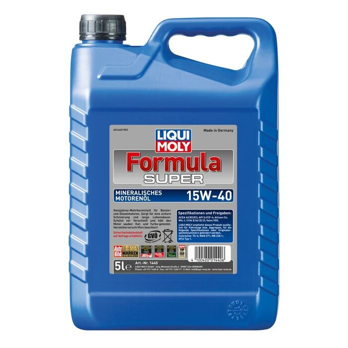

Also ich fahre in meinem Smarti 450 cdi seit 2003 das 15 W 40, turbogetestet, köst 5 liter bei 20 Euro, Smarti hats damit bisher auf eine Laufleistung von 320.000 !!! km gebracht, ich wechsele aber auch alle 10.000 km. Nach dem Motto der Anlagenbetriebstechniker "Lieber mit Olivenöl fahren, als mit zu wenig Öl".
Liqui Moly Formula Super 15W-40 turbogetestet
Warum wärmst du das noch mal auf?
Es ist nicht das korrekte Öl für diesen Motor. Dass es trotzdem funktioniert ist wahrscheinlich Mitleid.
