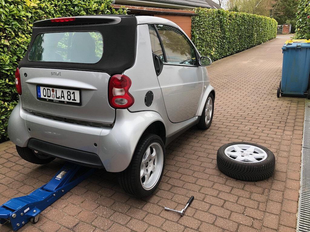

Silberkugel450 Geschrieben am 22. April 2022 Und schon wieder ist Ostern vorbei. Diesesmal ein paar Tage zu spät. 😇 Platz ist in der kleinsten Hütte (Garage) 😇 Diesen Beitrag teilen Link zum Beitrag Auf anderen Seiten teilen

Moin Geschrieben am 22. April 2022 Hallo, wo bockt Ihr Eure Smart´s vorne auf? Hinten geht ja zentral unter dem Getriebe. Diesen Beitrag teilen Link zum Beitrag Auf anderen Seiten teilen
Silberkugel450 Geschrieben am 22. April 2022 Joh, hinten zentral an der Stelle zwischen Motor und Getriebe und vorne nur seitlich jede Seite einzeln. Auf dem Bild am Anfang des Threats sieht man noch ein Holz.Dieses Mal hatte ich noch ein längeres um das auf der Seite unterzulegen und die Last auf den ganzen (Plastikkram) Schweller zu verteilen. Platz ist in der kleinsten Hütte (Garage) 😇 Diesen Beitrag teilen Link zum Beitrag Auf anderen Seiten teilen

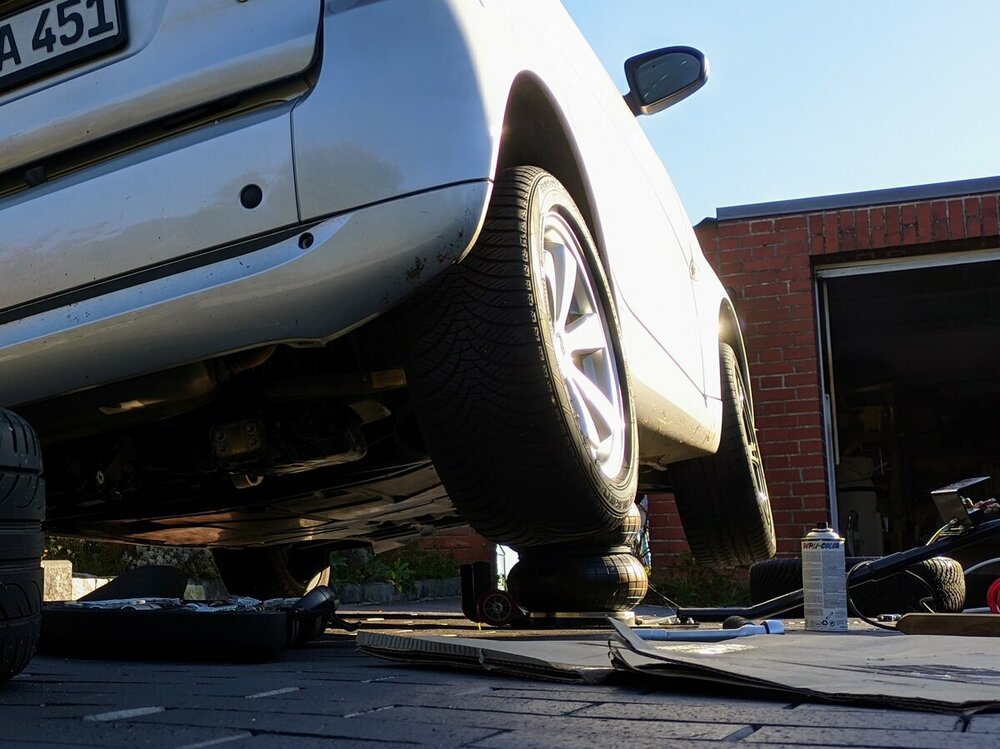

gewürfelt Geschrieben am 22. April 2022 vor 3 Stunden schrieb Moin: Hallo, wo bockt Ihr Eure Smart´s vorne auf? Hinten geht ja zentral unter dem Getriebe. Wenn man an hinteren Schwellerpunkt anhebt, ist die ganze Seite frei. Oder verhält sich der 450 anders? Smart 451 CDI Cabrio Passion, Bj. 2011, 40 kW Diesen Beitrag teilen Link zum Beitrag Auf anderen Seiten teilen

Funman Geschrieben am 22. April 2022 Das geht auch beim 450 so. Mache ich auch immer, für zwischendurch. 705 Kilometer mit 19,43 Litern sind 2,75 Liter/100 Km. Diesen Beitrag teilen Link zum Beitrag Auf anderen Seiten teilen
Moin Geschrieben am 23. April 2022 Hat super geklappt. Zweimal anheben, 4 Reifen wechseln. Danke für den Tip! Diesen Beitrag teilen Link zum Beitrag Auf anderen Seiten teilen
Outliner Geschrieben am 23. April 2022 Falls hier ein 453er Fahrer mitliest: Nein!! Nicht mal dran denken! Knickt weg! Diesen Beitrag teilen Link zum Beitrag Auf anderen Seiten teilen
