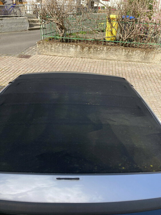

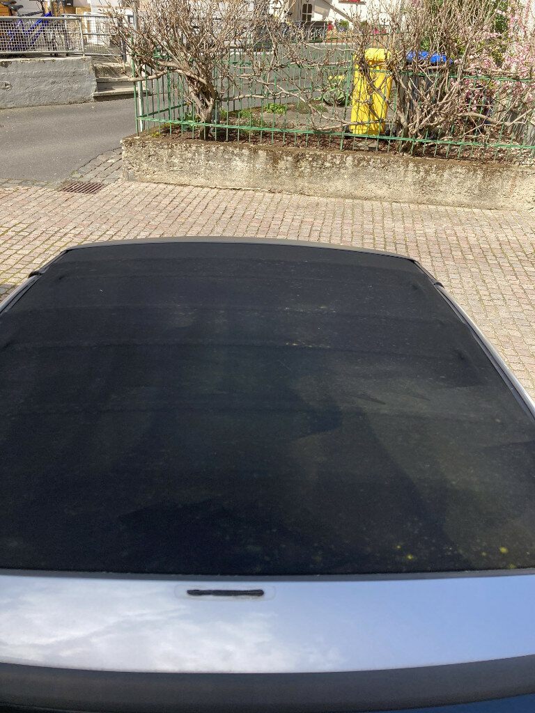

moin, wahrscheinlich wurde das hier schon 100 mal gefragt, aber womit entfernt ihr Grünbelag (Harz) vom Stoffedach?
Cabriodach Reinger und Harte Bürste um in die Poren zu kommen.  Die Bürste (Handwaschbürste, etc. )  ist das Wichtigeste und dann "massieren" .
Spüli, Wasser, Wurzelbürste und gib ihm. 👍
