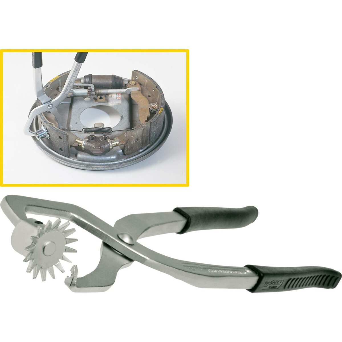

Es ist echt ein Wahnsinn die oberste Feder zu setzen. Macht ihr es mit einer Zange oder einem Schraubendreher?
Dafür gibt es eine spezielle Bremsfederzange
mit einem starken Draht und einem Griff
So macht man das auch nicht. Mann kann oben das so drüber machen und unten die Feder mit der Drahtschlaufe einsetzten
klar die Zange ist auch das beste... Draht mit Griff geht auch

Normalerweise wird das mit einem Spezialwerkzeug gemacht, das Federnzange heißt.
Mit einem Flach-Schraubendreher kann man es machen, wenn man es kann.
Es gab schon genügend Pfuscher, die dabei abgerutscht sind und sich den Schraubendreher in die andere Hand gerammt haben.

ich nehme dazu immer eine kräftige gewinkelte Zange, einen starken Draht oder eine Leine, meist  mit Hilfe einer zweiten Person. Achte darauf jemanden mit Sachkenntnis dabei zu haben, Bremsen sind essentiell an einem Fahrzeug.
vor 2 Minuten schrieb nixcom:
Genau das wollte ich auch gerade erwähnen.
Und bei fehlenden Wissen: Finger weg von sicherheitsrelevanten Tätigkeiten, egal ob Auto, Haus oder dergleichen.
♡  SMART 451 MHD ♡
So schaut das Teil aus.
Wird von Fachleuten verwendet, die wissen was sie tun.

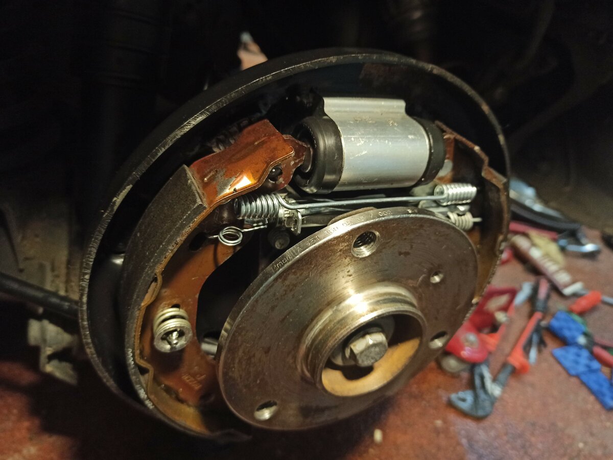

aufem Bild ist das ja das Hinterrad Fahrerseite...bist du sicher das die Verstelleinheit richtig montiert ist ?
die Versteller sind für rechts und links einzubauen. Man darf die nicht vertauschen. Die passen nur auf eine Seite.
Ich habe diese hier. Ist auch nicht optimal, aber geht.
Ja es ist die Fahrerseite.

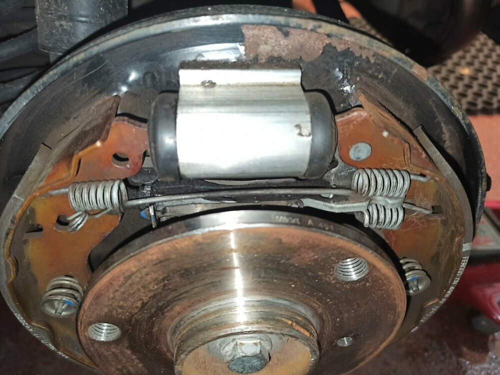

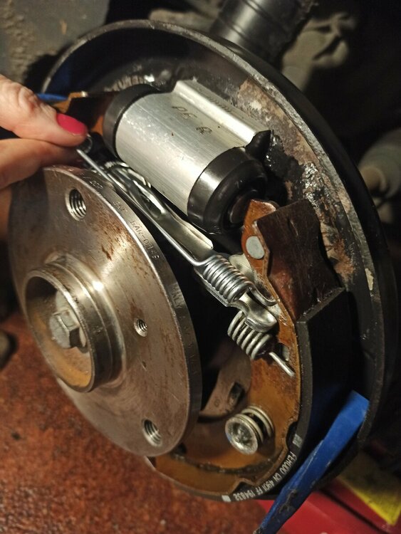

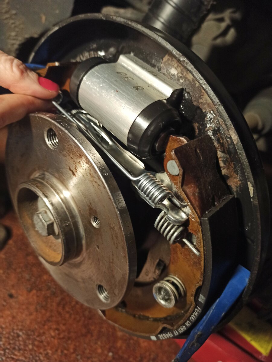

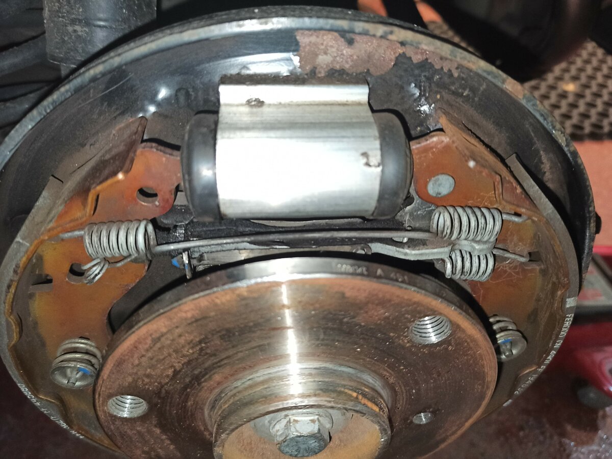

Vielen Dank für die Ausführung, es ist bei mir der R Zusteller verbaut und ich habe die Fahrerseitenbremse hinten gemacht.
Aber hier muss man wirklich aufpassen,da auch in manchen YouTube Videos die Darstellung nicht korrekt war.
Anbei die Bilder vor dem Umbau und danach.
bearbeitet von Flicky76
