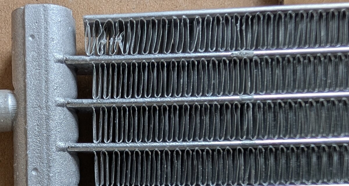

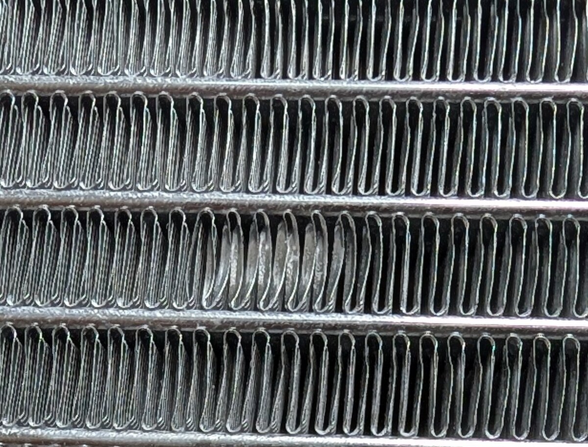

Ich habe heute den Karton vom neuen Kondensator Mahle AC 488 000P geöffnet und war gleich wegen den vielen verbogenen Lamellen geschockt, siehe die beiden Fotos von ausgewählten Stellen:

Da ich heute allerdings zum ersten Mal einen Kondensator in der Hand hatte, würde ich mich freuen, wenn bitte jemand mit mehr Erfahrung schreiben könnte, ob die verbogenen Lamellen normal bzw. unbedenklich sind?
Wegen der Trocknerpatrone:
Ich gehe mal davon aus, dass diese bereits im neuen Kondensator eingebaut ist, allerdings will ich den Deckel nicht öffnen, damit ggf. keine Feuchtigkeit eindringt. Weiß jemand, ob die Trocknerpatrone in Folie eingeschweißt oder bereits fertig montiert ist? Blöderweise war der Verschlussstopfen an einer der beiden Öffnungen für die Kältemittelleitungen lose.
Die verbogenen Lamellen sind leider normal weil die inzwischen hauchdünn sind.
Am besten so gut es geht wieder gerade biegen.

Ich prökel die mit der Nagelfeile am Schweizer Messer wieder gerade.
Das ist zwar nicht "normal" so was aus dem Karton zu ziehen, jedoch reicht ein einfaches Anfassen aus um die Lamellen zu knicken.
Wie schon erwähnt, mit kleinem Schraubendreher korrigieren.
Die Ultra Spezialisten halten da von außen mit einem Hochdruckreiniger drauf und plätten mal eben 90% der Lamellen....
