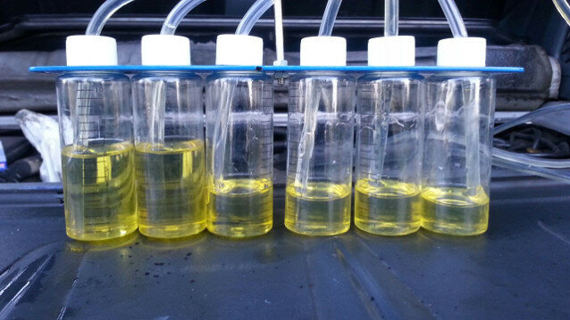

mich lässt schon wieder der 450er CDI meiner Frau im Stich. Qualmt wie sau (Anzeichen für zuviel Diesel oder zu wenig Sauerstoff???), sägt im Stand und hat wenig Leistung. Ich möchte behaupten, dass ich mich mit Benzinern sehr gut auskenne. Aber Diesel sind einfach ein Greul für mich und ich habe null Plan. Mit dem Thema Injektoren / Rücklaufmenge habe ich mich bereits etwas auseinandergesetzt. Hat von Euch jemand eine Ahnung, wieviel ML so zirka innerhalb von 1-2 Minuten zurücklaufen dürfen? Wie funktioniert die Gemischaufbereitung? Drosselklappe gibt es ja nicht. Könnte eine Sensorik defekt sein? Die ZKD schwitz extrem. Könnte eine defekte (nach innen) ZDK auch Ursache für diese Symptome sein? Ich weiss grad echt nicht wo ich weitermachen soll. Überlege schon mir einen anderen CDI zu kaufen und den Motor umzubauen*lol* Ach ja: Fehlerspeicher ist absolut leer :-? Würde mich freuen einen "CDI Papst" kennenzulernen mit dem ich vlt. mal kurz telefonieren könnte? :-? :-D
if speed kills, ill never die
Hab den Motor 2 Min im Stand laufen lassen. Die 3 Mengen links waren die ursprünglich verbauten Injektoren. Fakt ist bei meinem aktuellen Wissenstand, dass die linken Beiden schlechter sind als der eine Rechte (dritte von links). Habe dann aus einem anderen Spendermotor 2 Injektoren ausgebaut, alle 3 äusserlich gereinigt und das Ergebnis sind die rechten 3 Becher nach 2 Minuten. Oder ist das trotzdem noch zu viel?

Erst mal nach so offensichtlichen Dingen suchen. Die Rücklaufmenge der 3 Düsen rechts sieht doch akkurat gleichmäßig aus...das ist wichtig.

In puncto Kompression habe ich mich geirrt. Alles tutti. Trotzdem ausschliesslich orgeln ohne jegliches Zünden. Habe mal die Injektoren reinigen und prüfen lassen. Von 6 (hatte noch 3 aus nem anderen Motor) waren am Ende 3 in Ordnung, welche ich eingebaut habe. Daraufhin sprang er schon einmal wieder an, hat aber weiterhin sehr gequalmt. Daraufhin das, tschuldigung "verkackte" AGR stillgelegt.
Und siehe da, nach und nach lief er immer besser. Dann auf der BAB mal so richtig durchgeblasen und alles ist wieder gut. Komisch ist es trotzdem.
