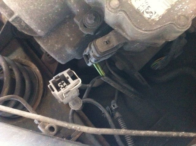

So Bilder bevor noch mehr Vorwürfe kommen
Hier Benziner Baujahr 99
Auf dieses Teil schlage ich ! Nein nicht Aktulator.

So hier die Kabel links das mit dem Kabekannten Baum und rechts das schwarze diese beiden Stecker gehen in den Aktulator.
https://pl.vc/zzz82

In dieses Teil gehen die Stecker
https://pl.vc/ti7n4
Und wenn da drauf haue passiert es das er nur auf R bleibt da sind Kabel siehe Bild mit Felgen

Wenn ich an das Teil will zum schlagen
Komme ich an die Kabel
Das linke besteht aus mehren Kabeln fehlt wohl die Hülle drumherum ? Und das rechte hat die schwarze Hülle beide Stecker gehen in dieses Teil. Ist unten aus Plastik. Ist aber nich der Dreh Winkel sensor. Den kenne ich ausnahmsweise.

Die Kabel wo ich meine!!! Sie gehen zusammen aus einem Stecker!!! Einer links einer rechts ENDEN aber in ZWEI Stecker... In diesem Plastik Dingen
[ Diese Nachricht wurde editiert von Smartiefreiburg am 13.03.2017 um 00:10 Uhr ]
.... Zusammen gefügt
Dann müsstest du noch ein Strang mit sechs Lizen in einer schwarzen Hülle sehen, der durch einen Schlitz hinter eine Plastikabdeckung verschwindet (und genau dort oft aufscheuert). Diese gehen zum Getriebe Stellmotor.
Ich glaube genau das meine ich
... Allerdings beginnt alles mit 1 Stecker und endet in 2 Stecker ?? Das ist kaum zu Fotografieren... Ganz schwer

Oh, jetzt weiß ich was du meinst, der zweite Stecker geht nicht zum Aktuator, der ist für den Getriebedrehzahl Sensor.
Der ist wahrscheinlich gemeint, hat auch nur zwei Litzen:

Für diesen Check auf jeden Fall die Batterie abklemmen.
Zuerst würde ich die einzelnen Stecker mal raus ziehen und begutachten (die Kontakte in der Buchse des Aktuators nicht anfassen!). Ist Wasser drin, sind die Kontakte noch schön matt silbrig oder schwarz/grün durch Feuchtigkeit. Sehen die Übergänge ins Steckergehäuse gut aus, oder lösen sich gar einzelnen Litzen vom Gehäuse, wenn man etwas dran zieht.
Verfolge die einzelnen Litzen vom Stecker soweit es geht nach oben und achte auf aufgescheuerte Ummantelungen oder kleine Beulen.
Manchmal bricht auch eine Litze im inneren der Ummantelung, ohne dass man es von außen sieht. Kann man eventuell erfühlen, da sich das Kabel an den Stellen anders biegt, sonst hilft nur eine Durchgangsmessung am Kabelbaum, das wird dann aber aufwändiger.
Auch die Sensoren kann man prinzipell durchmessen, da besteht aber teilweise die Gefahr durch statischen Entladung was kaputt zu machen. Würde ich erst mal die Finger von lassen.
Wenn du durchgescheuerte Stellen gefunden hast, solltest du sie erst mal notdürftig einzeln mit Isolierband flicken, mehr kannst du im Moment sowieso nicht tun und so stören sie bei der weiteren Fehlersuche nicht mehr.
Wenn es später dann doch noch in die Werkstatt geht, sagst du denen, die sollen nur genau diese Leitungen reparieren.

Dann piekst du mit der Messpitze möglich weit weg vom Stecker in ein Kabel durch die Isolierung bis aufs Kupfer durch was in den Stecker mündet.
Bitte nicht! Du kannst doch nicht ausgerechnet an der nassen Stelle ohne Not Löcher in die Isolierung machen, wo später die Feuchtigkeit rein zieht und die Drähte im Inneren dann erst recht zerstört werden.
[ Diese Nachricht wurde editiert von 450-3 am 13.03.2017 um 16:46 Uhr ]
Pff. Eine Nadelspitze durch eine Gummiummantelung ist zu vernachlässigen, zumal sich das ja wieder fast komplett schliesst. Soll ja keine Stricknadel nehmen.
Im übrigen werden die Litzen bei dem Alter des Autos ohnehin hart wie ein Koffergriff sein, da tut das dann auch nix mehr.
Ist die einfachste Variante, um der Sache auf den Grund zu gehen. Fürs Gewissen kann man ja ein selbstverschweissendes Band um die "Wunde" tüdeln...
Am 13.03.2017 um 17:23 Uhr hat Outliner geschrieben:
Dann musst du der TE aber auch sagen, dass sie eine Nadelspitze kaufen soll. Wenn sie sich wie vorgeschlagen ein 08/15 Billigmultimeter besorgt, sind nur Billigstrippen mit dicken, groben Spitzen dabei, die gerade bei ausgehärteten Kabeln auch noch beim reindrücken einen schönen Krater erzeugen und sich hinterher garantiert nichts mehr schließen kann.
Sie schreibt ja selbst, dass sie sich nicht wirklich auskennt, darum besser kein Wissen über die Feinheiten der Messtechnik voraussetzen.
[ Diese Nachricht wurde editiert von 450-3 am 13.03.2017 um 18:09 Uhr ]

Gut das ich noch nicht gemessen habe, sondern nur dieses Teil heute gekauft habe. Billig ist relativ. Habe keines gefunden unter 60€. Und das eine wo es unter 60€ gab, da hätte ich Angst gehabt es fliegt mir gleich um die Ohren!
Ich rufe morgen in Heilbronn. Kann mir aber kaum vorstellen das die meinen Smart holen und wenn wohl zu einem heftigen Preis.... Aber ein versuch ist es Wert.
Mir wurde noch eine Werkstatt empfohlen im Raum Rastatt. Jedoch haben die frühstens in 3 Wochen einen freien Termin frei.
Hatte heute morgen noch einen FESTEN Termin gehabt in einer freien Werkstatt! HIER im Raum Freiburg ! Hatte denen direkt angerufen um 8h um zu sagen das ich mich etwas verspäten tue, da ich den Smart nicht gleich gestartet bekommen habe. War dann ca 8:15h erst da. Bin dann auf den Hof gefahren, hatte den Zettel vom ADAC dabei. Man hat mich gefragt was genau er für Probleme macht, habe es beschrieben (nein vom Forum habe ich nichts gesagt) war auch wirklich ruhig gewesen... nicht so wie hier im Forum. Man sagte mir man rät mir das Fahrzeug an einen Bastler zu Verkaufen oder auszuschlachten. Auf meine Frage warum? Hieß es das es ein Groschen Grab sei. Ermutigt mich sehr. Als ich fragte ob sie zumindest nicht mal schauen könnten schließlich haben wir einen Termin vereinbart und ich extra meine Schicht umgelegt. Hieß es es lohnt sich nicht das Fahrzeug sei 18 Jahre alt. Und Elektronik da soll ich lieber mal zu Smart direkt.
Naja. Morgen habe ich frei. Nach meiner Nachtschicht. Und werd mal an das messen gehen.
