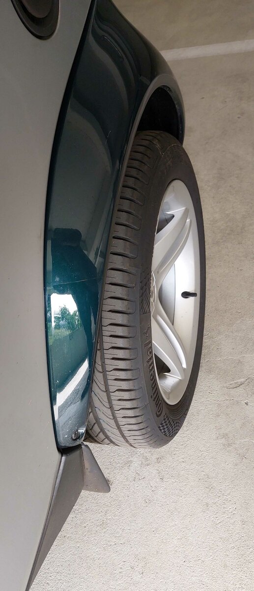

Im Zuge der TÜV-Durchsicht ist der Smart weiter komplettiert worden 😃

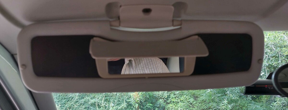

-Innenspiegel Fahrerseite mit Klappe

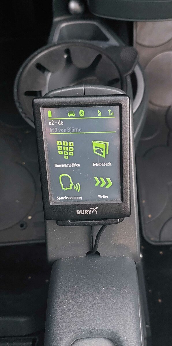

-Blauzahn-Freisprechanlage Bury (grüne Pannel, grüne Euro-Plakette, grüne Beleuchtung 😎 )
auf originaler Smart-Telefonkonsole

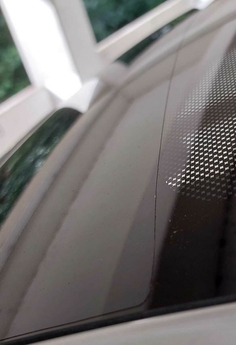

-Steinschlagschutzfolie Dach erneuert (nach Originalschablone)
-Steinschlagschutzfolie Radläufe hinten (nochmals *Danke* an @otavo für die Vorlage!)
-neue Conti UltraGrip SR (die alten Ganzjahresreifen hätten den Sommer doch nicht mehr überstanden..)
..so langsam wirds 🥰

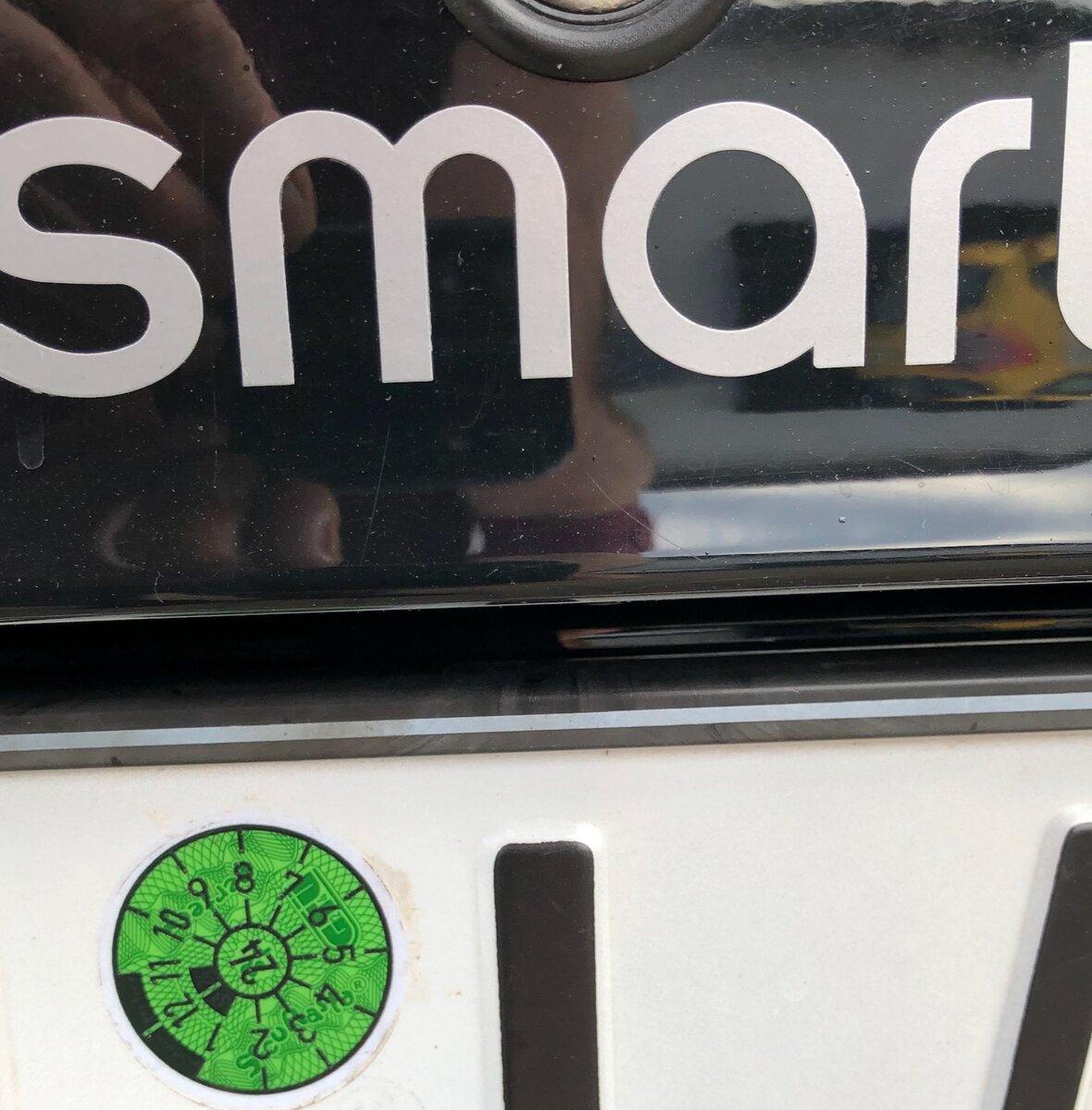

 @Silberkugel450  👍 congrats!  ...stimmt! ..meine TÜV-Plakette ist ja jetzt auch noch grün geworden 😎

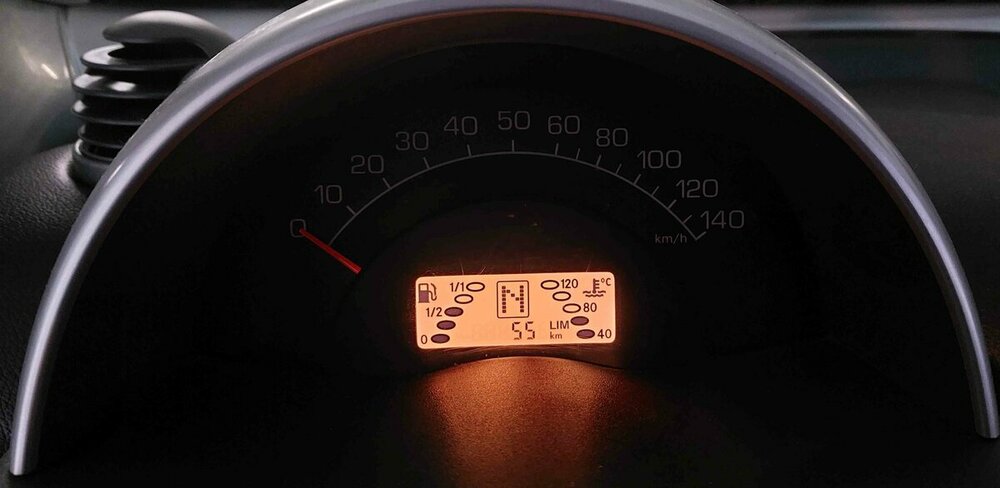

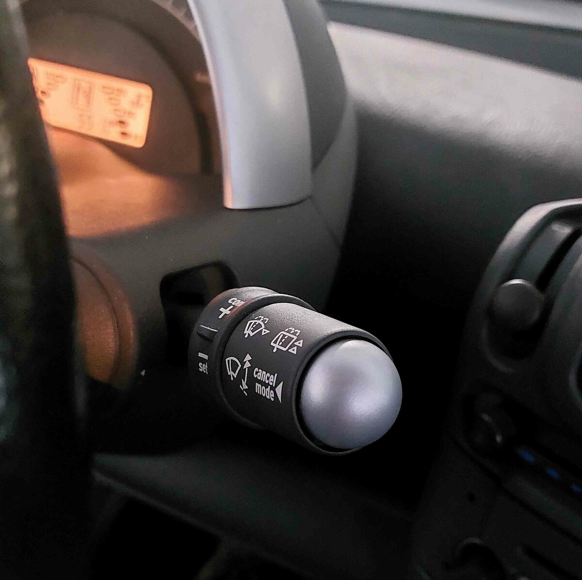

..es gibt neu die Freischaltung des Schaltwippenlenkrads
(noch nicht eingebaut, weil es noch überarbeitet werden muß)
sowie die Freischaltung und Einbau des Tempomats 🙂
..auch die Funktion des Limiters wird richtig angezeigt und funzt ✌️

Oh, ich habe mir auch den originalen Tempomaten in diesem Jahr nachgerüstet und freigeschaltet ist der auch, aber die Anzeige habe ich noch nie gesehen 😮.
Wie funktioniert das? Also man lernt ja auch nach 18 Jahren Smart fahren nie aus 😅.

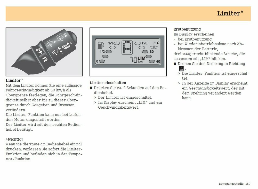

Seite 157 Bedienungsanleitung, s.u.! 😉
vor 7 Minuten schrieb Ahnungslos:
Super, vielen Dank! 😁

Moin Martin 🤗
..nicht das ich den Limiter wirklich brauchen würde bei der Beschleunigung und Endgeschwindigkeit meines Treckers, wollte die Funktion nur mal testen.
Aber wie heißt es doch gleich: "Haben ist besser als Brauchen" 😎
Und sowieso: was dran ist, sollte auch funktionieren🙃
Den Limiter nutze ich immer in Köln auf der Rheinuferstraße. Auf 55 gestellt droht keine Gefahr durch kurzzeitig blendendes rotes Gegenlicht.
@smart450rs was oben in der Anleitung nicht drin steht: den Limiter kann man kurzfristig mit einem Kickdown außer Kraft setzen, wenn es zum Überholen mal etwas mehr Geschwindigkeit braucht.

Hi M,
super Hinweis!! 😃
..getestet und für sehr gut befunden 👍

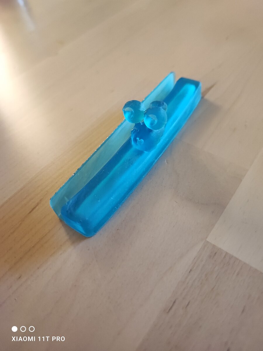

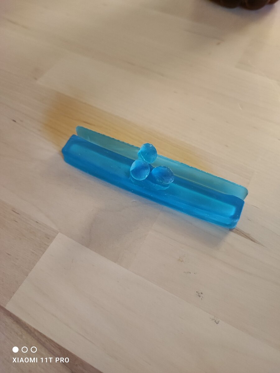

Der Smart meiner Frau hat dann auch mal was neues selbst gedrucktes bekommen. Muss ich allerdings noch polieren und installieren (ist eine Griffmulde für die Heckscheibe mit ihrer Rennschnecke drauf die noch farblich abgesetzt wird). 😁

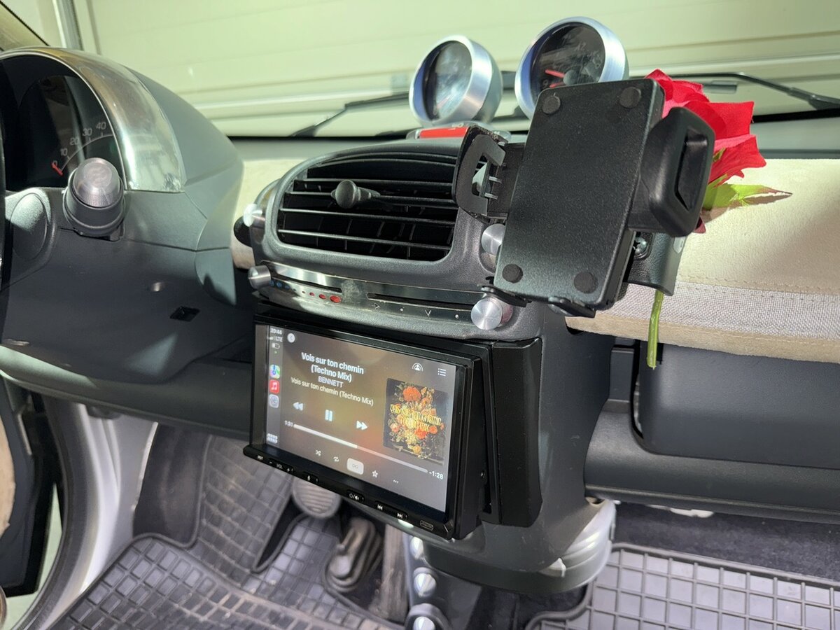

Neues Radio mit Doppel-DIN Rahmen und angepassten Display-Winkeln, damit man ordentlich auf das Display gucken kann
Gruß, M.
Sehr schick. 😁 Tolles Radio.

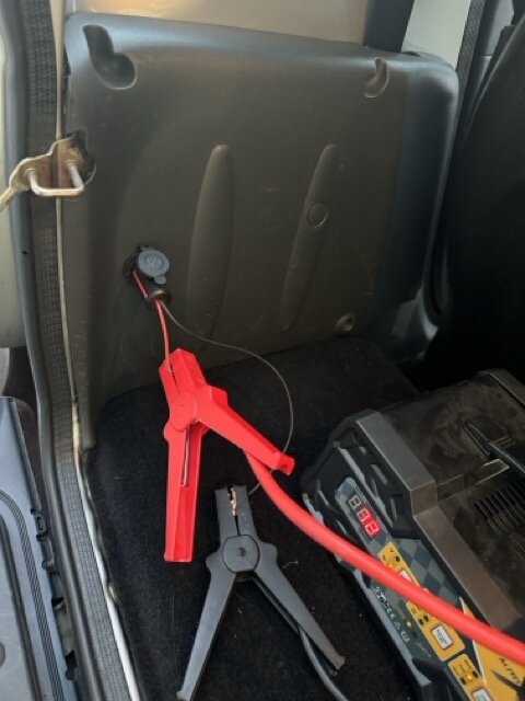

12V Dauerplus im Kofferraum. Perfekt für einen Kühlkasten im Sommer oder um die Batterie schnell rückwärts zu laden.
