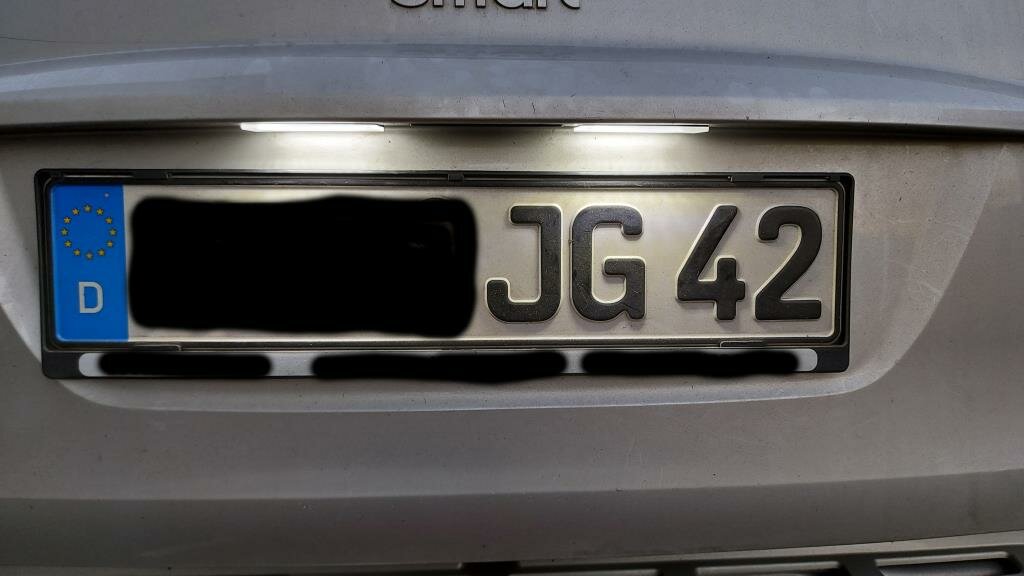

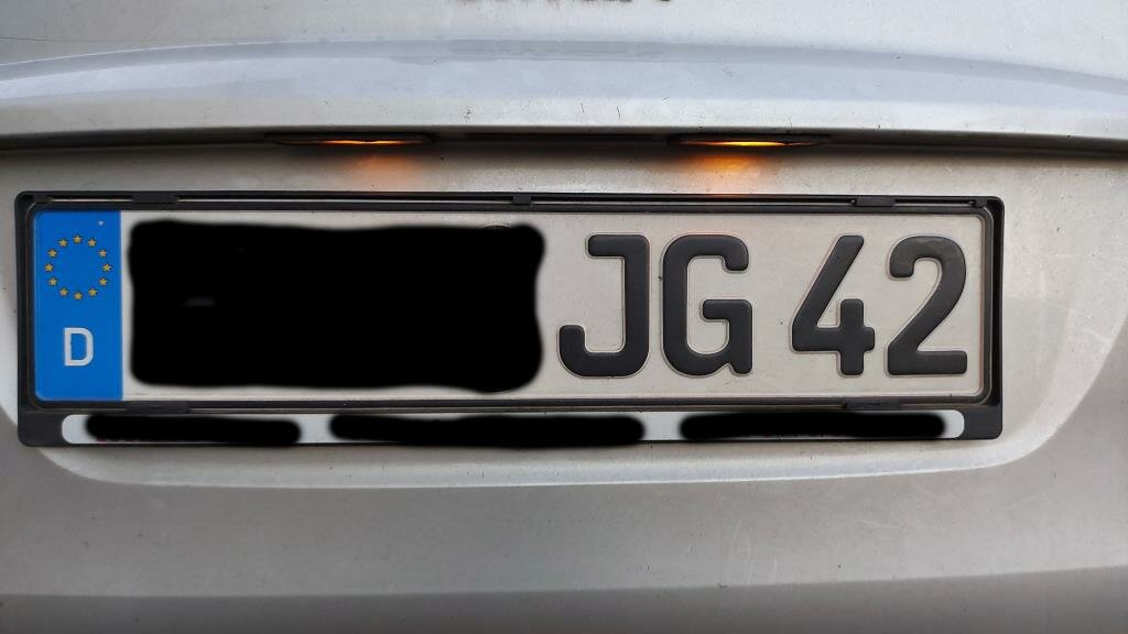

Die dunkle Jahreszeit beginnt, ich hab mal ganze 10 Mionuten investiert 😄
Vorher :
Nachher :
Bleibt gesund... 😷 ... Jürgen
Gruß.... Jürgen

vor 1 Stunde schrieb juergen_s:
Vorher :
Nachher :
Viel besser 👍
Ich fahr einfach ganz ohne Kennzeichen 😂
@Smart911a , nein, sind nicht zu hell, nur vorher hat man halt fast gar kein Licht über dem Kennzeichen mehr gesehen, die Leuchten waren von innen (!) total versifft, die Anschlüsse korrodiert, die Abdichtung der Leuchten vergammelt..... die sind eben so unauffällig dass man sie einfach übersieht...
Ich habe Fahrzeuge gesehen, da brauchte man nachts zum Hinterherfahren eine Sonnenbrille... 😎
Diese Leuchten sind jetzt innen vergossen, da versifft nix mehr, von aussen sind sie schnell saubergemacht und über die gereinigten Kabel und Stecker hab ich etwas Polfett (Korrosionsschutzfett) gegeben, da sollte auch nichts mehr passieren. Preis war auch okay.... 18€ für beide zusammen... E-Nummer ist vorhanden ... alles fein
bearbeitet von juergen_s
