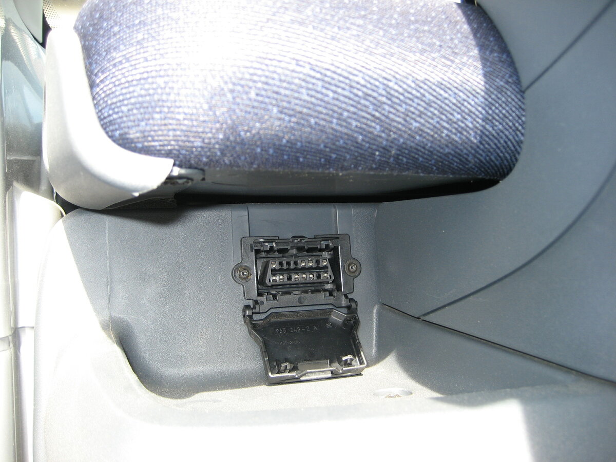

Zu Deiner Info, Hintergrund von Funman's Frage ist die Tatsache, daß genau Anfang 2003 eine grundlegende Änderung in der gesamten Fahrzeugelektrik stattgefunden hat und deshalb Fahrzeuge mit solchen Angaben wie den Deinen sowohl die alte Ausführung als auch die neue sein können.
Die Zentralelektrik befindet sich im Fahrerfußraum oberhalb Deiner Knie und ist gleichzeitig auch der Sicherungskasten. 🙂
Da in den Papieren immer nur die Erstzulassung genannt wird, könnte es sich also bei einem 2003er um die alte Ausführung oder aber die neue Ausführung handeln.
Die alte Ausführung ZEE sieht aus wie auf dieser Seite zu sehen, die Relais sind hier noch diskret aufgebaut und die OBD Diagnosebuchse sitzt mit in der ZEE mit drin oberhalb der Sicherung 27 wie auf dem Bild zu sehen.
Bei der Zentralelektrik namens SAM, die ab Anfang 2003 verbaut wurde, sieht es aus wie auf jener Seite zu sehen.
Dort sind die Relais alle direkt auf den Leiterplatten in der SAM eingelötet und die OBD Buchse sitzt hinter einem herunter klappbaren Plastikdeckelchen in dem Ablage fach links unter dem Lenkrad an der Türe, s. Bild.
Das sich diese Zentralelektriken grundlegend voneinander unterscheiden, wäre es erstmal wichtig, um welche Variante es sich bei Dir handelt. 🙂
