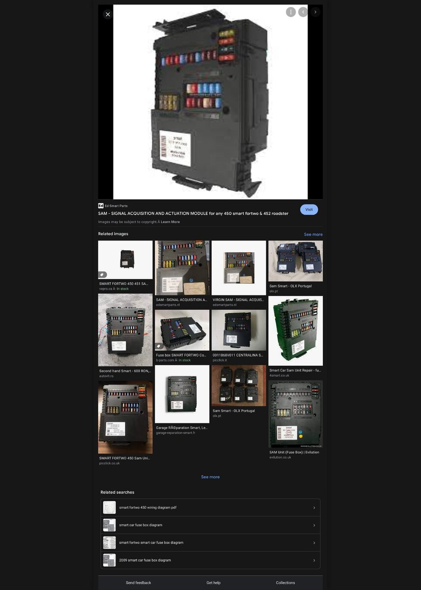

Die Bilder, die Du beigefügt hast, sind ja allesamt irgendwelche Abbildungen eines SAM aus dem Internet.
Das ist ja nun nicht zwingend auch das bei Dir tatsächlich verbaute.
Ist ein solches Ding bei Dir auch tatsächlich verbaut oder sieht Deine Zentralelektrik anders aus?

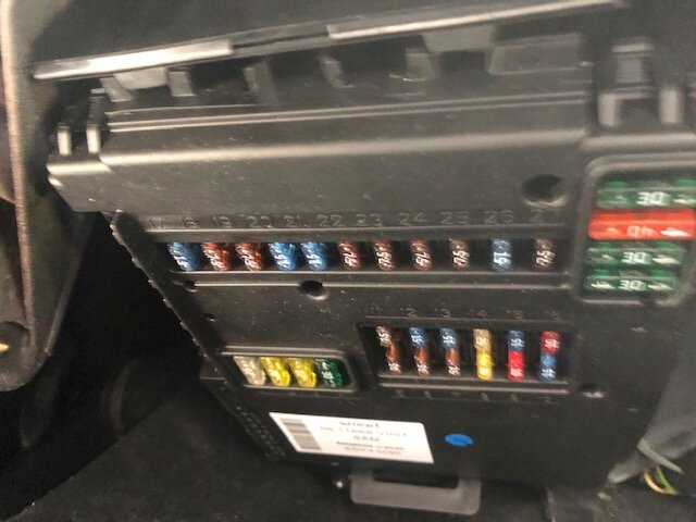

Hallo und danke für deine Mühe. Ich schätze es sehr. Ich bin gerade heimgekommen. Anbei ein Bild von dem, was in meinem Smart 450 ist. Ich bin in Frankfurt am Main.
Peter
OK, das ist auch bei Dir tatsächlich ein SAM, steht ja auch auf dem Aufkleber drauf und damit die neuere Ausführung.
Tja, dann scheint tatsächlich damit etwas nicht zu stimmen.
Wenn die linke Seite korrekt funktioniert, kann es eigentlich auch keine Sicherung sein.
Wie verhält es sich denn, wenn Du die Warnblinkanlage an der Sicherheitsinsel einschaltest.
Ist da der Takt in Ordnung und funktioniert mit dem Warnblinker die rechte Seite oder ebenfalls nicht?

In Verbindung mit den anderen Effekten hört sich das leider stark nach einem Wasserschaden im SAM an, der üblicherweise durch eineundichte Frontscheibe verursacht wird. Die anderen Effekte sind dann nur Folgefehler durch Wasser, das sich über die Kabelbäume und die Stecker von oben her bis in das SAM vor arbeitet und dort sein unheilvolles Werk beginnt.
Das ist leider beim 450er Smart sehr oft zu verzeichnen, weil sich dort die Verklebung der Windschutzscheibe löst und darüber dann Wasser eindringt.
