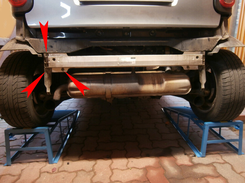

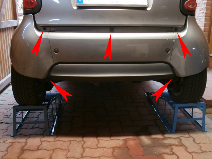

Ich habe meinen Smart, um eine angenehmere Arbeitshöhe zu erhalten, mit Auffahrrampen an der HA aufgebockt. Dies ist für den gesamten Vorgang aber nicht zwingend notwendig.
Die erste Vorarbeit ist zunächst das Entfernen des Heckpanels. Dieses wird durch 7 Schrauben gehalten, die mit einem Torx25 gelöst werden.
3 davon sichtbar unter der Heckklappe (siehe rote Pfeile),
2 auf der Unterseite neben der Heckschürze.

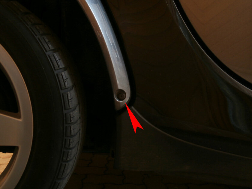

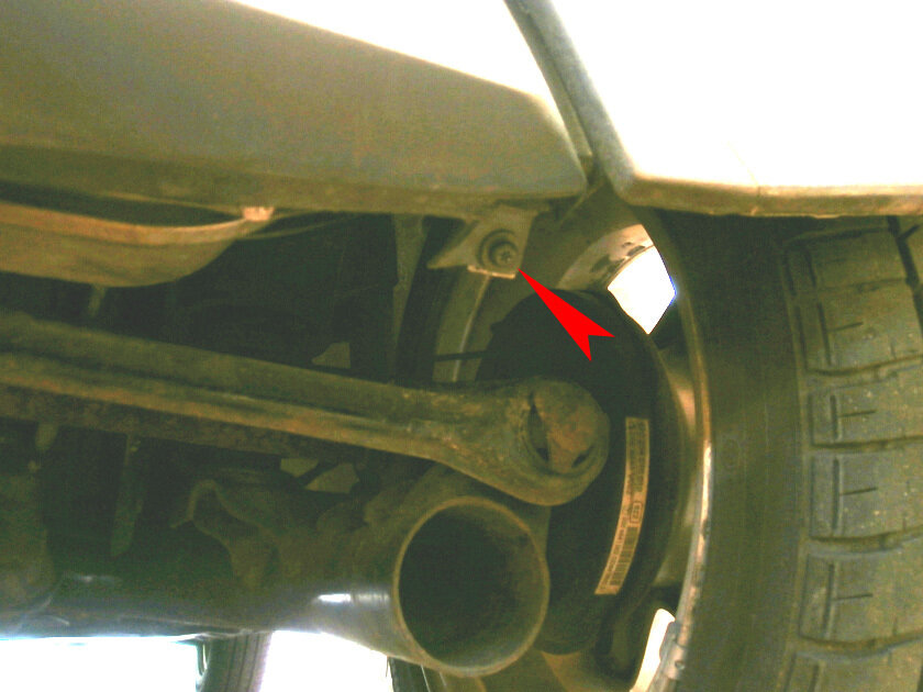

Direkt vor den Radhäusern an der rechten und linken Seite sitzt ebenfalls eine Schraube. Hat man diese seitlichen Schrauben gelöst, zieht man den Kotflügel je Seite leicht nach hinten und löst so die Radläufe vom Fahrzeug.

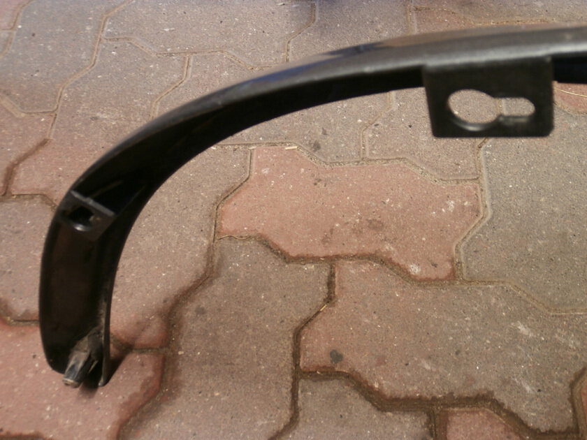

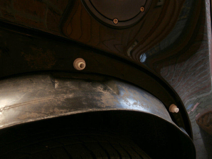

Um das zu verdeutlichen hier nochmal die Aufnahme des rechten Radlaufs im ausgebauten Zustand,
und die weißen Haltestifte am Radhaus rechts.
Das gesamte Panel kann nun nach hinten abgenommen werden, indem man in die Motorlüftungsschlitze der Verkleidung greifend das Panel leicht nach unten kippend, dem Radlauf praktisch folgend, nach hinten abzieht.

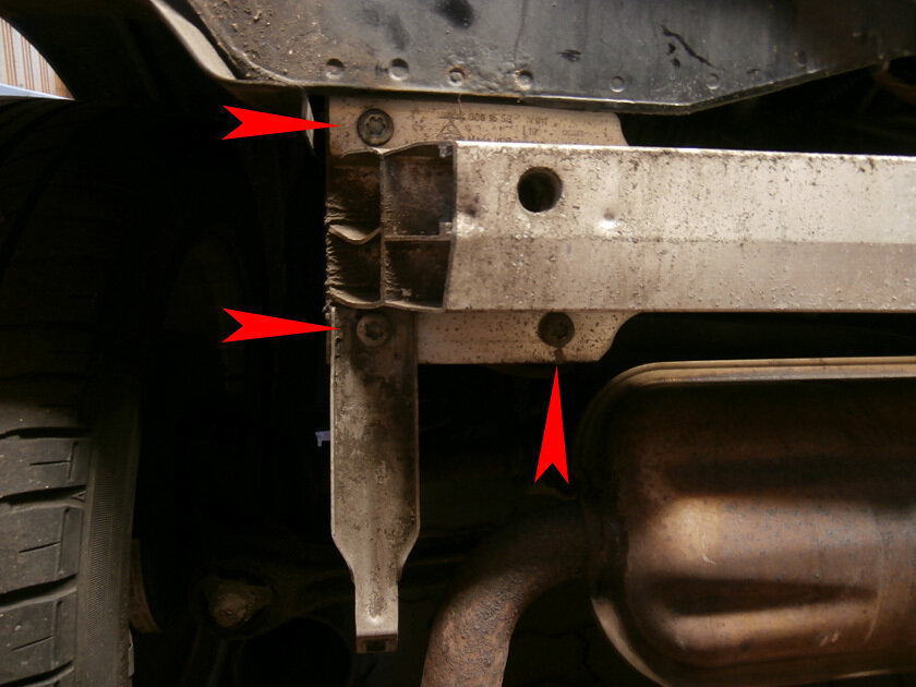

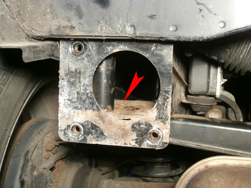

Als nächstes wird die sog. Crashbox entfernt. Dazu mit einem Torx45-Aufsatz pro Seite drei Schrauben (rote Pfeile) herausschrauben, an der äußeren, unteren hängt jeweils noch ein Halter für eine Heckpanelschraube.

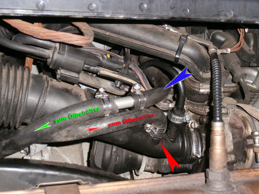

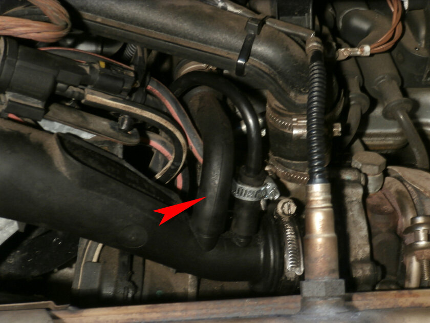

Nun hat man freie Sicht auf den Motor und sieht den Schlauch der VLE (roter Pfeil), der linke, dickere von beiden, um die es geht.

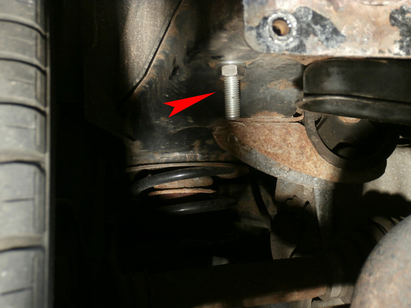

Als nächstes habe ich mir eine Halterung für den Ölauffangbehälter geschaffen, Dazu führte ich eine etwas längere M10 Schraube mit Unterlegscheibe in das offene Rahmenteil in die bereits vorhandene Öffnung (roter Pfeil) ein und schraubte von unten eine M10 Mutter gegen.
Fertig ist der Stehbolzen.

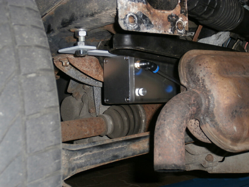

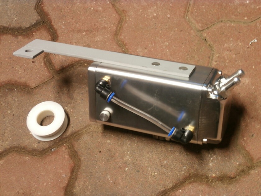

Auf diesem Bild sieht man, wie ich den Behälter von Wiltec leicht modifiziert habe: Zunächst habe ich den "Deckel" mit den Schlauchstutzen gedreht und den durchsichtigen Schlauch der Füllstandsanzeige durch einen längeren ersetzt, damit diese Anzeige diagonal benutzt werden kann. Die Gewinde des Blindstopfens und die der beiden Winkel-Schlauchverschraubungen sind identisch. Der durchsichtige Schlauch wird gelöst, indem man die beiden blauen ringförmigen Schlauchverschlüsse zu den schwarzen Winkelverschraubungen hin drückt und den Schlauch gleichzeitig aus der Verschraubung herauszieht. Die Gewinde der Verschraubungen dieser Füllstandsanzeige und die der Schlauchstutzen habe ich dann asnchließend mit Teflonband (kleine nebenliegende Rolle) abgedichtet, die Schlauchstutzen erhielten zum Behältergehäuse noch zusätzlich jeweils einen O-Ring. Auf der Oberseite ist der selbstgebaute Halter zu sehen, den ich dort mit dem Behälter und zwei Senkkopfschrauben befestigt habe. Auf der linken Seite des Halters ist die Aufnahme für den vorhin erwähnten M10-Schrauben-"Bolzen".
Das nächste Bild zeigt die Einbaulage des Ölbehälters:

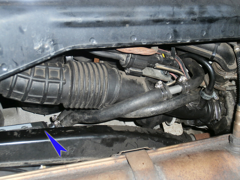

Er befindet sich direkt zwischen dem Querträger und der Antriebswelle für das linke Hinterrad. Bevor ich meinen Halter an dem M10-Bolzen befestige, lege ich noch ein kleines Stück Gummi (alte Automatte, o.ä.) zwischen den Behälter und dem Querträger, um eine direkte Berührung von Ölbehälter und Querträger und somit ein evtl. Scheppern im Fahrbetrieb zu verhindern. Später habe ich den Behälter noch zusätzlich mit zwei Kabelbindern um den Querträger gesichert, somit kann das Gummistück sich auch während der Fahrt nicht mehr lösen.
In den abgezogenen Schlauch der VLE (blauer Pfeil) habe ich nun ein 10mm-Röhrchen gesteckt und dieses mit einer Schlauchsschelle befestigt. Auf das Röhrchen wird, wieder mit einer Schlauchschelle nun der Schlauch befestigt, der zum Ölbehälter führt. Welcher Schlauchstutzen des Ölbehälters dabei benutzt wird, ist zunächst egal - je nachdem, welche Schlauchführung sich anbietet. Der andere Schlauch, der vom anderen Schlauchstutzen des Behälters zurückgeführt wird, wird auf die ehemals von dem VLE-Schlauch genutzte Tülle gesteckt (roter Pfeil) und mit einer Schlauchschelle gesichert.
Den Vorteil der Einbaulage des Behälters sehe ich darin, dass der originale Schlauch der VLE inkl. seiner Verlängerung bis zum Behälter abschüssig verlegt ist und somit sich keine Flüssigkeiten in evtl. Bögen der Schläuche bis zum Ölbehälter (blauer Pfeil) bilden können.

@CDIler: Mit dem Halter, der auf dem Bild zu sehen ist, liegst du völlig falsch. Der ist aus 4 (oder sogar 5?)mm dicken Stahl, den ich mit Korrosionsschutzfarbe behandelt habe, deswegen dieses Grau.
Gerade in Verbindung mit dem 10mm-Bolzen bekommt das Ganze eine ausreichende Festigkeit. Außerdem "hängt" der Behälter nicht alleine an diesem Halter (was allerdings reichen würde); damit hier nichts vibrieren kann, habe ich auf der anderen Seite noch mit 2 Kabelbindern (ca. 10mm) alles am Querträger befestigt. Wem das zu lau ist, kann hier auch eine Metallschlauchschelle verwenden.

Ich finde die Einbauposition alles andere als Gut.
1. Der Füllstandsanzeiger ist der Hitze vom Auspuff ausgesetzt, wenn der Schmilzt brennt die Karre
2. Der Halter mit nur einer Schraube kann frei schwingen und wird irgendwann durch Ermüdung brechen
3. Bei Horizontaler Montage und Füllstand mehr als halb wird der behälter hin und wieder überschwappen was zu verbrennen von größen Mengen Öl führt, super Nebelmaschine.

Wenn ja, wüsstest du, dass zwischen der gezeigten Einbaulage des Abscheiders und dem Endtopf genug Platz ist und die vielzitierte Hitze hier kaum was ausrichten kann (und bei meinem Smart auch nicht tat). Ich bin noch ein halbes Jahr so damit gefahren bevor ich ihn verkauft habe und habe nichts von deinen Bedenken feststellen können.
Außerdem: Wer sich so ein Teil nachrüstet und sich nicht regelmäßig darum kümmert und die "Suppe" nicht ablässt sondern den Behälter halb voll laufen lässt, sollte lieber die Finger von dem Einbau lassen.
An dem Halter schwingt nichts, der ließ sich nach dem Einbau keinen Millimeter bewegen, außerdem ist dies nicht die einzige Halterung sondern wird auf der rechten Seite noch unterstützt, am besten mit einer Schlauschelle oder Montageband aus Metall.
Habe es nahezu genau nach Deiner Anleitung verbaut und bin schon seit 4000 km top-zufrieden.
