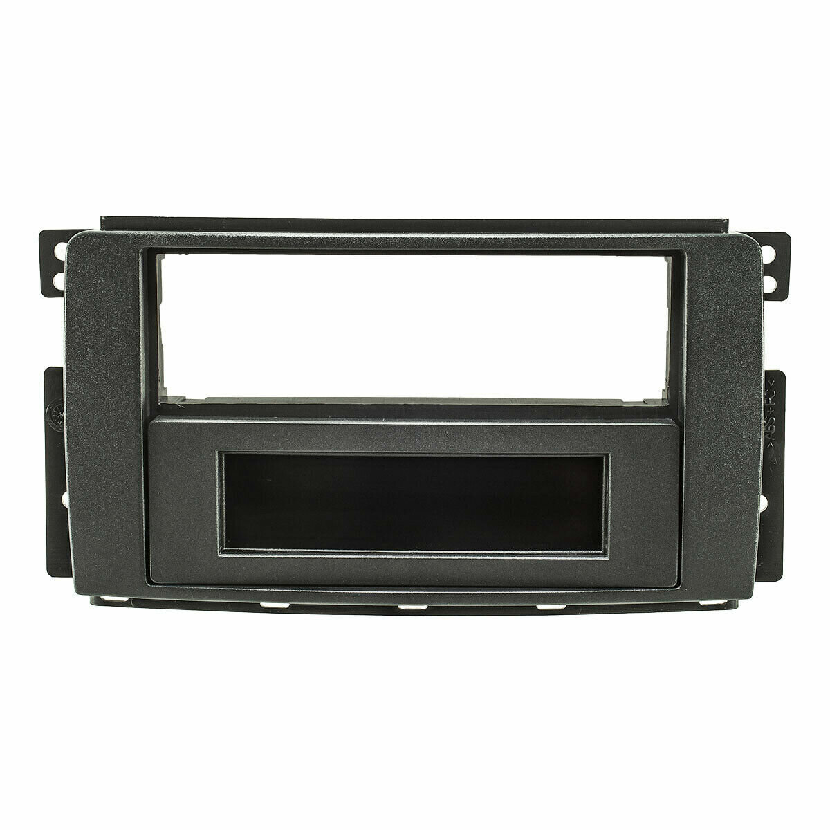

Hallo zusammen, kann mir jemand sagen, ob ich auch in das UNTERE Fach ein 1-DIN-Radio einbauen kann? Oder geht das nur im Oberen? (Smart 451, Bj. 2007) So sieht es jetzt aus:
bearbeitet von opaharry
Du bräuchtest eben die entsprechende Blende für so ein Vorhaben.
Ob es die gibt, KA.
Was ist denn der Sinn davon, das Radio unten einbauen zu wollen?
Ich habe mir eine neue Blende besorgt, dort kann ich den Einbaurahmen wahlweise oben wie auch unten einbauen. Und ein Ablagefach entsprechend in das andere Fach.

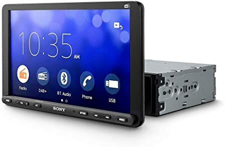

Hintergrund ist der, dass ich als Radio ein Sony mit aufgesetztem Monitor einbauen möchte (siehe Foto!) Ein bisschen lässt sich der Monitor ja verstellen, allerdings nicht so viel, dass er komplett nach unten zeigt. Wenn ich das also oben einbaue, wäre die ganze Klimasteuerung verdeckt. Im unteren Fach dagegen nur besagtes Ablagefach...
Ergänzung
Ok, das ist natürlich nachvollziehbar. 🙂
Ich kenne bisher nur Blenden, die eine feste Zuordnung haben, oben Radio und unten Ablagefach.
Dann sollte es ja kein Problem sein, das Radio auf dem unteren Einbauplatz auch einzubauen.
