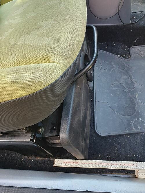

Ok, ich hab mich zu dem eingelagerten Smart durchgearbeitet und nachgesehen. Die Schublade ist nicht mehr da. Ich habe sie schon vor Jahren ausgebaut und in einem anderen Smart unter dem Fahrersitz eingebaut. Den Einbau unter dem Beifahrersitz hatte noch der Vorbesitzer gemacht. Krumm und schief, das fand ich nicht so pralle. U.a. deshalb habe ich sie ausgebaut. Aber deshalb weiß ich auch daß es geht.
Ok, hier ist ein Bild. Schublade unter Beifahrersitz. Sitz in hinterster Stellung. Der Abstand am Montageflansch ist 60mm, dies müßte mit Distanzklötzen überbrückt werden. Da das Sitzgestell auf der Beifahrerseite viel weiter hinten ist als auf der Fahrerseite, schaut die Schublade auf der Beifahrerseite trotz des 60mm Abstandes weniger weit unter dem Sitz hervor als original auf der Fahrerseite. Deshalb ist das völlig unauffällig und sieht wie original aus. Hübsche Distanzklötze vorausgesetzt, heutzutage würde man die als 3D Druck aus schwarzem Kunststoff machen.
Fairerweise wäre noch zu erwähnen, daß die Schublade am Teppich schleift. Das kann man so hinnehmen, oder wenn es stört, den Teppich unter dem Sitz ausschneiden. Dann geht die Schublade evtl. sogar noch etwas weiter drunter. Das habe ich jetzt aber nicht ausprobiert. Oder man zieht die Schublade noch ein Stück weiter nach vorne, dann schleift sie nicht am Teppich, auch ohne Ausschneiden.

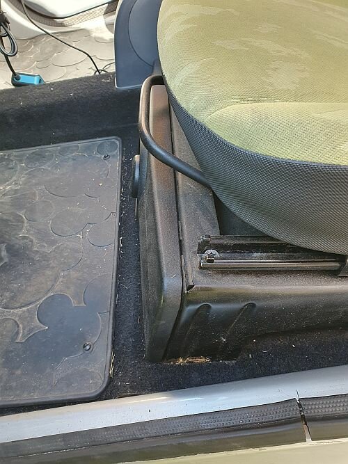

Hier zum Vergleich die Situation am Fahrersitz mit Schublade original. Sitz in hinterster Stellung. Es ist zu sehen, daß die Sitzkonsole viel weiter vorne ist als auf der Beifahrerseite, und damit auch die Schublade.
