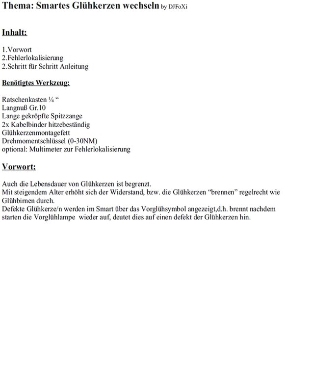

djfoxi
Anleitung für Glühkerzenwechsel
auch ich bräuchte die Anleitung einmal....

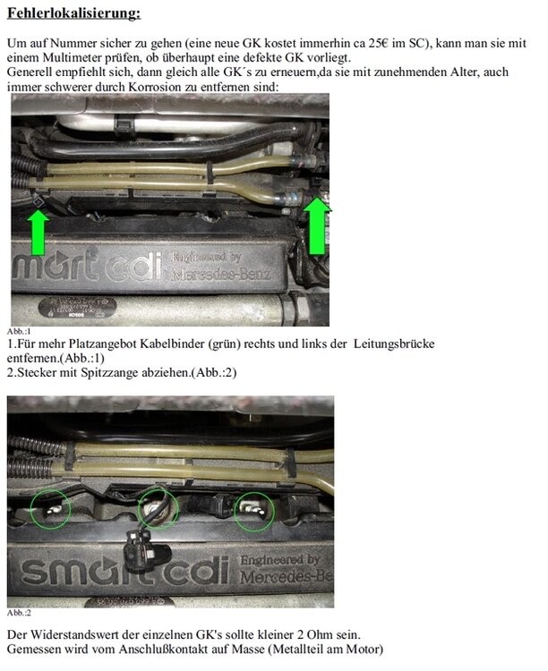

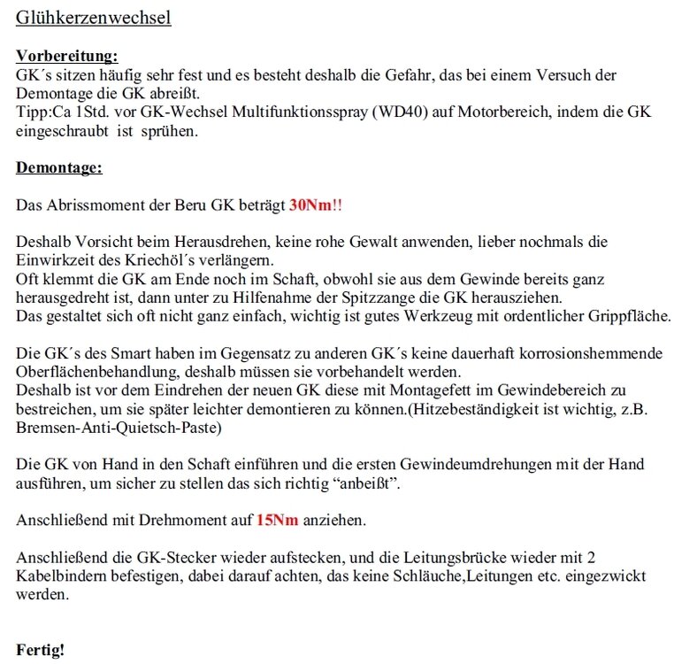

Also bei mir war gerade ein Glühkerzenwechsel auf Zyl. 3 nötig. Gute Kerzen haben ca. 1 Ohm, defekte deutlich mehr. Bei 48000 km ist es nicht nötig gleich alle 3 Kerzen zu tauschen. Es ist wirklich ganz einfach.
Kerze mit WD40 einsprühen, Motor warmfahren. Lange 10er Nuss mit 1/4 oder 3/8 Zoll Antrieb aufstecken und mit Gefühl rausschrauben. Bei mir ging es wirklich so unglaublich leicht, das waren sicher unter 20 Nm. Dann Motor abkühlen lassen und neue Kerze mit 15 Nm oder nach Gefühl reinschrauben. Stecker drauf und fertig.
